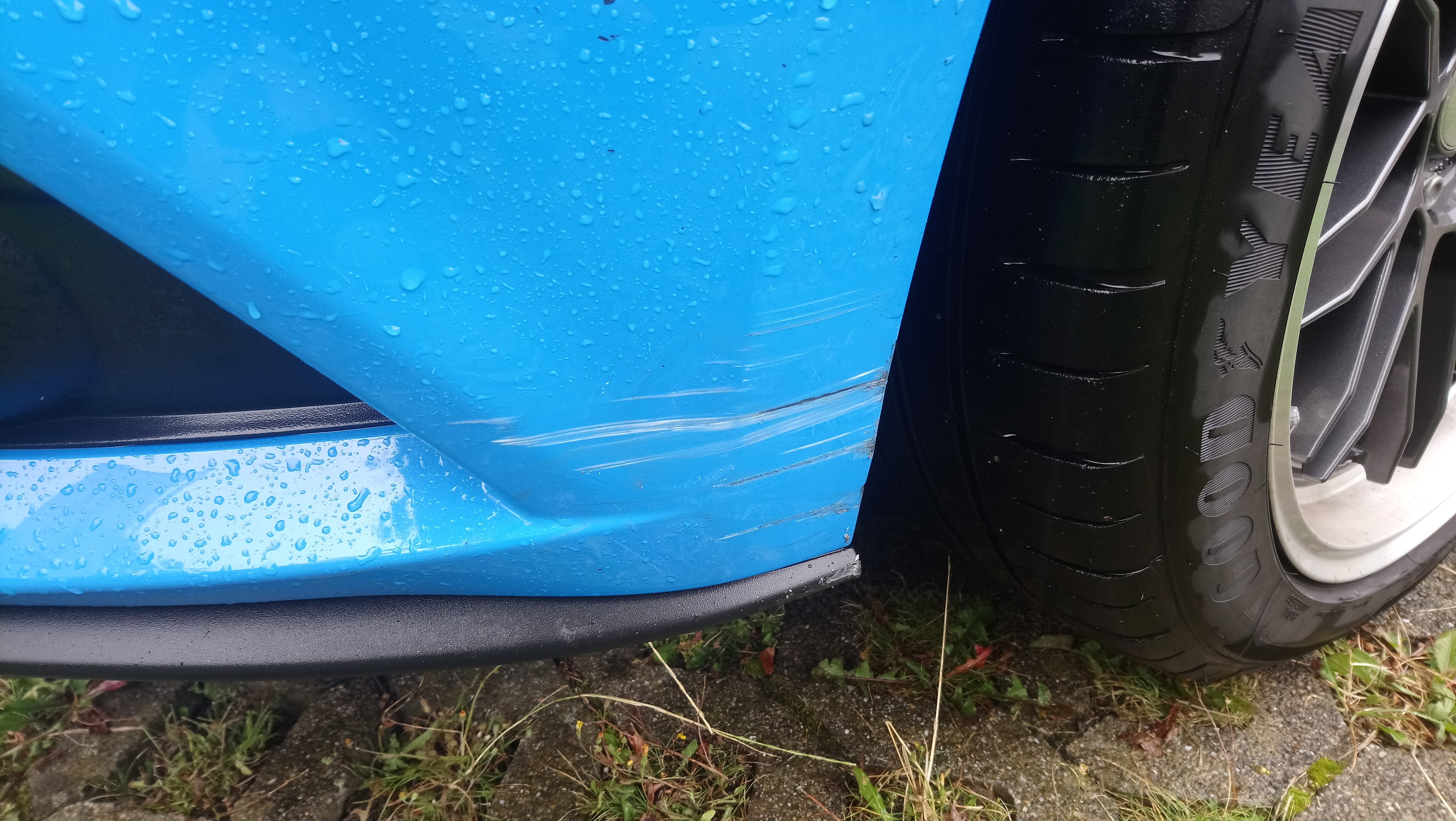

... Drecks Xvision
, drecks Stein zur Parkraumbegrenzung
