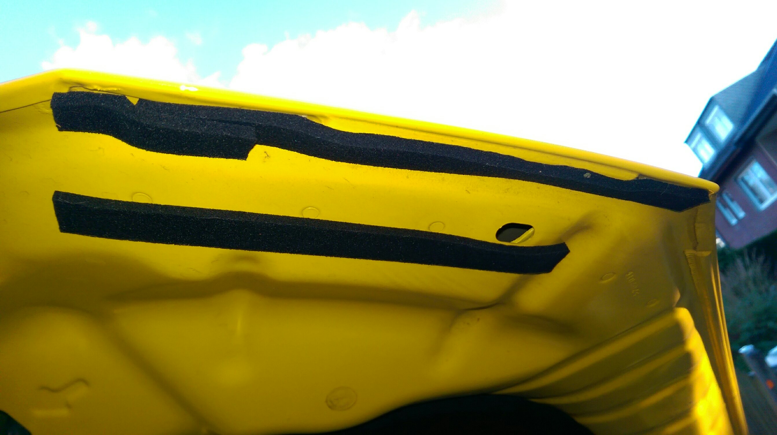

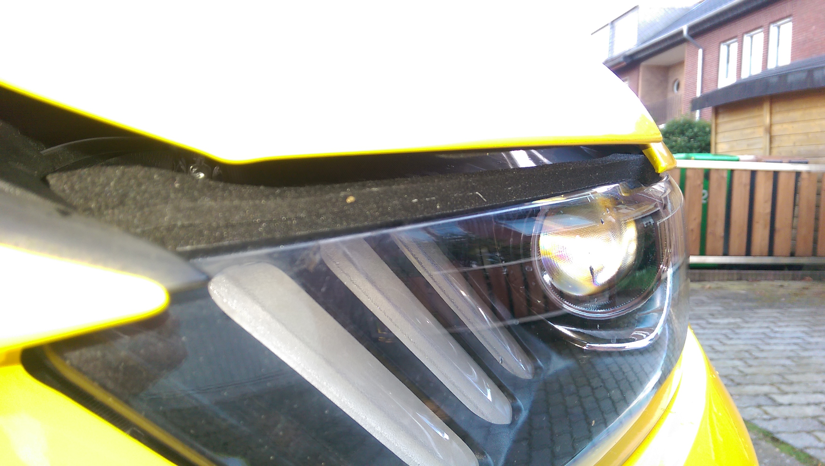

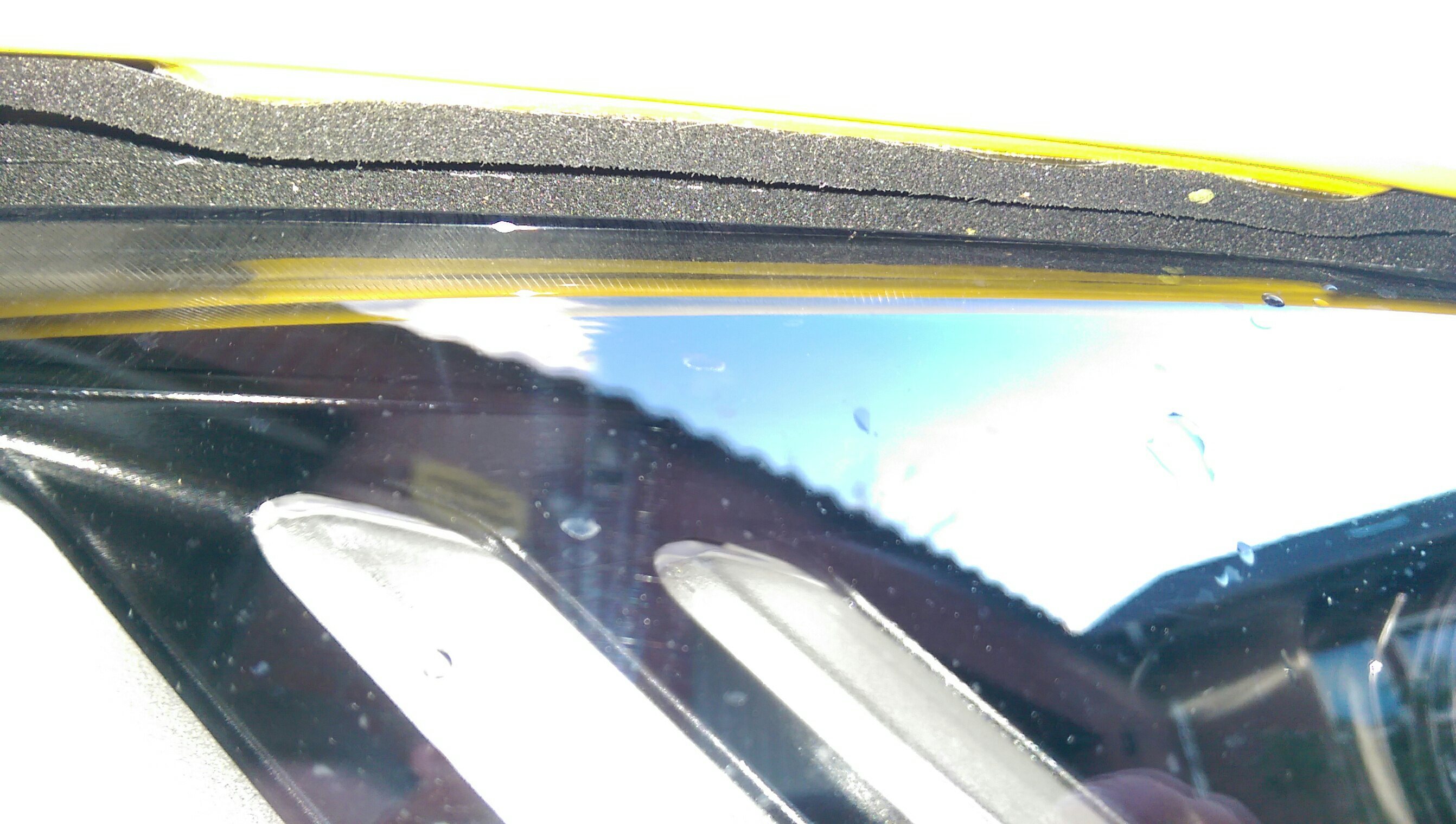

Beitrag von Mave242 » 26. Dez 2018, 10:12
Bei dem vorfacelift Pony klafft auch eine riesen Lücke zwischen Haube und Scheinwerfer.
Ist die beim Facelift auch vorhanden?
Genau diese Lücken hab ich 2 fach mit 3cm Kompressionsdichtband verschlossen.
Das hilft enorm.
Ansicht von vorne. Haube nicht zu.
Auf dem Scheinwerfer, vor dem ausdehnen
An der Motorhaube
