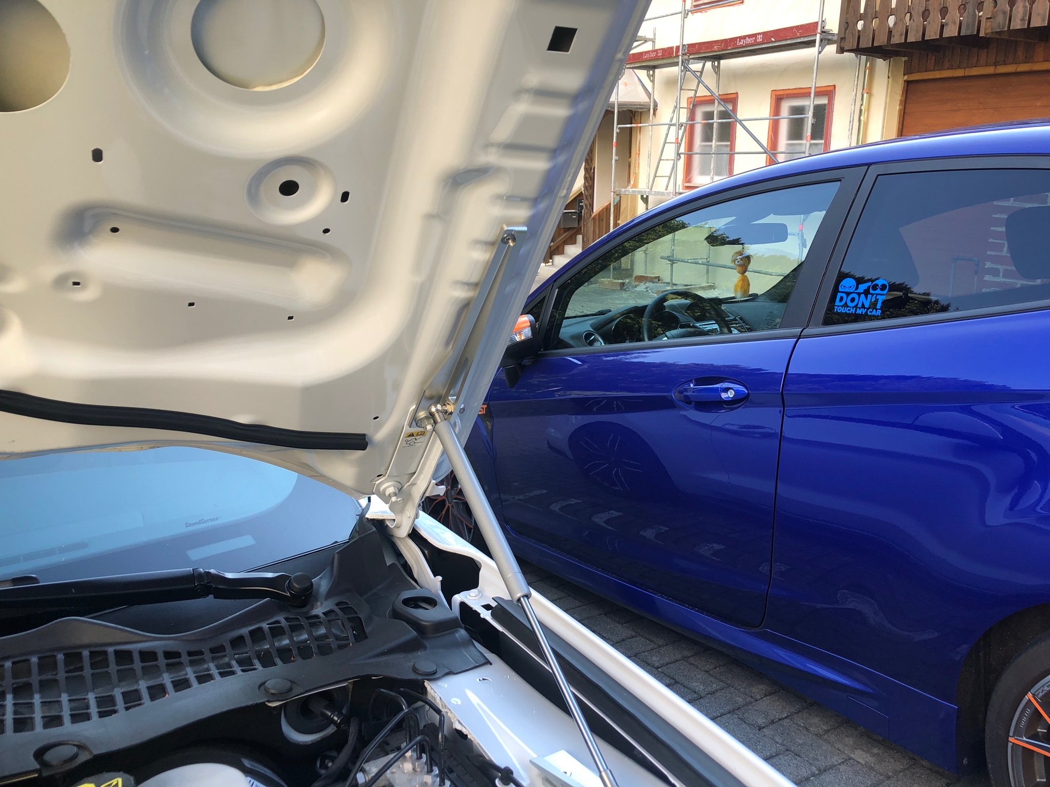

Zum Thema selbst kann ich ansonsten nur das Altbekannte mitteilen:
Es hängt sehr stark von einer guten Einstellung ab. Als ich das letzte Mal bei Henry war, hab ich die beim Neukauf vom ausliefernden Händler nicht 100% gut gemachte Befestigung eines Haubenlifters (Nietmutter drehte in Karosserie durch) neu machen lassen. Dabei wurde auch die Haube neu eingestellt. Danach war die Haube auffällig ruhiger, als bei meiner Einstellung vorher.
Was ebenso je nach Einstellung des Haubenschlosses mehr oder weniger was bringt, sind Kompribandstreifen über den Scheinwerfern, dort kann dann keine Luft eindringen und die Haube an den Kanten anheben.
- Mave242
- Beiträge: 3016
- Postleitzahl: 47906
- Wohnort: Kempen
- Echtname: Andy
- Hat sich bedankt: 563 Mal
Re: Flatternde Motorhaube ab 160 km/h
Das mit dem kompriband funktioniert ganz gut. Besonders wenn man die hintereinander versetzt 2 fach auslegt. 1x an der Haube und 1x auf den Scheinwerfern. funktioniert nach Wellenbrecher Methode.
War das erste vor den haubenlifter und beruhigte die Haube schon ganz ordentlich.
Wer die Lifter drin hat, Haube mal auf machen, und dann vorsichtig mal bewegen.
Da wundert man sich nicht, das die flattert!
Die Aufnahme am Befestigung'spunkt ist extrem schwach!

Er hat natürlich die einzigen Haubenlifter, die aufgrund ihrer Konstruktion (lange, winklige Befestigungsschiene für die Haubenunterseite) die Stabilität der Haube in geöffnetem Zustand spürbar positiv beeinflussen.
Leider passen diese Scott Drake "Alumalift" Haubenlifter ohne Änderungen nur an US-Mustangs von 15-17.
Bei EU-Modellen muss der Halter für die Haubenunterseite aufgrund der anderen Scharniere für den Fußgängerschutz gekürzt (sägen und feilen oder besser fräsen) werden.

Das war auch extrem nervig und fummelig, so ohne Dremel (inzwischen hab ich einen...Waldo Jeffers hat geschrieben: ↑9. Okt 2019, 15:43Daumen nach oben für @dtmdriver![]()
Dtmdrivers Eleanor
