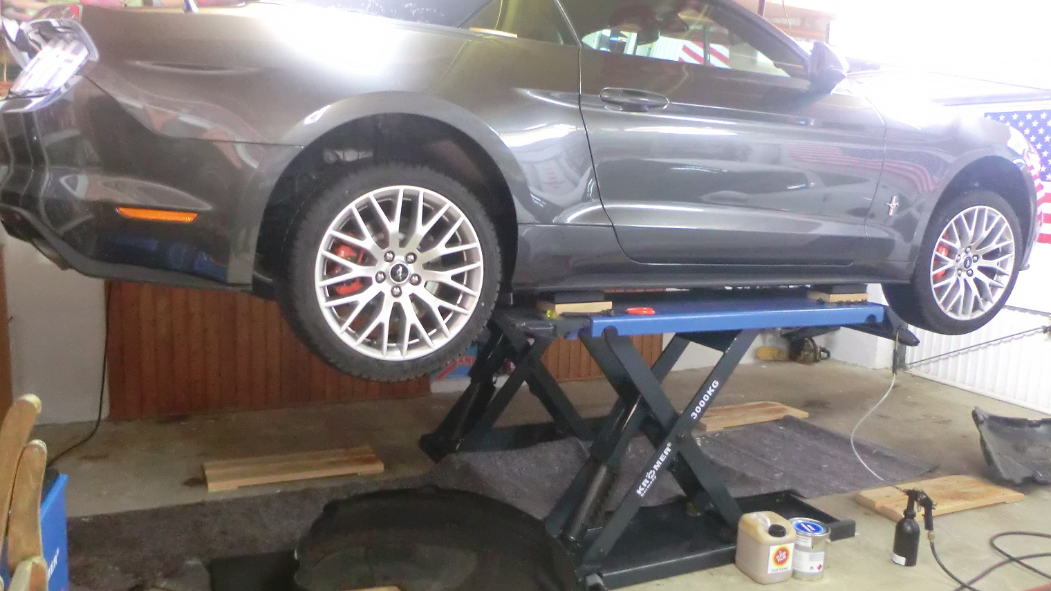

habe gerade unter -techn. Serviceinformation zum Unterbodenschutz - Fotos eingstellt.
Fluid film u.Perma film macht sich sehr gut.
Gruß Thomas
Gruß Thomas

Unterbodenversiegelung ist jetzt fertig, macht sich auch Gut mit dem richtigen Werkzeug man kommt überall hin es sind auch viele Löcher zum konservieren da ,ist nicht immer so. Vergesst die Plane nicht übers Auto zu ziehen wer es selber macht,Nebelt ja doch ein wenig.
Heute Garage aufgemacht und der Winter war dann auch da,das nenne ich mal Timing.
Gruß Thomas
Gruß Thomas
