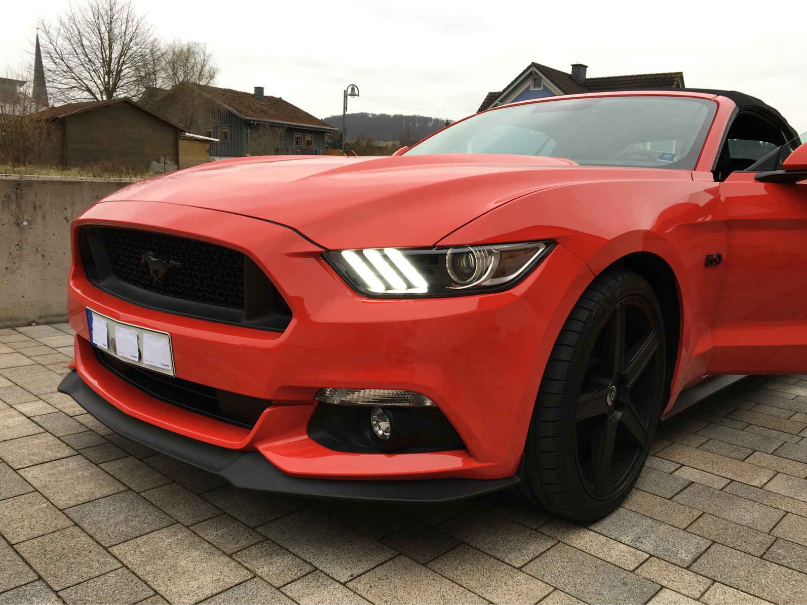

Beitrag von MutterTheresia » 19. Mär 2016, 21:54
Hier mal ein Bild.
Irgendwie hatte ich Schwierigkeiten das klein zu bekommen :Dauerlache:
Also wenn jemand einen Tip hat, wie ich ein Iphonebild mit dem Iphone oder Ipad kleiner machen kann, dann wäre ich über einen Tip dankbar.

Beitrag von PonyGT » 19. Mär 2016, 22:09
Hi David,
sieht ordentlich funktionierend aus! Gefällt mir.
Mache es gerade genauso. Habe alles wieder eingebaut und heute den Kabelbaum gelötet, im Zimmer. Draußen war's zu naßkalt!
Mein Schaltplan ist bereits entwickelt; wichtig ist auch Dein Hinweis, dass sich die DRLs abdunkeln, wenn Parklicht an und Motor aus. So hab ich's auch verdrahtet. Setze die nächsten Tage den Stromlaufplan ins Forum.
Erlaube mir noch bitte die Frage, auch, wenn's vielleicht klar sein sollte, wo Carnigga die LEDs her hat? Ist das der Set, den DD verkauft?
LG Peter

Nachtrag zu David:
Übrigens auch interessant zu sehen auf Deinem Scheinwerferbild die (Silikon o. Ä.)-Klebestelle des schwarzen Gehäuses.
Hast Du noch ein Bild von der gesamten Rückansicht des Scheinwerfers?
Die Option, beim nächsten mal den SW auf diese Weise zu öffnen, gibt mir zu denken.
