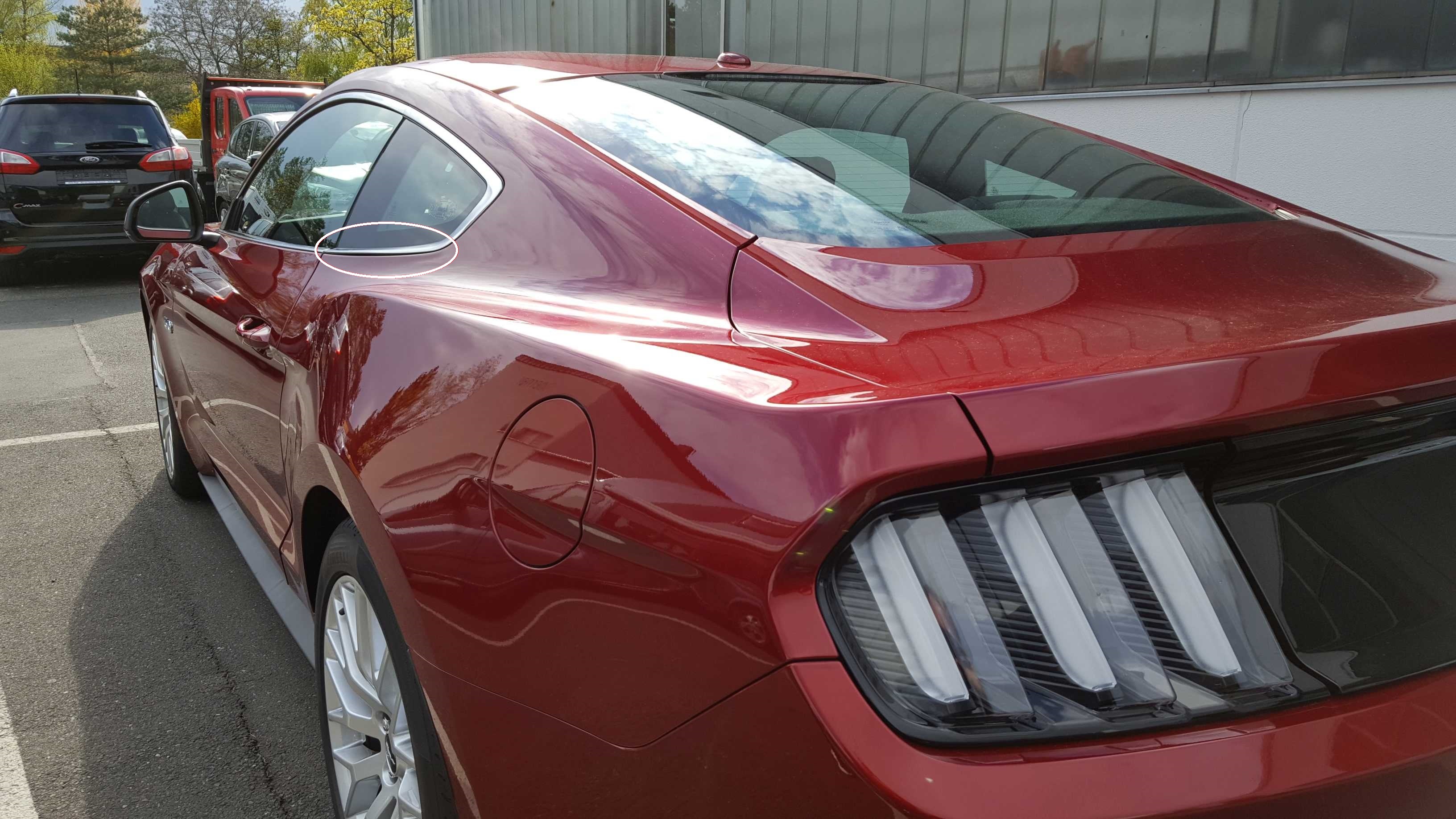

So, jetzt habe ich zum, ersten Mal meinen bestellten Mustang inspizieren dürfen. Es gab Licht und Schatte, abgeholt habe ich ihn noch nicht, aber dazu später.
Ich bin mit einem Arbeitskollegen hin, gemäß dem Motto "4 Augen sehen mehr als 2" und als Zeugen. Und es war wirklich gut, dass er dabei war.
Einiges was ich hier an Erfahrungen gelesen habe, hab ich nun am eigenen Leib feststellen müssen, einiges zum Glück nicht.

1. Verarbeitung:
Kofferraum: am Kofferraum ist der Spalt links größer als rechts. Immerhin schließt er sauber. Evtl. werde ich da eine Neueinstellung durchführen lassen. Aber sicherlich bei einem anderen Ford-Händler...

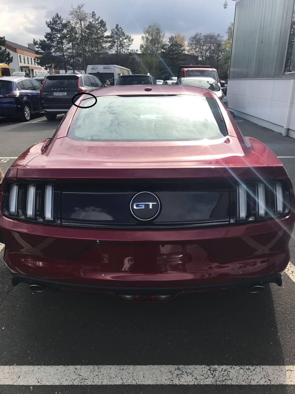

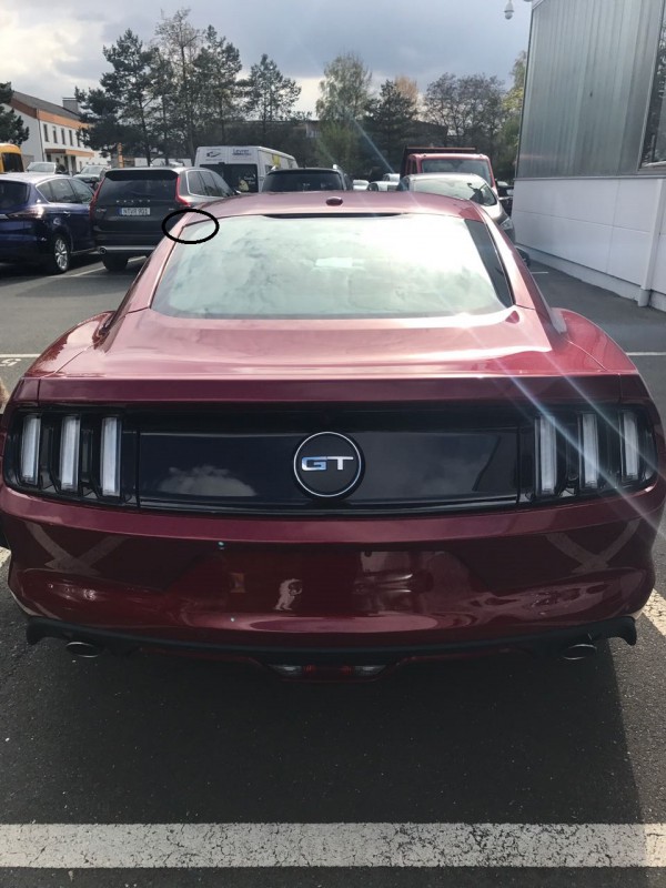

Heckscheibe: die ist schief und sitzt links tiefer als rechts. Das ist optisch auffällig, aber ich befürchte, dass ich das so akzeptieren muss. Ein Austausch wird den Zustand und die Dichtigkeit wahrscheinlich nicht verbessern, eher verschlechtern und diesem Händler traue ich absolut NICHTS zu. Es standen ein paar weitere Mustangs herum. Bei nicht einem war die Heckscheibe gerade. Da werde ich wohl diese Kröte schlucken dürfen. Kaum zu fassen und ein Armutszeugnis, dass Ford das qualitativ nicht in den Griff bekommt.
Beifahrertür: sitzt für meinen Geschmack etwa 0,5cm zu tief. Das ist scheinbar bei fast allen Mustangs so. Ich weiß aber noch nicht, ob ich da aktiv werde -nicht dass sich da was verschlimmbessert. Falls eine Neujustierung vorgenommen wird, dann
Chromrahmen: Die stehen an der Unterkante des Heckfensters leicht, aber sichtbar ab und liegen nicht voll an der Karosserie an. Ich habe wirklich noch keinen Mustang gesehen, der das nicht hat. Warum kriegt das Ford nicht in den Griff???
Außerdem sind die Leisten "gestückelt" und an den Anschlussstellen alles andere als sauber verbunden. Auch das hat jeder Mustang mit Chromleisten. Das sieht einfach amateurhaft aus. Warum kriegt Ford sowas Triviales nicht in den Griff???

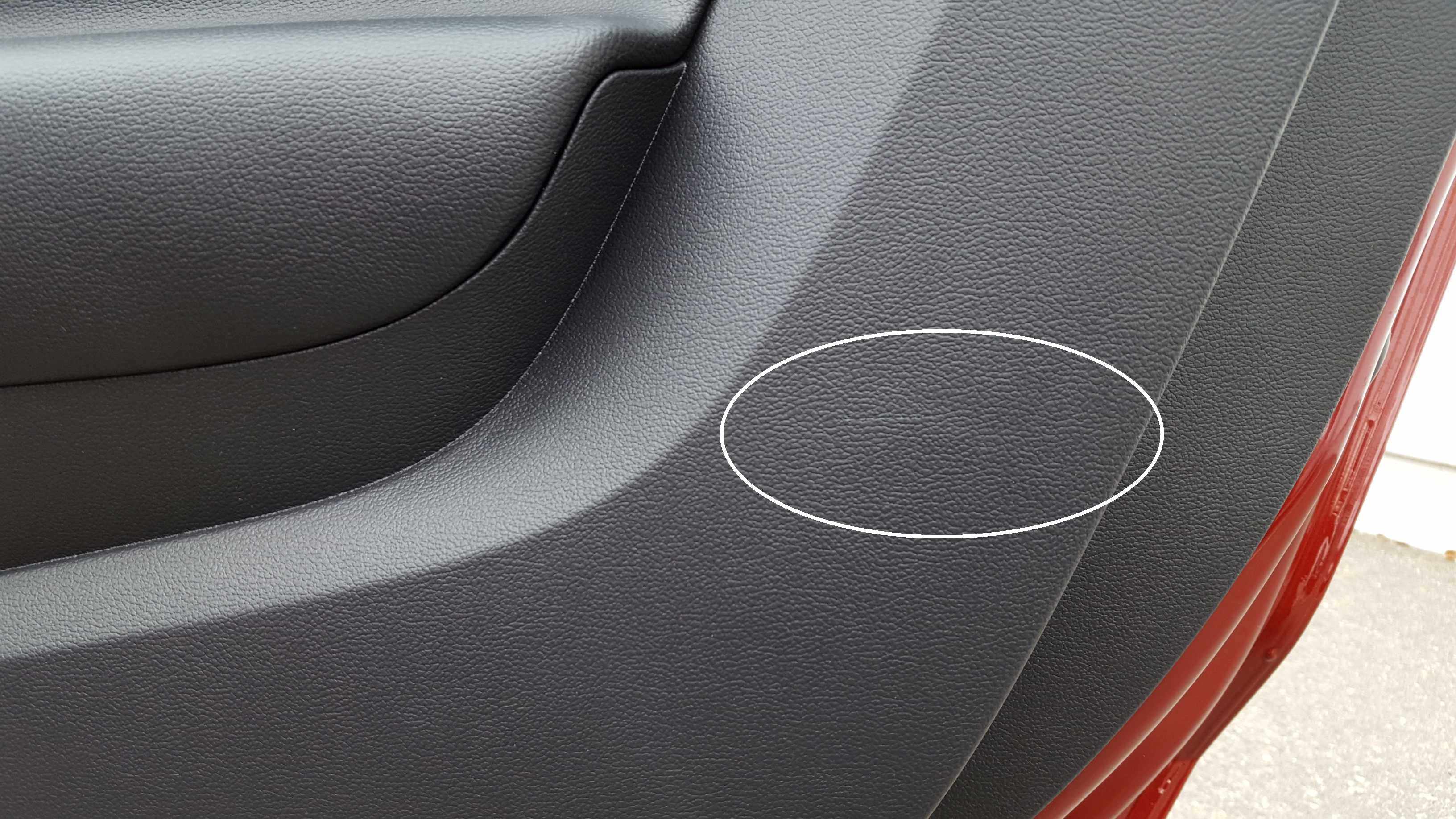

Beifahrertür/Innenseite: Hier ist ein leichter Kratzer von ca. 5 cm Länge im Hartplastik. Sollte eigentlich problemlos ausgebessert werden können. Wurde weitergegeben.
Sieht in natura schlimmer aus...

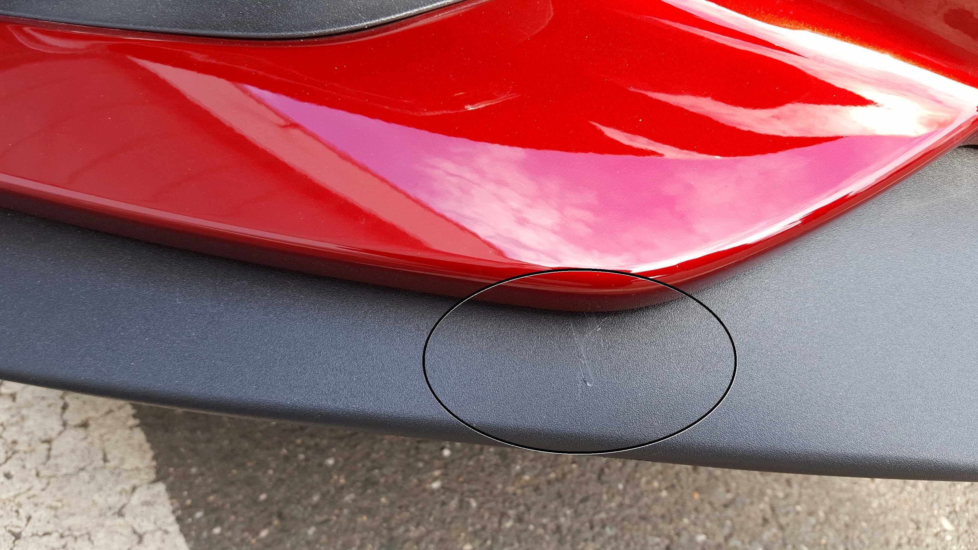

Schwert/Endschürze Front: Hier sind links vorne massive Kratzer im grauen Schwert, die offensichtlich nicht vom Transport kommen, da sie unter dem Stoßfänger verschwinden und dieser ohne Beschädigung ist. Ich schätze der wurde schon verkratzt eingebaut. Was zum Geier soll das Ford??? Sollte eigentlich problemlos ausgebessert werden können. Wurde weitergegeben.

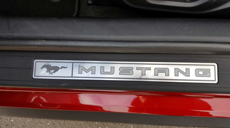

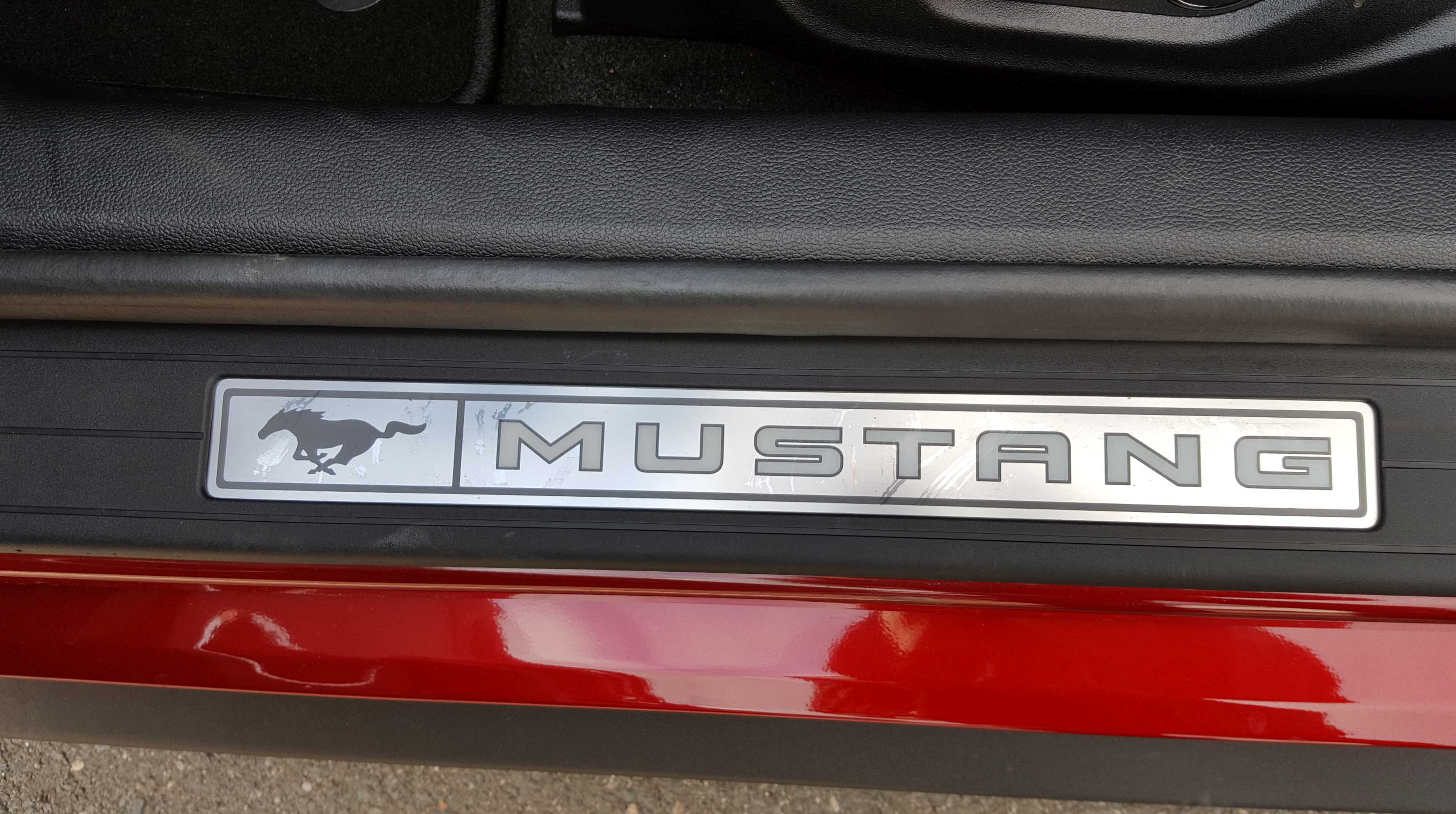

Einstiegsleisten: die Mustang-Türleisten sind mit irgendeinem Klebstoff überzogen (evtl. Transportschutz). Wurde weitergegeben.

Fazit: Generell sind Verarbeitung und Spaltmaße nicht so toll, aber bei meinem Fahrzeug noch im Rahmen. Ich habe da schon schlimmere Mustangs gesehen. Bei Fahrertür und Kofferraum bin ich am überlegen, ob da nachjustiert werden soll.
Falls ja dann NICHT bei diesem Händler. Die Einpassung der Chromleisten ist erschreckend. Der Rest ist soweit ok.
Die Kratzer gehen allerdings gar nicht. Da komme mir keiner mit dem Spruch "das ist ja auch kein 80,000€-Automobil". Wenn ich den Spruch nochmal hören muss erwürge ich denjenigen. Selbst ein 10,000€-Auto sollte ohne Mängel geliefert werden. :doh:
Die Kratzer habe ich an den Verkäufer weitergegeben und dieser die Mängel wiederum an den firmeneigenen Fahrzeugaufbereiter. Die vom Aufbereiter weitergegebe Antwort war –UND HALTET EUCH JETZT GUT FEST: "sie können die Kratzer nicht entfernen, da es zu aufwendig wäre und es müssten Ersatzteile geordert werden, was unverhältnismäßig ist. Außerdem würden am Schwert durch Steinschlag und im Innenraum durch Benutzung sowieso bald wieder Kratzer entstehen"

aus Erfahrung weiß ich das die am Anfang immer den Mustang runterspielen wollen, mit "ist ein Amerikaner, dass ist ganz normal" usw, aber auch wie du sehe ich das anders. Dieses Auto kostet 50.000 € und da muss sowas passen!
Jeder Dacia kommt in einem besseren Zustand und wenns nicht passt wirds passend gemacht (und das alles im Hintergrund, damit der Kunde es nicht sieht).
Ich würde hart bleiben und mich nicht einschüchtern lassen, bei meinem wurde auch fast alles gerichtet. (hat aber seeeeeehr lange gedauert)
In diesem Thread kannst du nachlesen was bei mir alles nicht korrekt war, vieles kommt mir sehr bekannt vor.
https://mustang6.de/viewtopic.php?f=13&t=2251&start=200
Das stimmt, dass hat wirklich jeder. Meiner hat das auch und ist das einzige was nicht getauscht wurde, ist mir aber mitlerweile Wurscht.
Die Heckscheibe wollten Sie zum Schluss auch nicht korrigieren, da Ford die kosten nicht übernehmen wollte.
Das war mir sowas von sch*** egal, die Heckscheibe ist ein richtig großer Mangel und das wollte ich so nicht stehen lassen, schlussendlich wurden die Kosten dann doch von Ford übernommen, wären Sie nicht übernommen worden hätte die Kosten der Händler übernehmen müssen.
Und so die große Hexerei ist das tauschen der Scheibe auch nicht, eigentlich tauschen die nichts, es wird die Scheibe rausgeschnitten und anschließend richtig verklebt. Für den Händler wirklich kein extremer Aufwand aber die wollen vorher natürlich alles von Ford bezahlt haben.
Halt die Ohren steif und lass dich nicht abwimmeln, danach hast einen Mustang "Made in Germany" :D

Marting. hat geschrieben:Hallo JohnMatrix,

Hallo Martin, Danke für die aufmunternden Worte :D
Es ist eben doch immer wieder erstaunlich mit welchen billigen Ausreden die Händler einem versuchen Mängel eines Fahrzeuges als "Features" zu verkaufen :Spinner:
Wie lange hat sich bei Dir der ganze "seeeehr lange" Prozess von der Erst-Begutachtung bis zur finalen Fehlerbehebung hingezogen? Nur damit ich einen ungefähren Anhaltspunkt habe, was da auf mich zukommt...
Am meisten Bammel habe ich wirklich vor einem Tausch der Heckscheibe -v.a. in Anbetracht der Kooperationsbereitschaft des Händlers. Ich könnte mir vorstellen, dass dadurch die Einfassung und Dichtigkeit in Mitleidenschaft gezogen wird und die Enteisung über die Heizdrähte dann nicht mehr korrekt funktioniert -also mehr Schaden (evtl. auch am angrenzenden Lack der Karosserie) als Nutzen durch die gesamte Aktion entsteht.
Muss aber auch sagen, dass ich da bisher auch keinen Anlass hatte mit diesbezüglich Gedanken machen zu müssen...

Hallo JohnMatrix,
20. Jänner - 10. März ---> seeeeehr lange :kotz: :Dauerlache:
Das Tauschen von Scheiben ist für die Daily Business, ok eine Heckscheibe bricht seltener, aber die Frontscheiben tauschen die relativ häufig. Und wie gesagt so eine große Hexerei ist das nicht, die müssen beide Seitenverkleidungen hinten runter geben und den Dachhimmel etwas absenken. Anschließend schneiden die mit einer Schnur die Scheibe raus entfernen die Reste und kleben die Scheibe wieder rein und trocknen lassen. Am nächsten Tag den Himmel wieder rauf und die Seitenverkleidungen einclipsen, fertig aus.
Und wenn hier, was ich mir echt nicht vorstellen kann, etwas nicht funktioniert hast du ja trotzdem die Garantie. Bei den Heizlamellen denke ich mir absolut gar nichts, viele Ford haben ja euch eine beheizbare Frontscheibe, da funktioniert es nach dem Tausch auch weiterhin. Und falls sie undicht sein sollte, dass wirst du definitiv merken, aber auch das kann ich mir nicht vorstellen.
Beim Einbau meiner Heckscheibe haben Sie die Seitenverkleidung richtig heftig zerkratzt, dass wurde reklamiert und anstandslos ausgetauscht. :RTFM:
Und ein kleiner Tipp von mir, falls es mühsam wird, du wirst dich ärgern wie ein bunter Hund, du wirst dir denken, warum habe ich mir diese sch***hütte den nur gekauft, ich wusste ja, dass die Amerikaner richtig schlampig Autos bauen, aber wenn du dann einsteigst und damit fährst, ist der ganze Ärger verflogen und vergessen. :Bier:

Das mit der Scheibe würde ich nicht sooo locker sehen, habe schon des öfteren verrottete Scheibenrahmen gesehen. Das entsteht schnell wenn der Schneidedraht den Lackaufbau beim raustrennen der Naht zerstört !
Das man sowas erst noch reklamieren muss, finde ich schon sehr dreist.

Ich frage mich mittlerweile grundsätzlich, was man als Kunde hinnehmen muß und was nicht... :Hä:
Muß ich als Kunde eine schiefe Heckscheibe und nicht anschließende Chromrahmen akzeptieren, weil alle Mustangs, die sonst beim Händler herumstehen, diesselben Mängel haben???
Das scheinen die Verkäufer einem weißmachen zu wollen... :Spinner:
Wäre eine schiefe Heckscheibe ein Designelement und würde im Prospekt so auftauchen, wäre ich bereit dem zuzustimmen, so ist es aber nicht.
Und ich glaube in Punkto Wiederverkauf macht sich eine schiefe Heckschiebe auch nicht besonders gut...
