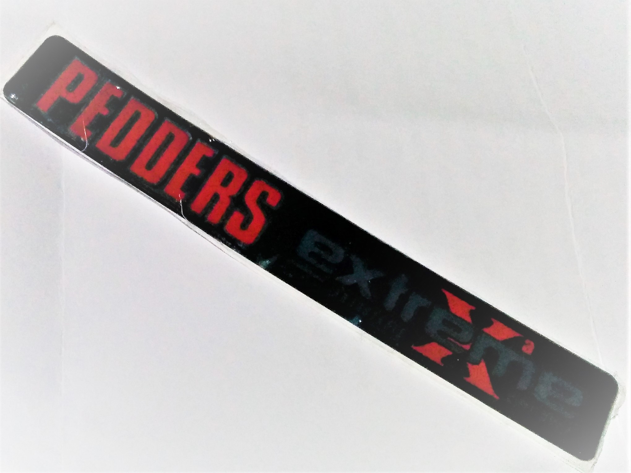

Hallo Leute,
wie oben beschrieben, Pedders-Fahrwerk eingebaut und bin nun am Testen, wie die für den Alltag optimale Einstellung aussieht. Wenn ich oben lese, was @SteffenMustang als ein- bzw. verstellt, muss ich aber wohl bis zum nächsten Schraubertreffen warten
Derzeit beschäftigt mich aber die gleichfalls wichtige Frage: "Wohin mit diesem durchaus hochwertigen Aufkleber?"
Dass in meinem Mustang ein besseres Fahrwerk verbaut ist, als Serie, darf man doch sehen. Dass es ein Pedders ist, sowieso.
Wird das Pony mit diesem Aufkleber an der richtigen Stelle optisch aufgewertet? Oder gehören alle Aufkleber in die Kategorie "Kevin und Jaqueline an Bord" bzw "Wir waren auf Sylt" und haben deshalb die Umrisse dieser Insel auf den Hintern unseres Autos geklebt?
Wenn auf das Pony kleben, dann wohin?
Ist schon hinterhältig von den Pedders-Jungs, so grundlegende Fragen nicht ins Gutachten zu schreiben und einen so alleine zu lassen. Aber vielleicht kommt ja jetzt erhellende Unterstützung durch die Profis und über die Schwarmintelligenz eines Forums
Fahrerische Grüße
HaKa
HaKa
- Beiträge: 7750
Re: Der PEDDERS Thread
Wie groß ist der Bäbber?
Elegante 1 x 8 cm, geschätzt. Oberfläche leicht gewölbt, also nicht so ein flaches Abziehbildderblaue hat geschrieben:Wie groß ist der Bäbber?
Fahrerische Grüße
HaKa
So einen tollen Aufkleber habe ich übrigens nicht bekommen
Können wir den einklagen im Hinblick auf das Grundgesetz und die Genfer Konvention bzgl. „Gleichbehandlung“?
Ich kann aber gerne noch Sticker „No Bull“ von Pedders sowie BMR und Summit Racing zur Verfügung stellen

- Beiträge: 10307
- Postleitzahl: 904xx
- Hat sich bedankt: 1490 Mal
Mein KW Aufkleber ist hinter den vorderen Radhäusern ganz unten am Beginn des Schwellers. Links und rechts. Trägt nicht so dick auf, ist aber trotzdem sichtbar, für diejenigen, die mit der Info was anfangen können. Der KW Aufkleber ist allerdings etwas schöner.HaKa hat geschrieben:Hallo Leute,![]()
Wenn auf das Pony kleben, dann wohin?![]()
- Beiträge: 10307
Die Frage ist gut. Ich kann nur raten.Wikinger hat geschrieben:Warum investiert Eibach denn in ein Gutachten?
Wahrscheinlich, weil die Kosten bei all den anderen Gutachten für Gewindefahrwerke und Federn nicht mehr ins Gewicht fallen und die Eibach-Stabis ja auch nicht gerade billig sind. Vielleicht auch als Kundenservice, weil es sicher etliche übereifrige Prüfer gibt, die das mit der Eintragungsfreiheit nicht glauben wollen. Sind die Dinger eingetragen, gibt es erst gar keine Diskussionen.
Ein Prüfer, dem man einen "Fahrzeugschein" gibt, aus dem sich beim Aufklappen mehrere eng beschriebene Zusatzblätter mit Eintragungen heraus falten, der hört normaler Weise auch recht bald das Suchen nach nicht eingetragenen Dingen auf.
- Beiträge: 7750
... vor dem Hinterrad gefällt mir auch gut - aber auch hier eigentlich eher als flacher Aufkleber
... hinter Seitenscheibe? Ach so, Du hast ja ein Convertible?
... unter dem linken hinteren Rückstrahler?
