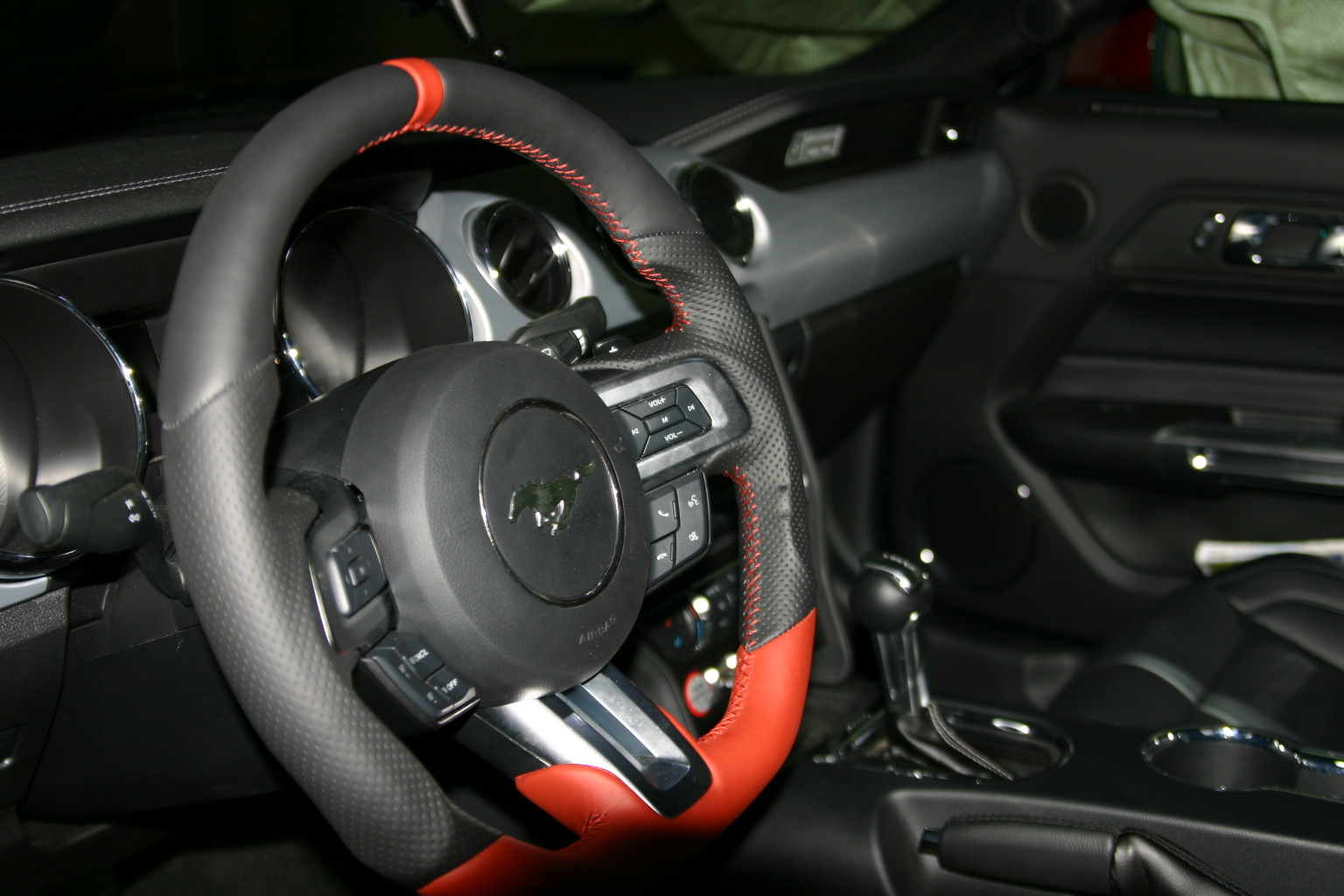

So, nach längerer Zeit gibt es von mir auch mal wieder was Neues.
Das von Robert exzellent überarbeitete Lenkrad hab' ich schon im November/Dezember eingebaut, bin aber noch nicht zum Fotografieren gekommen. Leider alles bei Kunstlicht und mit Blitz, jedoch passt das rote Leder sehr gut zum Rubyred.
Was die Abwicklung angeht, kann ich nur sagen: Vorzüglich!
Hab das Lenkrad dank der Anleitung von @Fennek selbst ausgebaut und zu Robert geschickt. Nochmal an dieser Stelle ganz lieben Dank an @Fennek - ich durfte ihm in Pullman City "über die Schulter" schauen beim Aus- und Einbau. Das hilft übrigens ungemein und nimmt letzte Sorgen wegen dem Abklemmen des Airbags. Nach wenigen Tagen kam das Lenkrad von Robert zurück. Einbau problemlos.
Robert hat mir am Telefon empfohlen, jetzt die Zeit im Herbst und Winter zu nutzen für den Umbau, da die Nachfrage im Frühjahr wieder anzieht und es dann zwangsläufig länger dauert.
Alles in allem sehr empfehlenswert!

Täuscht das oder sind da rechts unten am Lochleder zwei Macken?

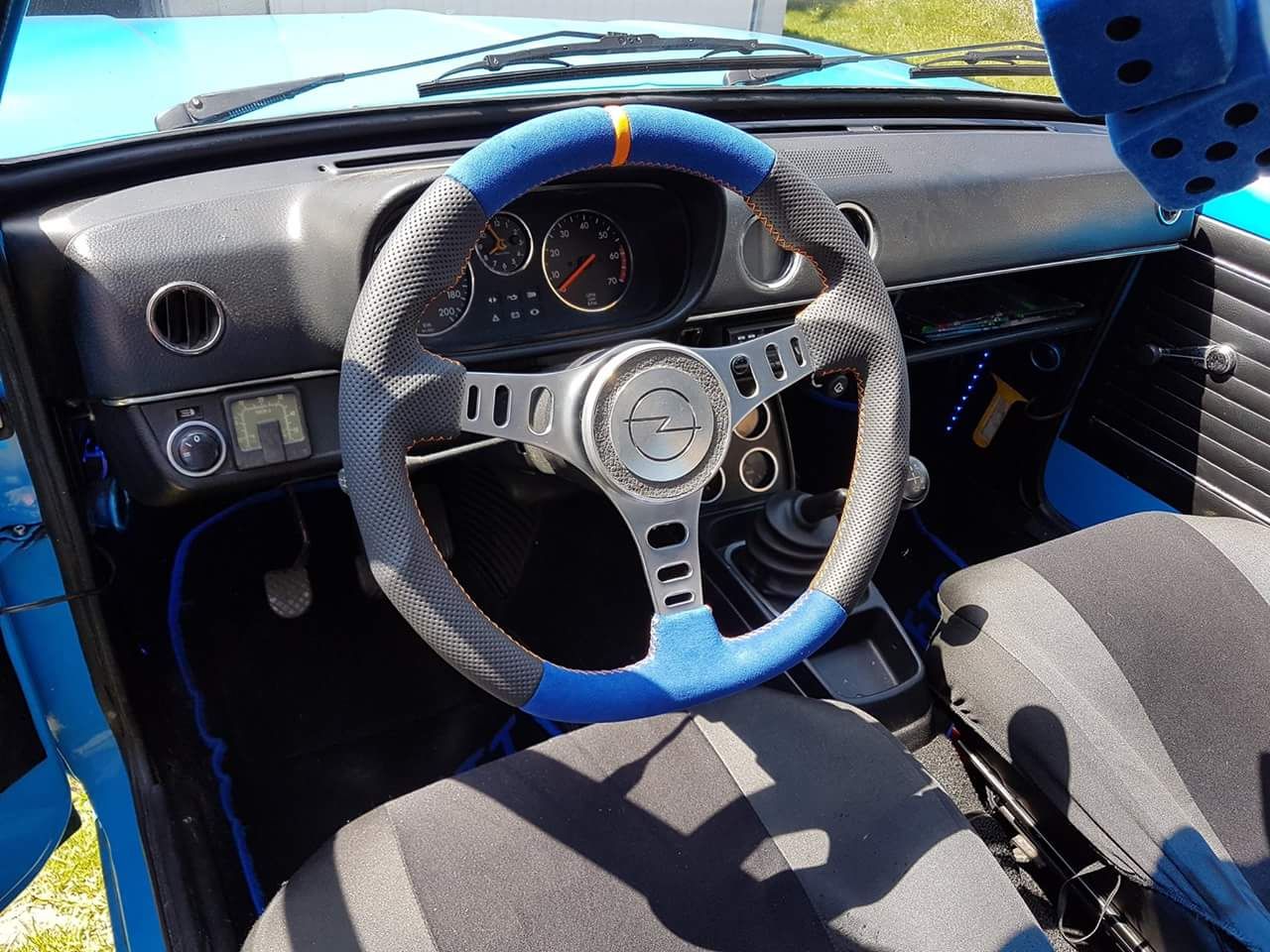

Knoths Lenkräder kommen übrigens nicht nur im Mustang gut, mein Vater hat sich auf dem letzten Event auch gleich eins für seinen C Kadett gesichert :headbang:

drudge hat geschrieben:Täuscht das oder sind da rechts unten am Lochleder zwei Macken?
Macken sind mir noch nicht aufgefallen - aber am Wochenende werde ich das Ganze nochmal bei Tageslicht anschauen. Leider wird es in dieser Jahreszeit nicht richtig hell in Deutschland.
Danke nochmals für den Hinweis.

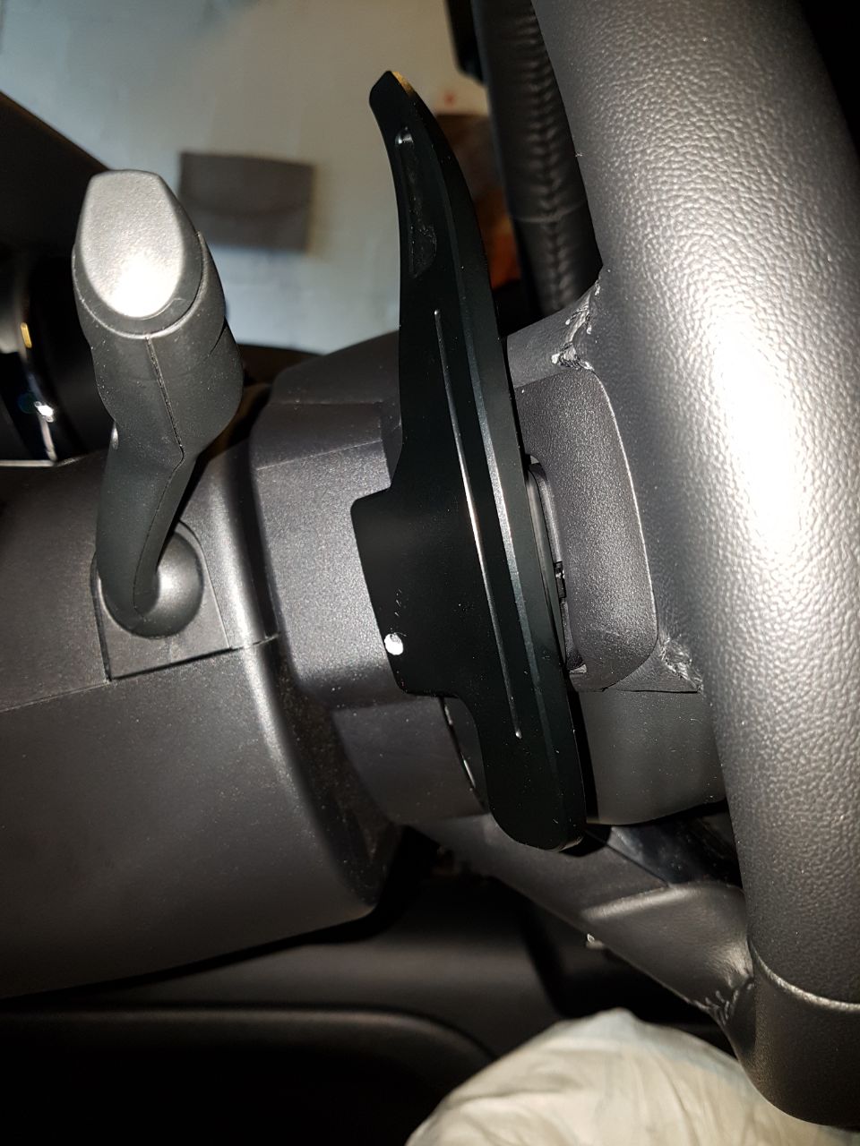

Hallo ihr lieben.
Ich wollt meines gerade zum verschicken ausbauen.
Aber
Durch die Schaltwippen Verlängerung sind die Löcher verdeckt die man zum ausklipsen des Airbag braucht.
Gibts da nen Trick?
Die Verlängerungen kleben natürlich Bombenfest.
Ich hab hier auch kein Strom um die mal eben weich zu fönen. :(

Die Löcher müssen unbedingt frei sein, sonst bekommst Du den Airbag nicht raus. Eventuell mit einem L-Griff Inbuss probieren in die Löcher zu kommen.

Danke Michael
Aber gab echt kein Vorbeikommen.
Habe jetzt nen "einfachen"Weg gewählt und die Schalthebel Verlängerung durchbohrt.
Angezeichnet und dann so gebohrt das die Löcher wieder zugänglich sind.
Hätte man das mal vorher gewusst
Aber Lenkrad ist nun ab

Hast du bitte mal ein Bild, wie es jetzt nach dem Aufbohren aussieht?
Wie hast du das genau gemacht?

Ich habe Sitz und Fußraum abgedeckt
Das Lenkrad 90°gedreht sodas ich von schräg unten bohren konnte.
Die Position der Löcher hab ich geschätzt erst senkrecht zur Oberfläche angebohrt dann in die richtige Richtung gezwungen. Sind ja ca 30°zur Oberfläche, nun kann man duch das Paddle in die Löcher.
Hab mir gleich noch nen Schraubendreher hingebastelt
Schlitz 4mm einfach die mitte angeschliffen dann rutscht man nich ab.
