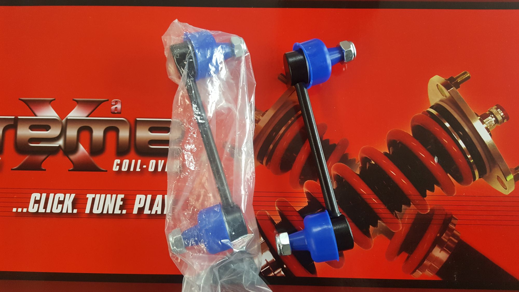

Dann noch eine Frage: Es ist ja auch ein Paar von Koppelstangen für die Stabis dabei. Vorn oder hinten ? Und warum nicht für beide Seiten (kann es mir denken, bin aber nicht sicher) ?
Gibt es die Koppelstangen auch in einstellbar für vorn und für hinten (was die optimale Lösung wäre) ? ggf. Aufpreisoption ?

Welchen Zweck sollen eigentlich die beiliegenden Koppelstangen haben?

Zu den Koppelstangen: Die mitgelieferten Koppelstangen sind für die Vorderachse.
Um dir einmal unseren Entwicklungsprozess näher zu bringen:
Nachdem unsere Ingenieure ein neues Fahrwerksprodukt designed haben, wird es in einem Testfahrzeug verbaut und einem Langzeittest unterzogen. In diesem Test-Prozess werden jegliche Form auftretender Mängel oder Beanstandungen protokolliert und in der Entwicklungsabteilung nachgebessert. In diesem Prozess wurden die serienmäßigen Koppelstangen an der Vorderachse als suboptimal für unsere Qualitätsansprüche an unser sportlich ausgelegtes Gewindefahrwerk ausgemacht. Dementsprechend haben wir eigene Koppelstangen entwickelt, welche stabiler sind und perfekt zu unserem Setup passen.
Wie du schon festgestellt hast, sind diese kostenfreies Zubehör zum Fahrwerk.
Anbei haben wir dir ein Foto der Koppelstangen beigefügt. Extra für dich ausgepackt
Optionale Koppelstangen für die Hinterachse sind bei uns aktuell noch nicht erhältlich. Wir denken aber gerade intensiv über die Entwicklung weiterer Fahrwerksteile für den Mustang nach. Stichwort PU Buchsen sowie ein Fahrwerk für die regelmäßige Rennstreckennutzung. Aber hier möchten wir noch nicht zu viel verraten, da es auch hierzu noch keine konkreten vermeldenswerten Informationen gibt.
