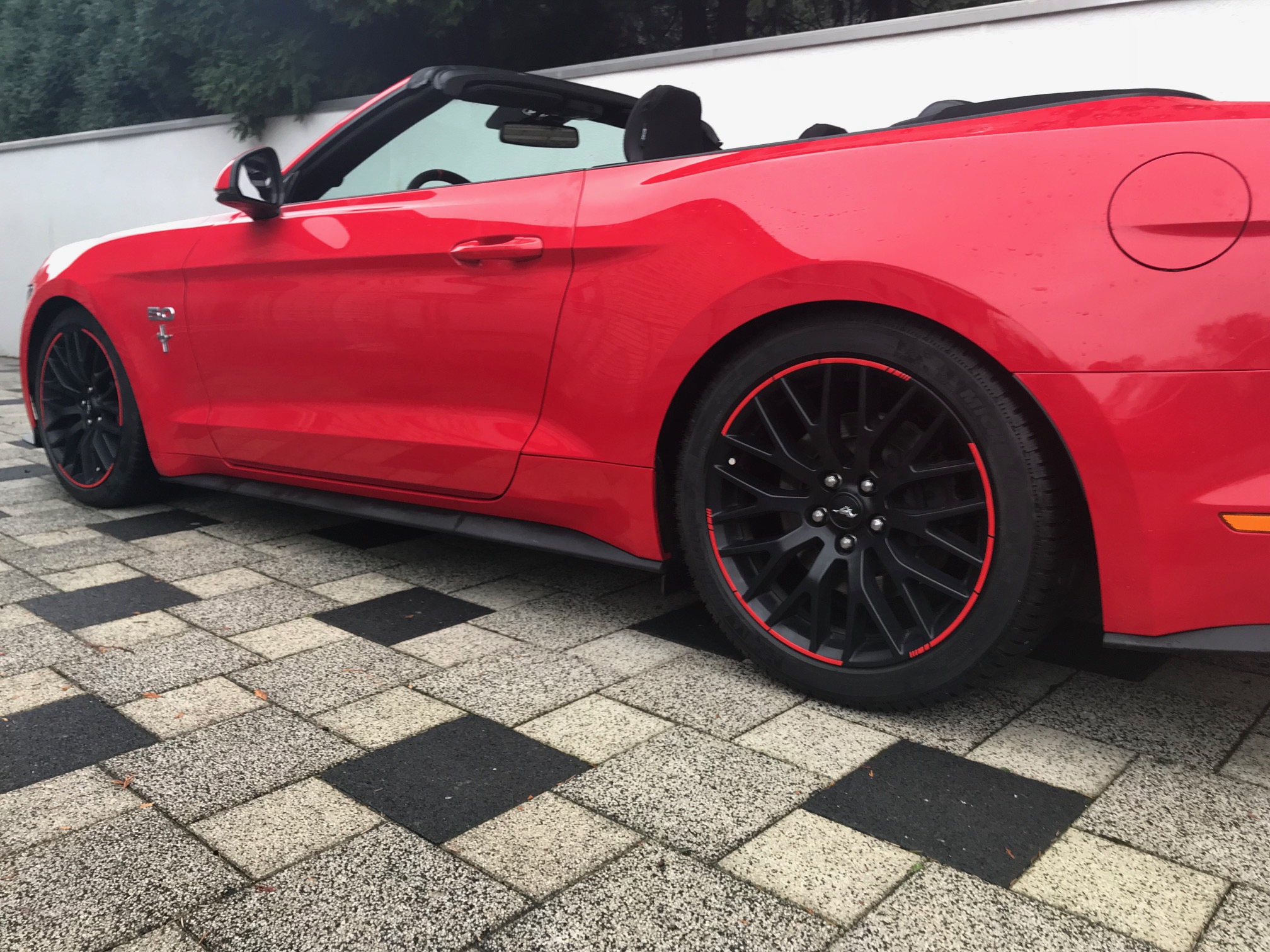

So, mein Pedders Fahrwerk ist jetzt auch verbaut. Eingebaut wurde es bei Marcel Ruprecht in Neu-Wulmstorf bei Hamburg.
Hab es nur kurz nach Hamburg rein gefahren, daher kann ich jetzt noch nicht so richtig viel zum Fahrverhalten sagen, aber morgen geht's nach Hause nach Leipzig. Danach hab ich dann auch mehr Er"fahrung" damit.

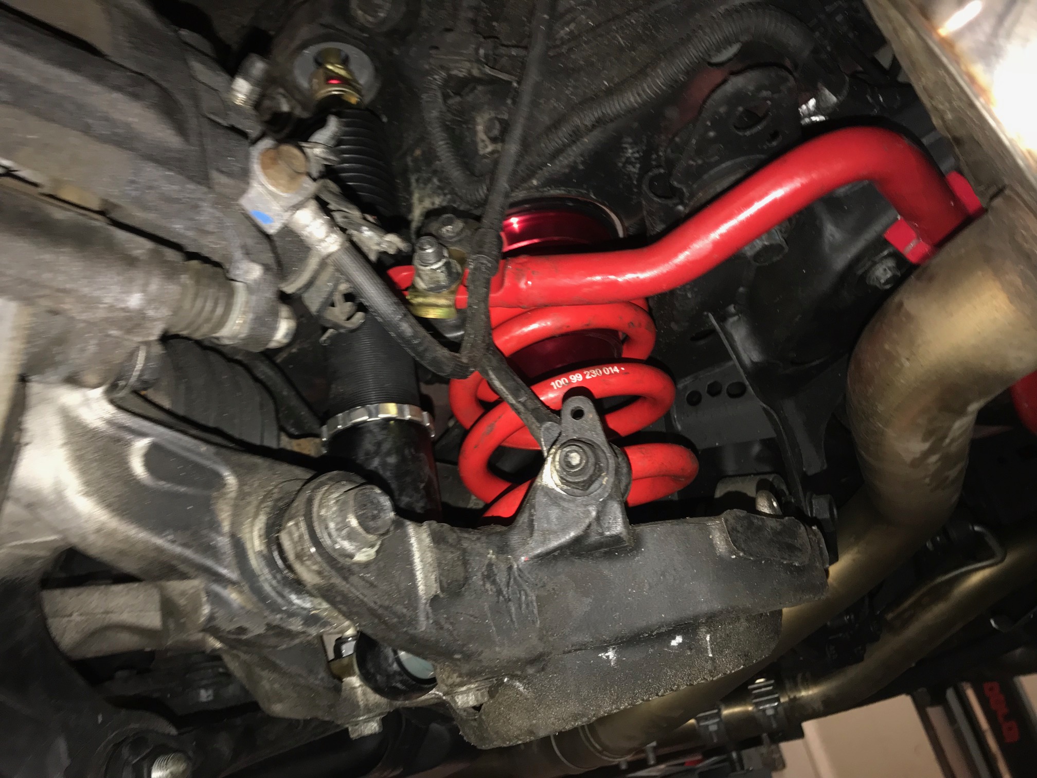

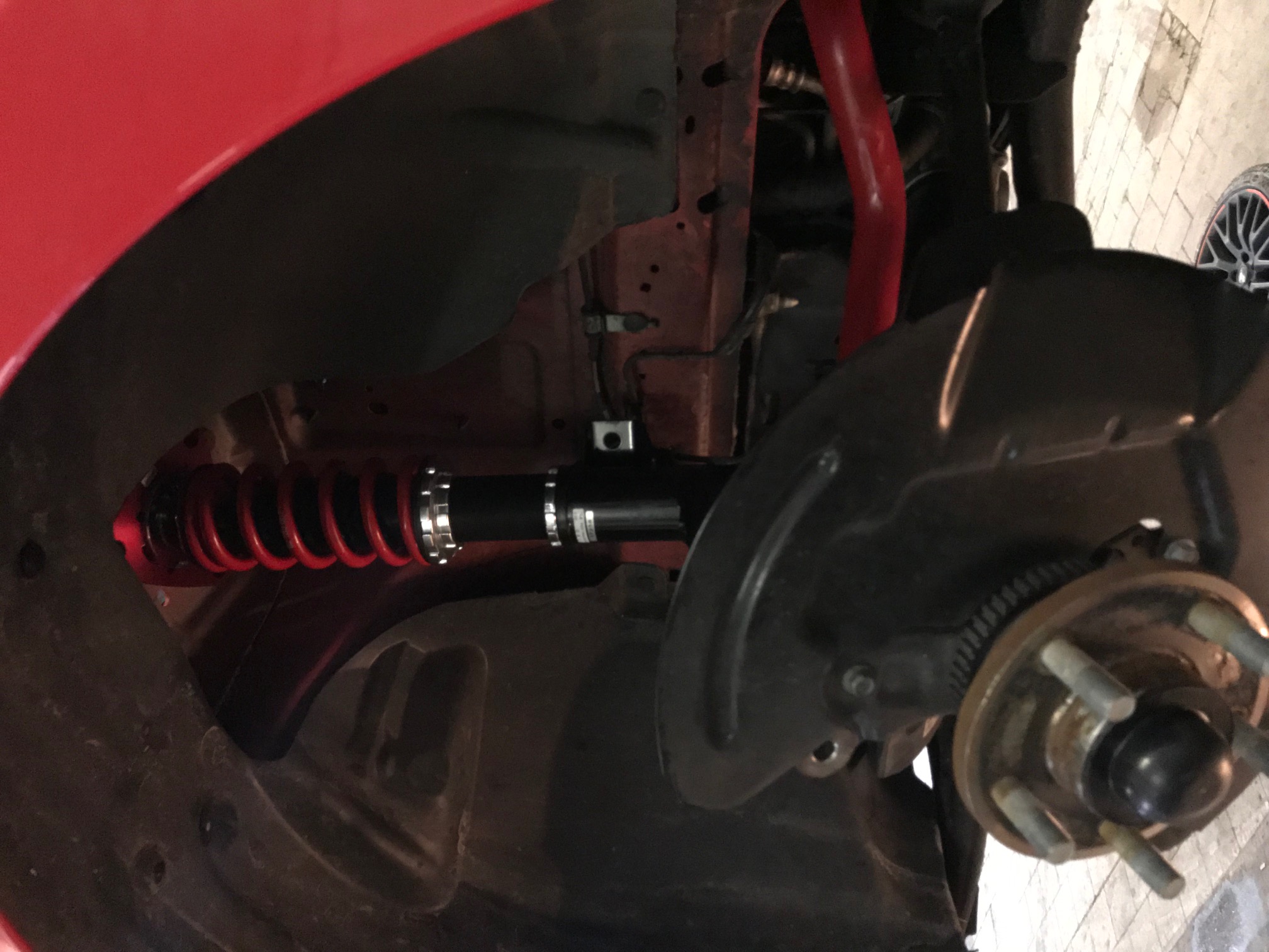

Mein Pedders Fahrwerk + einstellbare Domlager + Stabis ist auch verbaut.
Die Teile sind hochwertig gearbeitet und mir als Maschinenbau Ingenieur gefallen die technischen Lösungen sehr gut. Insbesondere die Höhenverstellung vorne - ohne Veränderung der Federvorspannung und das einstellbare Domlager (Sturz) finde ich genial.
Den Einbau habe ich zusammen mit einem Kumpel vorgenommen. Hierbei sind die Videos von CJ Pony (Fahrwerk + Stabis) sehr hilfreich.
Die ersten Kilometer waren sehr vielversprechend. Das Fahrwerk spricht deutlich besser an und die Seitenneigung hat sich massiv reduziert. Ich habe den Wagen nur wenig tiefer gelegt ( 2-3 cm) und die Dämpfer eher weich eingestellt. Mich hat am Serienfahrwerk insbesondere die Hinterachse genervt, die bei langsamer Fahrt sehr stumpf und rustikal gearbeitet hat und das Highspeed Verhalten >200 km/h.
Am 2. Januar wird Spur und Sturz eingestellt und dann die optimale Einstellung für mich er-fahren.
Insgesamt eine volle Empfehlung meinerseits - insbesondere das Komplettkit mit einstellbaren Domlagern und Stabis!

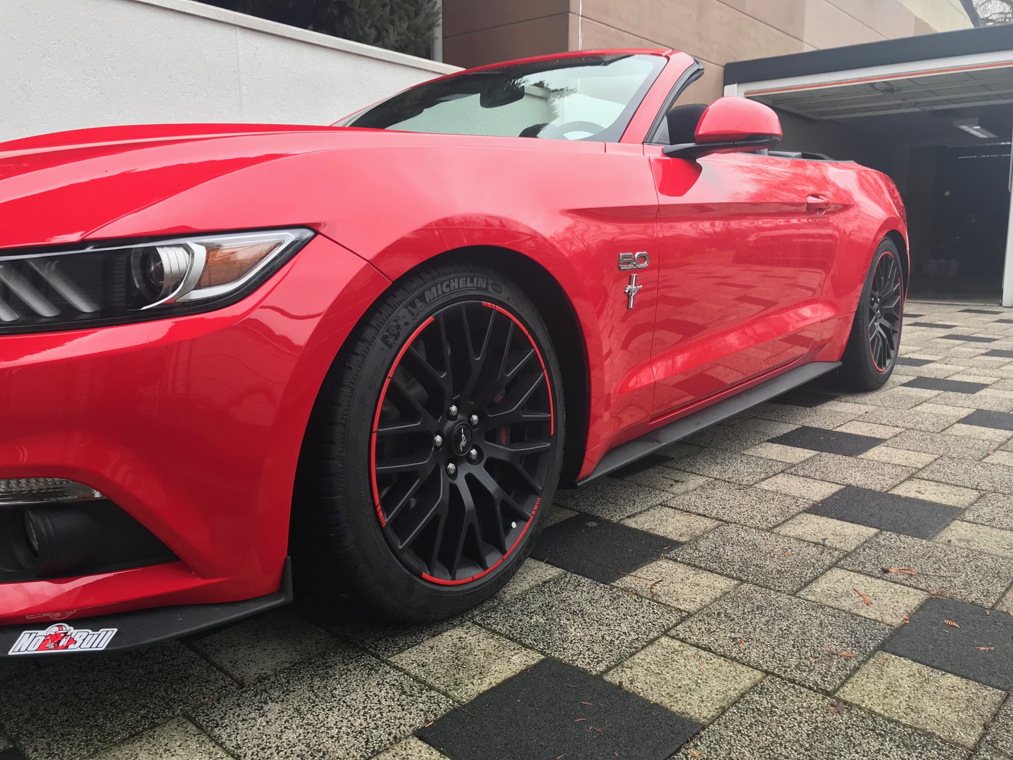

Re: Der PEDDERS Thread
Klasse von der Tiefe.
Bekommt man damit auch eine leichte Keilform hin oder ist das schon so?
Auf den Bildern schlecht zu erkennen.
Was aber meiner Ansicht nach garnicht geht ist die Einpresstiefe der Serienräder bei der Tieferlegung.
Das sieht komisch aus. Würde da Spurplatten oder andere Felgen mit geringerer ET montieren.
Hallo Jens,
auf Keilformn habe ich keinen Wert gelegt. Ich bin hinten sogar 1 cm tiefer gegangen als vorne. Ich will vorne nicht zu tiefe kommen, da ich Angst habe in der Stadt mit der Frontschürze hängen zu bleiben.....
Mal schauen wie die Radhäuser nach der Sturzeinstellung aussehen. Spurplatten ist eine Überlegung - bringen außer Optik halt eher nur Nachteile....
Steffen
Man(n) hat einfach zuviel Zeit über die Weihnachtstage, um auf „dumme“ Ideen zu kommen
Ich habe dann mal 48er (2x24) H&R Spurplatten in schwarz für die HA und 50er für vorne bestellt
Ich poste Fotos, wenn Spur/Sturz eingestellt sind und die Spurplatten montiert sind. Hoffentlich winkt der Tüv die 48 er hinten durch
Ich fahre aktuell vorne 20 Klicks offen und hinten 23. An der
Höhe bin ich auch noch am justieren, da sich das Fahrwerk hinten ca 10 mm gesetzt hat (nach dem Einbau). Vorne weicht es noch ca. 5 mm zwischen links und rechts ab. Die Feinabstimmung ist ja beim Pedders Fahrwerk (zumindest vorne) ein Kinderspiel

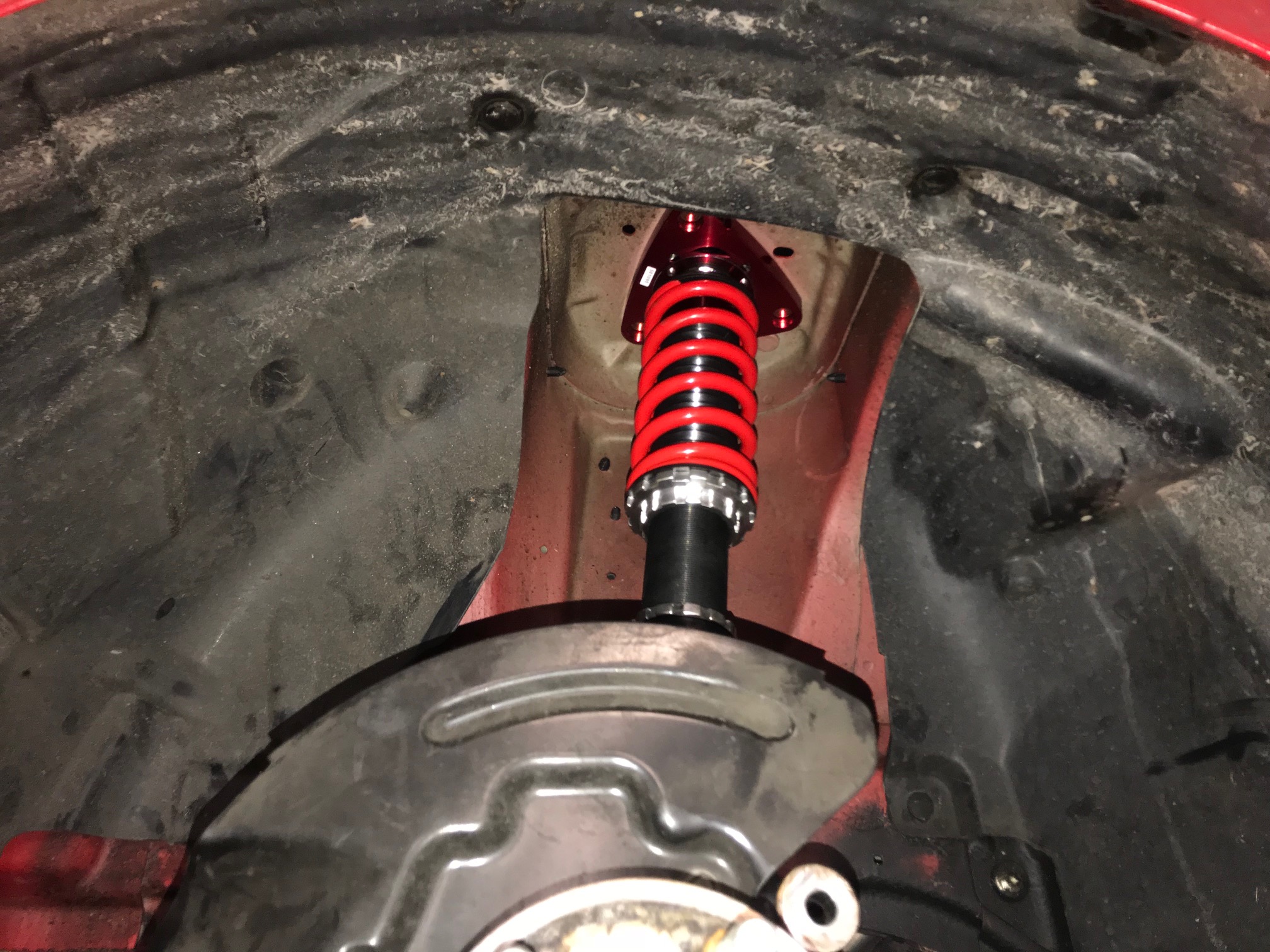

Wie sieht es an der Hinterachse aus?Feinabstimmung ist ja beim Pedders Fahrwerk (zumindest vorne) ein Kinderspiel
Wenn ich das auf den Fotos richtig sehe, muss ich die Feder und den Stoßdämpfer seperat voneinander einstellen.
Logischerweise muss ich dann beim vestellen beide Komponenten gleich weit verstellen, soweit versteh ich noch alles.
Aber wie ist das beim einbauen des Fahrwerks? Wird hier zuerst die Feder eingesetzt und eingestellt und nachträglich der Dämpfer eingebaut und angepasst? Oder wie wird hier das optimale Maß Eingestellt?
Leider durch probieren denn der Hersteller gibt nix an und meine Frage damals dazu wurde nie beantwortet.
Du kannst bzw musst die Dämpferlänge ja der Federlänge anpassen.
Leider gibt es nur für die Feder Werte für den Einstellbereich. Bzw für den Verstellteller gibt es erlaubte Werte. Gehen tut ja deutlich mehr.
Zu den Klicks, ich fuhr derzeit vorne 16 hinten 15( von ganz zu) ist schon recht weich und bei über 200 nicht mehr so ruhig.
Mit 12 und 11 gefällt es mir besser. Wird im März auch wieder nachjustiert.

Ich habe die Feder und den Dämpfer hinten auf Werkseinstellung gelassen. Das entspricht bei mir ca. 35,5 cm von Mitte Radnabe bis Unterkante Kotflügel.
Zuerst wird die Feder eingesetzt und dann der Dämpfer (wie es im CJ Pony Video zu sehen ist).
Wie die Feder (und damit die Höhe) im eingebauten Zustand zu verstellen ist, ist mir schleierhaft. Selbst bei ausgebautem Rad ist extrem wenig Platz zum Ansetzen der Schlüssel.... Vielleicht gibt es Mikrochirurgen oder Gynäkologen, die das besser hinbekommen
