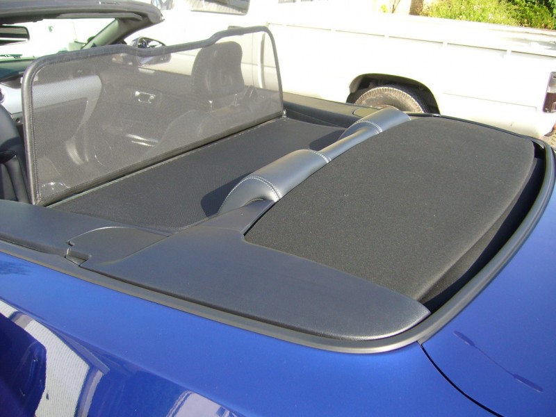

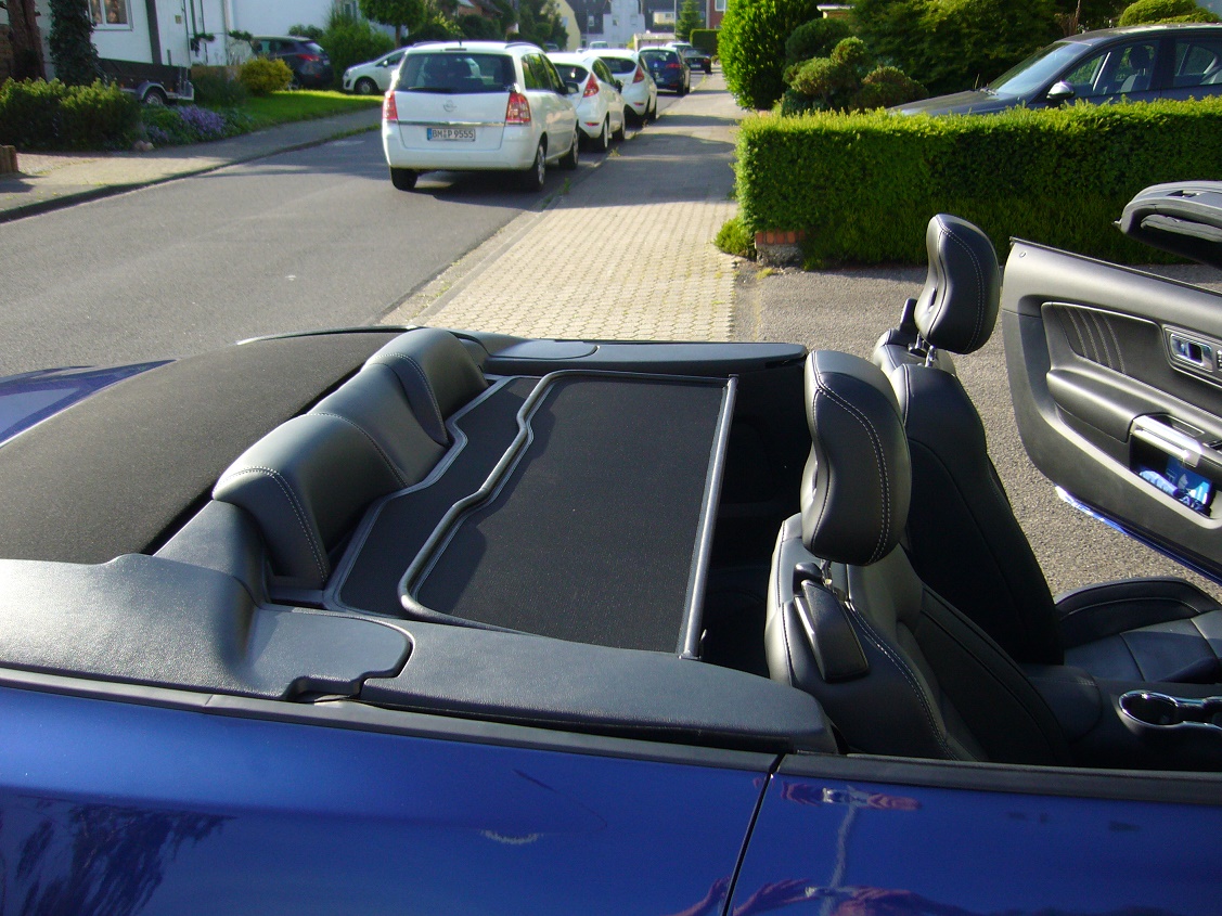

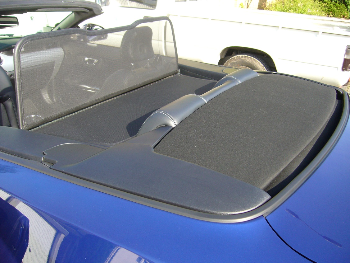

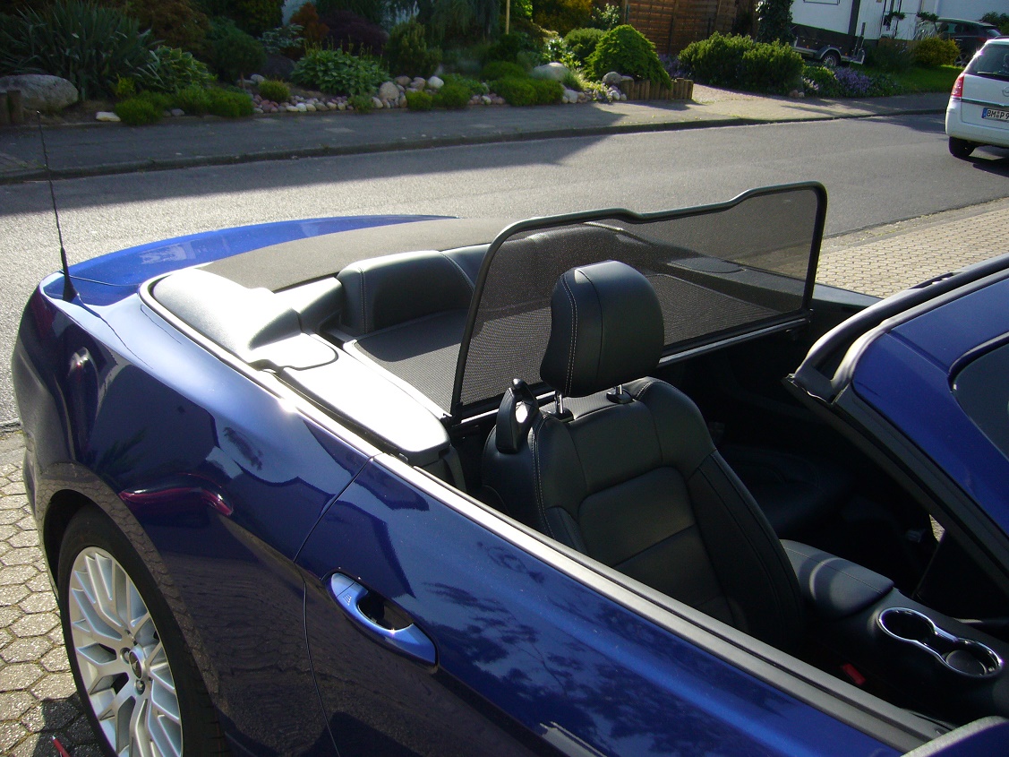

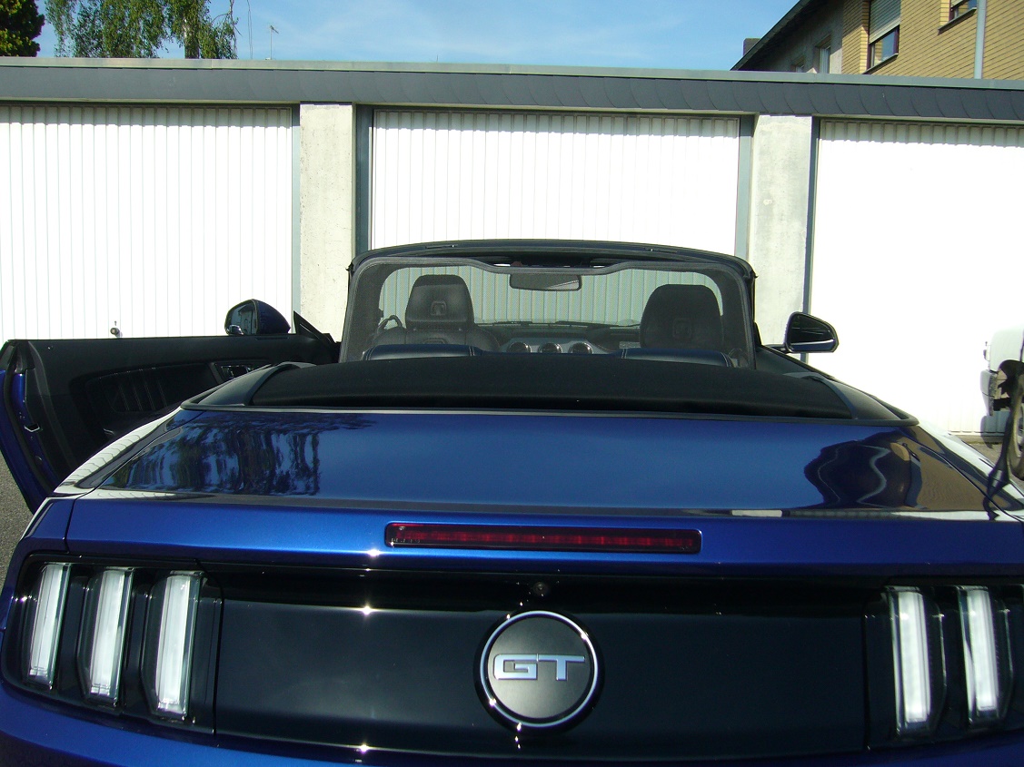

Ob Windschott oder nicht, das ist immer eine Glaubens- oder Ansichtssache
...vor 10 Jahren wäre mir so ein "Ding" nicht ins Auto gekommen - aber in der Zwisachenzeit kommt man halt in die Jahre :headbang:
Umbau und Änderung der Windschott Befestigung
...diese etwas "suspekte und eher primitive" Konstruktion hatte mich schon von Anfang an mächtig gestört
...also machte ich mir Gedanken über eine elegantere Lösung
...mit diesen Gedanken ging ich zu einem Bekannten, der mir sicherlich bei der Umsetzung behilflich sein konnte
...und richtig - er konnte - nachfolgend möchte ich euch in einer Bilderserie zeigen, welchr Gedanken micht "plagten" :D
...die beiden Teile wurden aus 3mm Alu gefräst - nach Fertigstellung in Fahrzeugfarbe (Magnetic) lackiert
...die Federbleche wurden mit 3 Nieten von unten aufgenietet um die Halterung in "Spannung" zu halten
...die SK-Filze sollen Schäden durch eventuelle Reibung verhindern
...die Hülsen werden über die vorhandenen, originalen Befestigungspunkte gestülpt
...mit den originalen Schrauben wird das Windschott an den neuen Halterungen geschraubt
...Abstandshülsen aus Alu gedreht
...Original Schrauben für die spätere Befestigung
...Federbleche und SK-Filz
...Unterseite - Federblech vernietet mit SK-Filz
...Vorderseite - Federblech vernietet mit SK-Filz (Aufsicht)
Bevor es an die Endmontage geht, muss das Unterteil des Windschotts um 180° gedreht werden...jetzt sind die Original Befestigungs Punke UNTEN
...rechte Seite fertig montiert
...linke Seite fertig montiert
...Einblick von unten
...Hülse für den Abstand - innen die Original Halterung
...Verschaubung mit der Original Schraube
F e r t i g :D

bestellt und schnell eingebaut.
Einbauzeit ca. 10 Minuten. " Löcher in die Seitenwände gebohrt, Buchsen eingesetzt und fertig.
Muss sagen es passt perfekt, und wenn es nicht gerade regnen würde, hätte ich es sofort mal ausprobiert.
Übrigens es passt in den Kofferraum auch bei vorhandenem Subwoofer :Banane:
Habe ein paar Handyfotos in der Garage gemacht, damit ihr einen Eindruck von dem Teil bekommt.
Allen ein sonniges Wochenende
Gruß Olli
