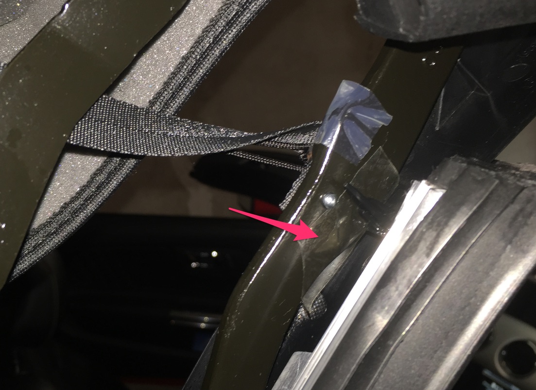

Re: Knarzen des Verdecks
Hoffe das Bild verdeutlicht meine Beschreibung
Ansicht Fahrerseite
Ansicht Fahrerseite

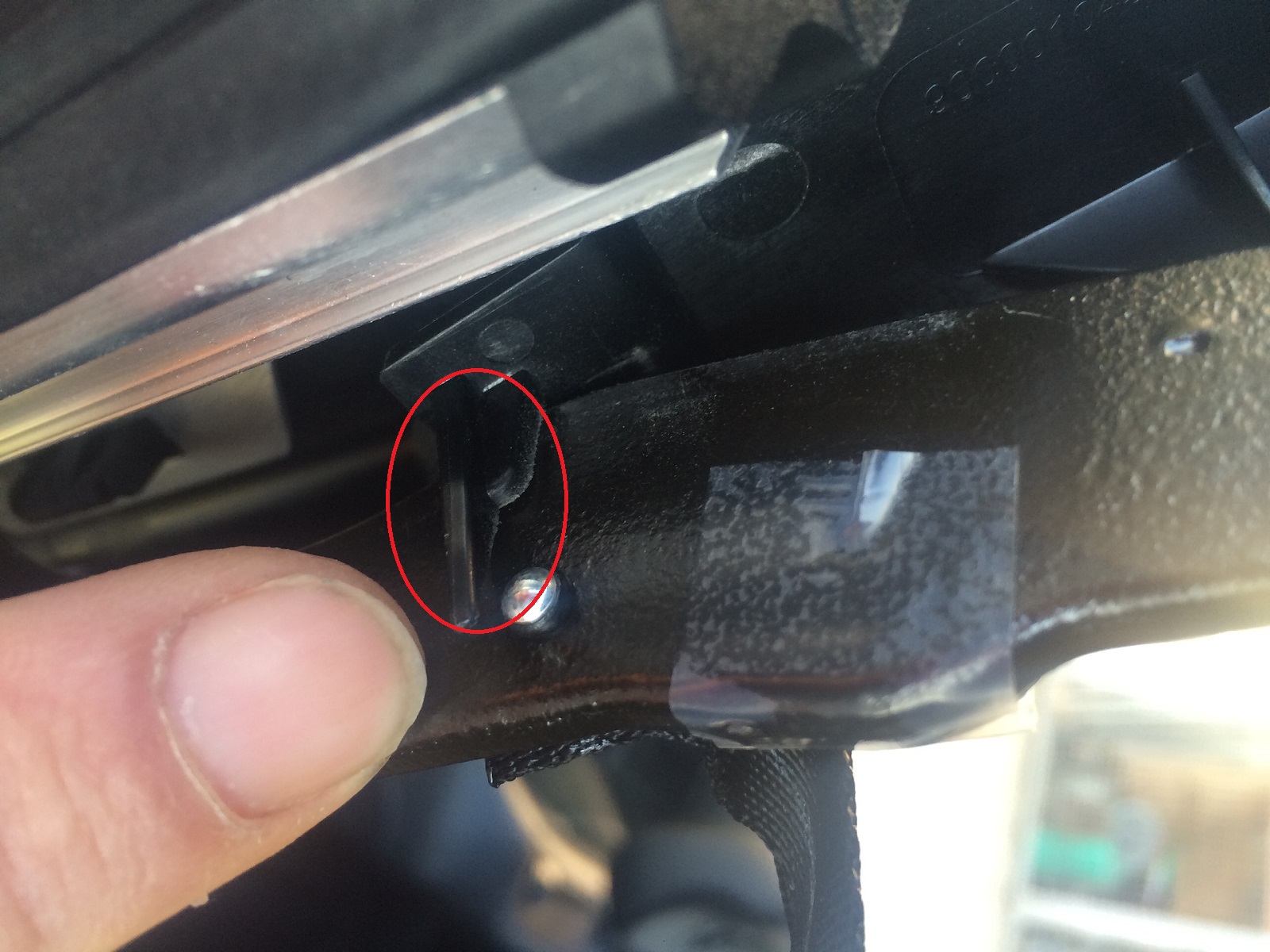

Der markierte Bereich ist eine der beiden Führungsnasen, die übers Verdeckgestänge (das Teil mit dem Tesafilm) gleiten. Der Abstand zwischen den Führungen ist zu eng und wurde mit einer Feile um ca. 0,5 mm erweitert.
ich habe jetzt einfach mal an diese Stelle ein Stück Tesafilm auf die Metallstrebe geklebt (unter die Plastiknase). Auf der Fahrt eben war das Verdeck tatsächlich ruhig, allerdings war der Innenraum schon vorgeheizt.
Ich warte mal ab, ob das auch bei kaltem Verdeck hilft.
Es könnte aber tatsächlich die Knarz-Ursache sein. Diese Plastik-Klammer sitzt bei mir nicht 100% mittig, man kann sie etwas nach außen drücken (dann hat sie keinen Kontakt zum Metall mehr), aber sie federt wieder zurück.
Das wäre ja echt super, wenn das so einfach zu lösen wäre!
Gmork, genau das war bei mir das Problem: sie sitzt nicht mittig und hat nicht GANZ zurückgefedert (sie muß komplett zurückfedern, ansonsten gibt es Kontakt zum benachbarten festen Plastiktteil und das hat bei mir den Wirbel verursacht). Das Teil muß komplett leicht zurückfedern (auf der Beifahrerseite tut es das)....
Mittlerweile Tag 5 knarzfrei !
Ich hoffe es hilft auch euch

zachi3, das ist die Lösung! Du bist mein Held des Monats
Ich musste sogar noch nicht mal feilen. Bei mir hat dieser Tesastreifen (auf beiden Seiten) geholfen.
