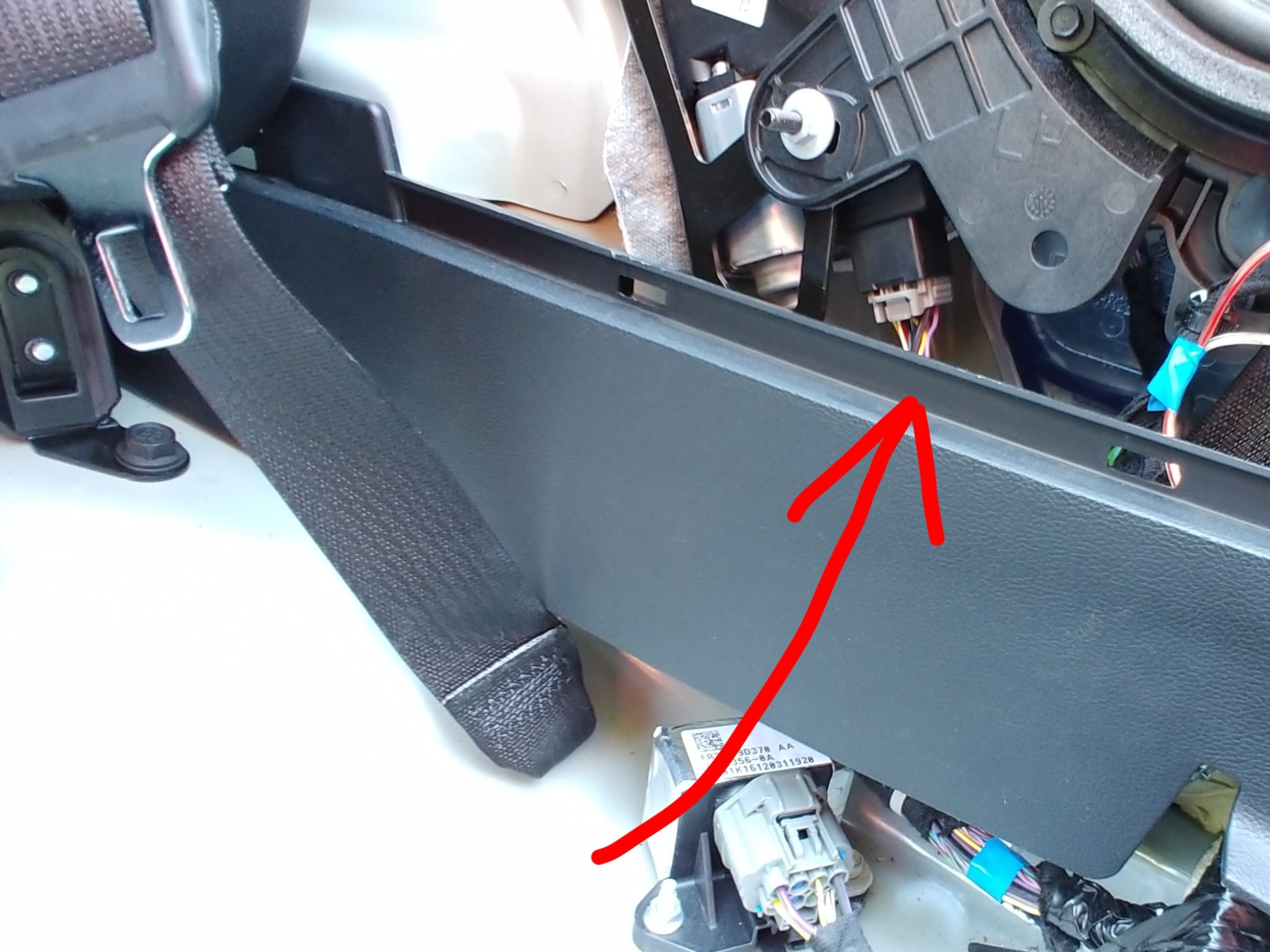

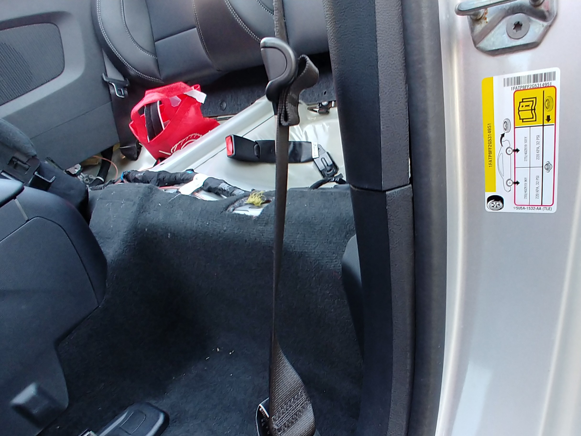

zip100 hat geschrieben:Ist jetzt auch drin und im Sommer dirkt den Sport+ Mode ab start ist auch gut.
Habe es via Sitzbank gemacht (gleich gereinigt) ist ganz einfach und man kommt von unten an den Stecker geht ganz gut "saubere" Sitzbank wieder eingeklippst fertig. Auch wenn manmal einen SW update macht.
Jetzt wie bei meinem damaligen Chrysler Sebering ein touch auf-zu bei dem gingen auch die Scheiben mit einem Schalter auf und zu.
Ich habe das USB-Kabel gleich drin gelassen und fixiert.
Das Kabel dann unter der Sitzbank herausgeführt und unter dem Teppich unterhalb der Sitzbank verstaut.
So kann ich immer dran und Software oder Einstellungen ändern, die nicht über das Navi gehen.

zip100 hat geschrieben:Habe es via Sitzbank gemacht (gleich gereinigt) ist ganz einfach und man kommt von unten an den Stecker geht ganz gut "saubere" Sitzbank wieder eingeklippst fertig. Auch wenn manmal einen SW update macht.
Cool, also ohne irgendwelche Verkleidungsteile abzunehmen?

Das mods4cars Modul funzt bei mir auch super,
Öffnen 2 sec. nach Entriegelung bis 50 kein Problem.
Schließen auf Tastendruck ebenso.
Kein nerviges Halten der Taste mehr.
Die Option "Sportmodus bei Start" läuft auch (habe ich eh immer sofort eingestellt).
Nur den Einbau ohne Abnahme des Seitenverkleidung habe ich nicht hin bekommen,
dafür müsste ich winzige Frauenhände haben.

... habe das Modul hier günstig im Forum geschossen und gerade eingebaut.
Die Sitzbank hinten ausgebaut, dauert 20 Sekunden, und von unten probiert. Für mich keine Chance. Dann die obere Abdeckung entfernt und geschaut, ob oben, unten geht aber man kommt nicht wirklich ran. Insbesondere, wenn man die Kabel einigermaßen klapper- und scheuerfrei verbauen will.
Dann habe ich noch die obere Seitenabdeckung - und nur die obere - aus den Halteklammern gezogen. Komplett ausgebaut habe ich sie nicht.
Damit bin ich dann gut rangekommen und konnte alles gut anschließen. Das Modul und den losen Stecker habe ich noch mit Luftpolsterfolie umwickelt.
Der Einbau der Verkleidungen ging dann problemlos. Schaut euch aber vorher genau an, ob die Klammern noch korrekt sitzen.
Und das Modul funzt auch noch :Banane:
