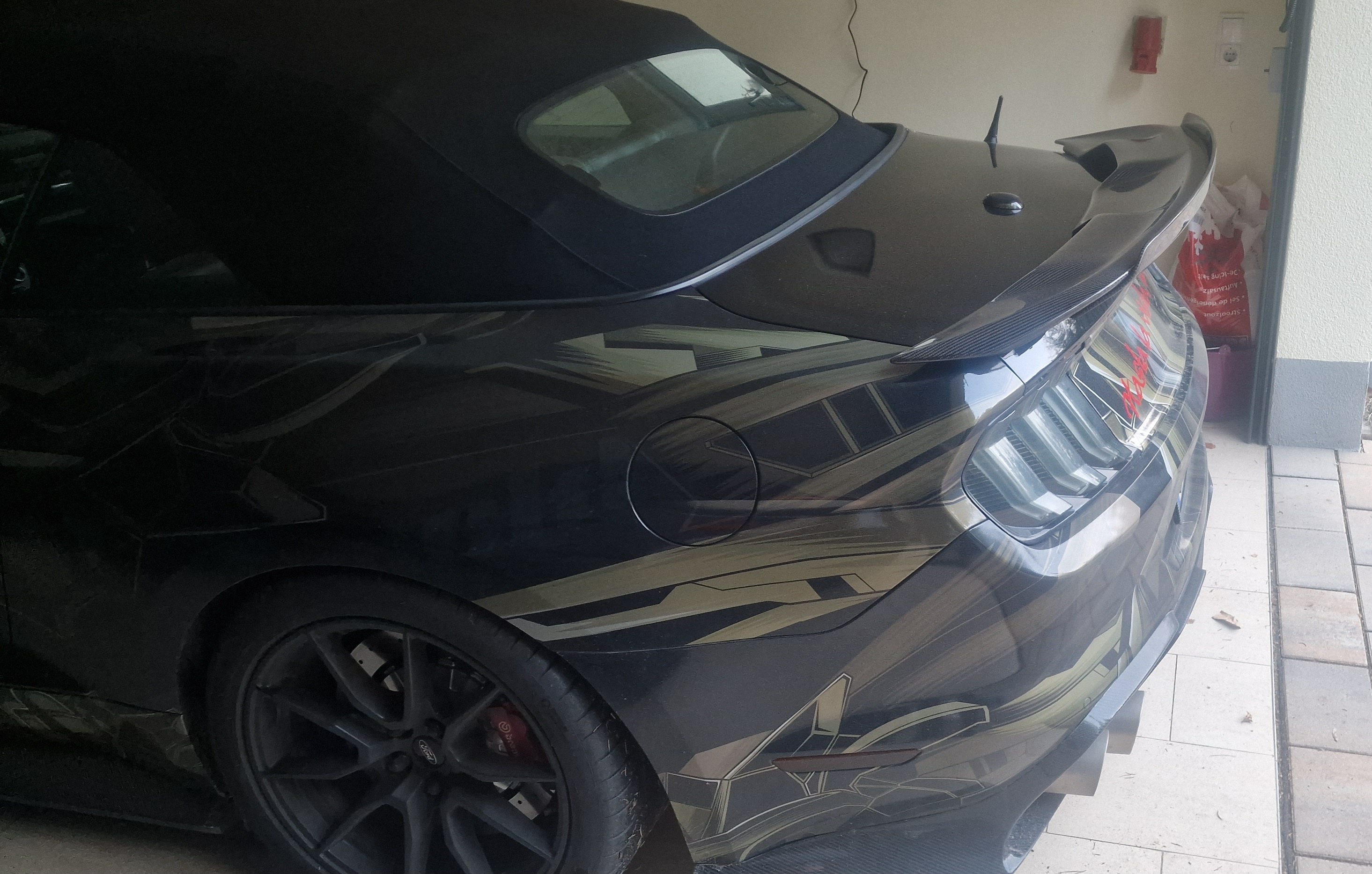

@alubundy
Mein GT500 Heckspoiler mit Gurney Flap von Andersen Composite ist montiert und eingetragen.
Nach Ostern wird noch der Kofferraumdeckel foliert, dann ist diesbezüglich alles fertig.
Gruß Tomeck

Bezüglich den vergangen Diskussionen.
Zwischen der 3. Bremsleuchte und den Schrauben sowie Arretierung des Heckspoilers ist mehr als genug Platz. Ich habe ich die Verkeidung extra abgenommen und ein Foto gemacht.
Gruß Tomeck
