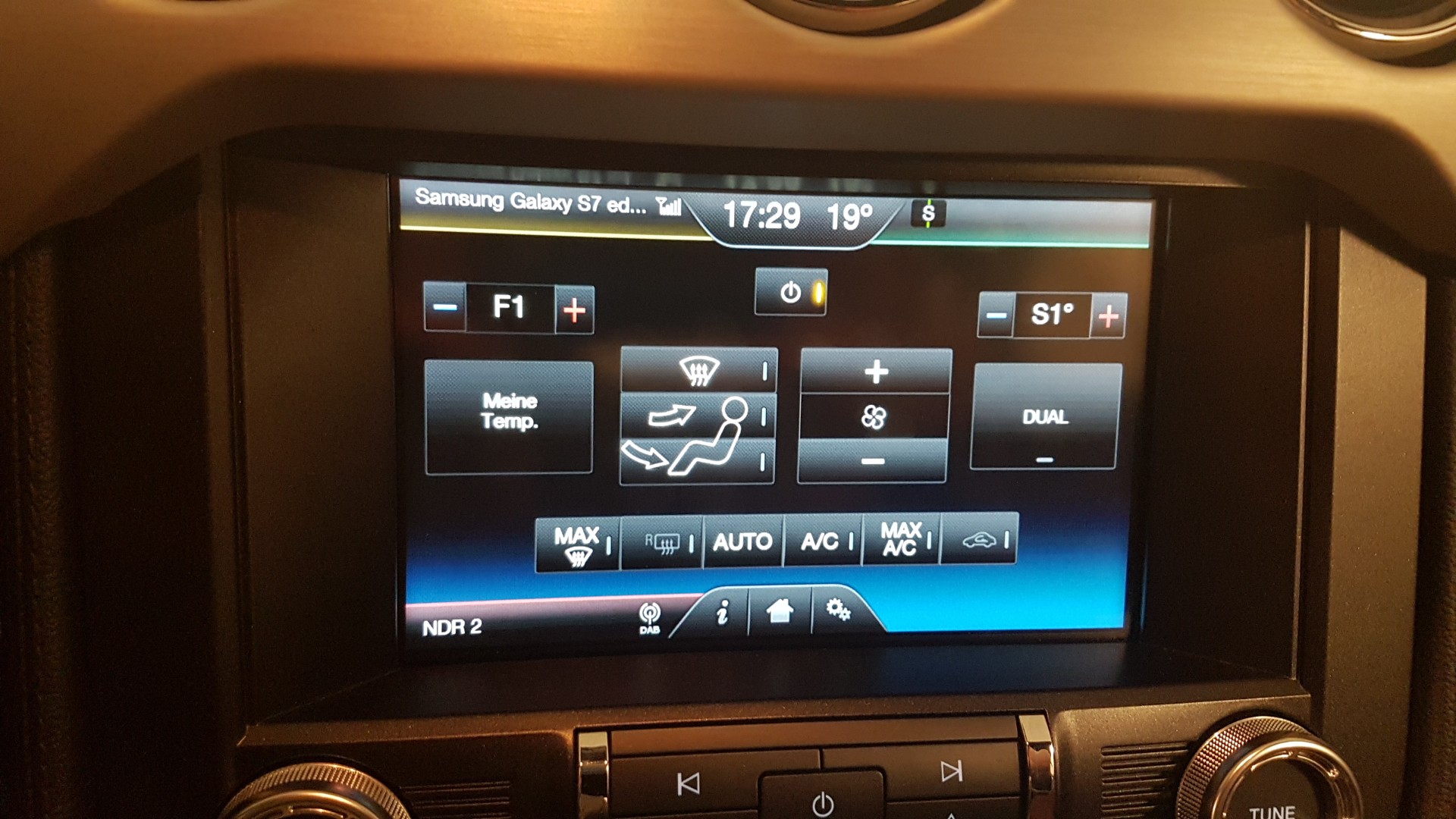

Eine Frage:
Ich lese immer von "Anzeige im Klimamenü". Das bezieht sich doch wahrscheinlich nur auf Sync 3? Im Sync 2 sehe (finde) ich da nix.

Re: SmartTOP Zusatz-Verdecksteuerung für Ford Mustang Cabriolet
Genau Frank, unser VFL hat das nicht.
Anzeige im Display zwischen den Armaturen springt automatisch auf S+ wenn du den Startknopf drückst.
Gruß Olli
Klar hat das VFL auch die erwähnte Anzeige im Klimamodul. Einfach mal beobachten. Wirklich zurecht komme ich damit allerdings auch nicht. Manchmal klappt das Umschalten der Modi und manchmal nicht. Mach alles über das Laptop/Tablet

Bl@ckSheep hat geschrieben:Klar hat das VFL auch die erwähnte Anzeige im Klimamodul. Einfach mal beobachten. Wirklich zurecht komme ich damit allerdings auch nicht. Manchmal klappt das Umschalten der Modi und manchmal nicht. Mach alles über das Laptop/Tablet
mfg
Wie komme ich da hin? Sehe da gar nix, aber wird dann an mir liegen.
Hast einen Tipp?
Die Bedienung steht doch im Manual des Smart Top Moduls beschrieben.
Ist auch auf der Hersteller Homepage unter dem Link Anleitungen... zu finden.
Danke sehr @GT 64
Lesen hilft, hatte mich irritieren lassen, da in der Anleitung ein Foto vom Sync 3 abgebildet ist.
Funktioniert auch mit Sync 2 einwandfrei.
Moin,gmork hat geschrieben:Moin,
ich bin vielleicht zu doof, aber die letzten Posts habe ich nicht mehr verstanden.
Was hat die Verdecksteuerung bzw. die Auswahl der Fahrmodi ("Sport+ beim Start") mit der Klimaanlagen-Seite des Sync2/3 zu tun? Sollte dort was anders sein als ohne das SmartTop-Modul?
ja da ist dann was anderes, die Einstellungen des Verdeckmoduls kann man auch im Menü der Klimasteuerung vornehmen/ändern, ohne den Laptop an das Modul anschließen zu müssen.
Dort kann man neben dem "Verhalten" der Verdecköffnung, auch "immer Sport+" bei Motorstart einstellen.
