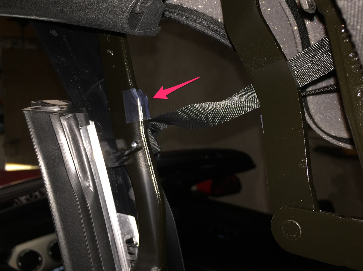

Mein Händler hat mir gesagt, der Verriegelungs-Mechanismus hatte etwas viel Spiel, das wurde festgezogen, außerdem etwas gefettet.
Bei dem anderen User hier im Forum war der Fehler ein anderer (ich habe mit seinem Händler telefoniert), und zwar hatte bei ihm dieses Stückchen Klebestreifen beidseits am Gestänge gefehlt: Dadurch liegt dieser Teil des Gestänges wohl ungüstig auf einem anderen auf, das führt zu Geräuschen.
Bei mir ist der Klebestreifen aber drin gewesen.
Also dann, lasst Euch nix erzählen, das Verdeck kann Ruhe geben!

Habe das Auto wieder abgeholt.
Die gute Nachricht vorab: Das Knarzen ist weg

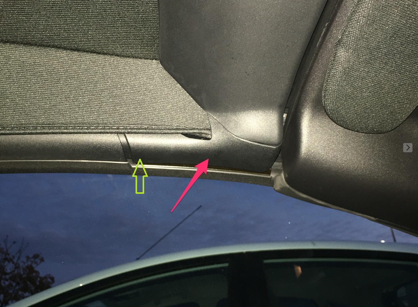

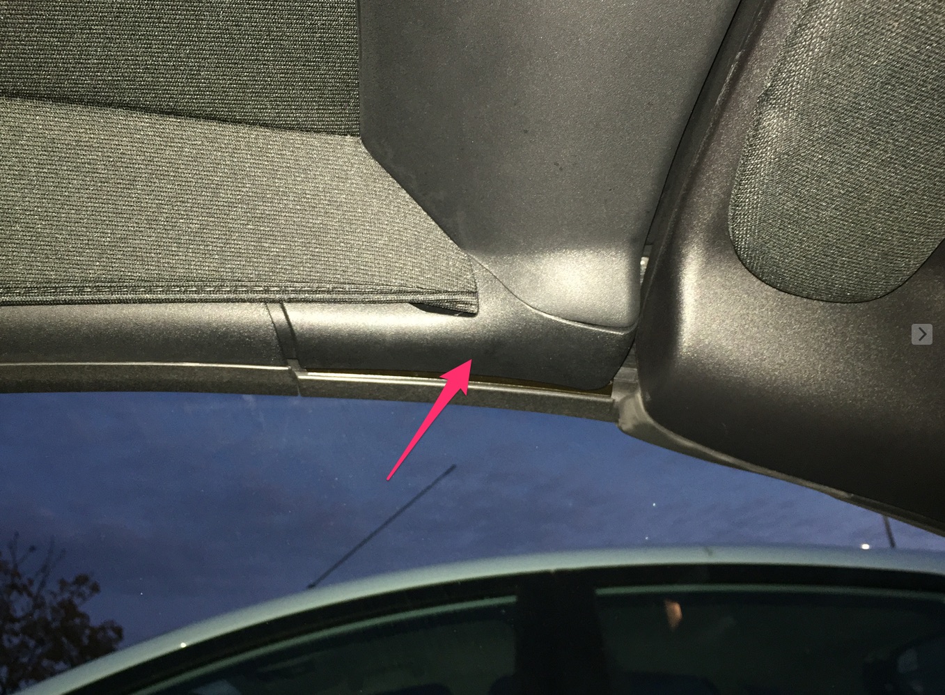

Also ich bin einmal vorsichtig optimistisch und kann sagen, daß ich die Knarzerei bei mir eliminiert habe
Zumindest ist seit 3 Tagen und ein paar mal Verdeck auf und zu Ruhe eingekehrt .....
Der im Bild mit rotem Pfeil markiert Teil ist drehbar und mit einer Feder belastet montiert. Im Bereich des grünen Pfeils gibt es auf der Innenseite 2 Führungsnasen, die am Verdeckgestänge anliegen (ist bei offenem Verdeck gut sichtbar). Der Spalte zwischen den beiden Führungsnasen ist zu schmal, so daß der Teil nicht komplett in die von der Feder gewollte Endlage gedrückt wird. Wenn man händisch nachhilft, gibt es die bekannten Geräusche.
Abhilfe: mittels einer kleinen Feile den Spalt zwischen den beiden Nasen um ca. 0,5 mm aufweiten und es kehrt Ruhe ein

Hab gerade heut Morgen mit meinem Servicetechniker gesprochen. Der hat das nun bei Ford gemeldet, da war dieser "Fehler" bisher nicht bekannt und dann darf die Werkstatt eigentlich nix machen bzw. bekommt Probleme mit der Abrechnung.

schon komisch, dass mittlerweile mehrere Händler diesen Fehler gemeldet haben und jedes Mal heisst es von Ford, der Fehler sei nicht bekanntbellatrix hat geschrieben:da war dieser "Fehler" bisher nicht bekannt
Ist bei dem schleifenden Getriebe genauso
