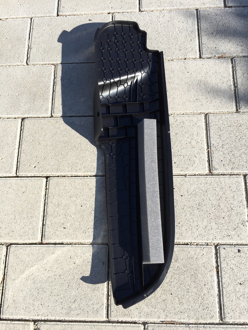

Beitrag von Quastenfloesser » 20. Mär 2017, 19:28
So, nun noch ein paar Bilder.
Die Caps von unten.
Ich habe den Moosgummistreifen auf ca. 1cm Breite abgeschnitten.
Dann sieht das montiert so aus.
Noch nicht 100%, aber etwas besser....

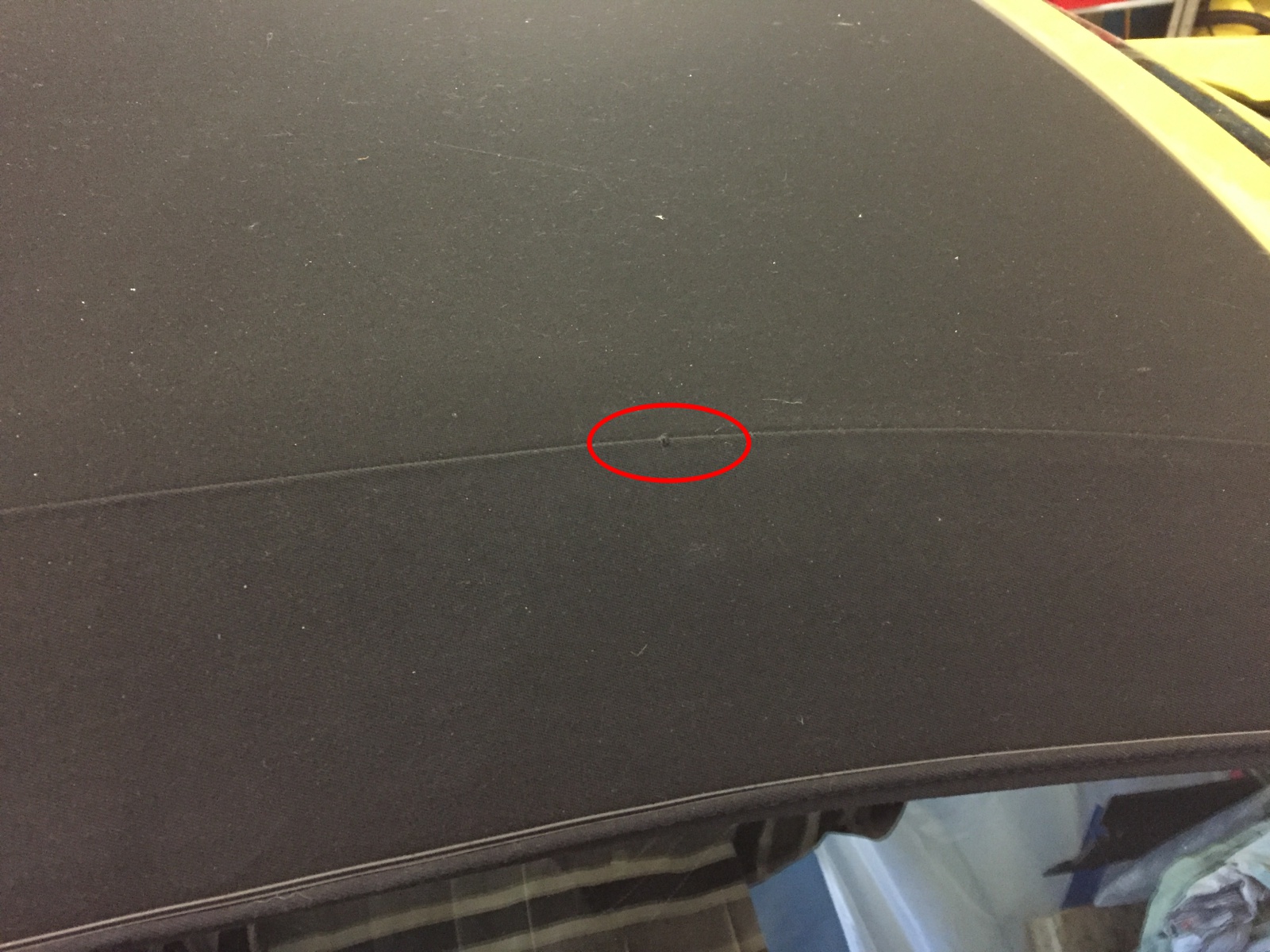

Ein Bild von der Schadstelle am Verdeck wäre schon.
In Bezug auf die Naht könnte man mal schauen ob sich mein Verdacht bestätigen würde.
Ich habe noch diese Verstärkung im Blick.

hier kannst du diese Stelle sehen. Der Schaden ist nach 1x Nutzen von den Caps aufgetreten.
https://mustang6.de/download/file.php?m ... w&id=11496
