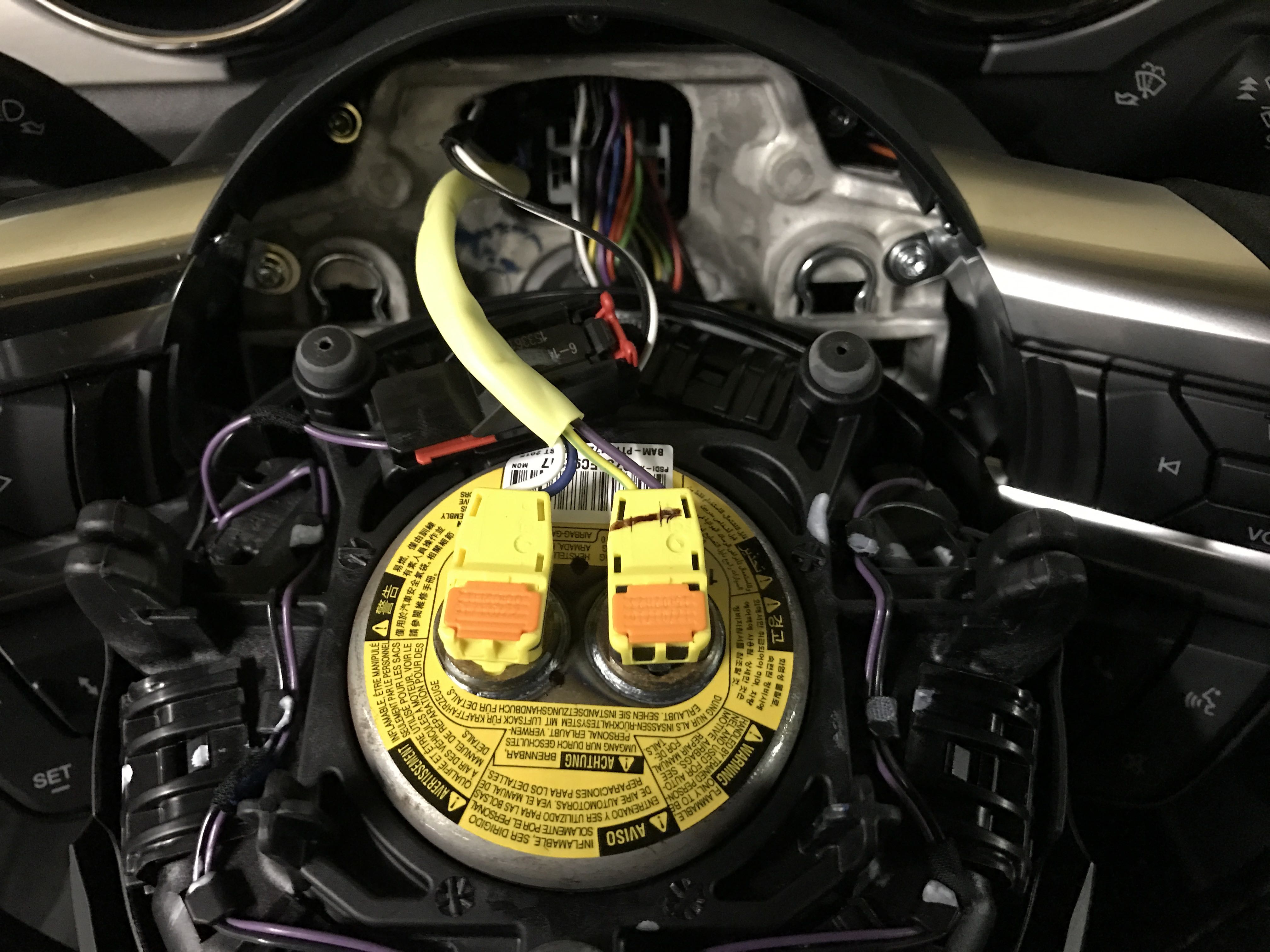

Moin zusammen
Meine schwester fährt einen us ecoboost mustang
Jetzt hab ich mal den fahrerairbag demontiert um zu schauen ob der airbag noch vorhand ist
Jetzt erkenn ich bei dem weder eine originale teile nummer von ford noch irgendwas
Zudem wurden da anscheinend die stecker mit kabel erneuert und ich hoffe man sieht es auf den bilder das schwarze und lila kabel scheuern schon auf
Jetzt die frage ob jemand sein airbag auch schon ab hatte und es da genauso aussieht
Vielen dank schon mal

Der airbag sieht so aus, ja.
Naja fast, die von ford haben noch nen weissen aufkleber drüber mit dem barcode und teilenummer von ford ...
Aber sind ja alles die takata airbags, die gibt es so millionenfach an vielen autos. Gefühlt würde ich aber sagen das ist keiner von ford, deshalb auch andere Stecker dran gefummelt!?
Das mit den kabeln ist natürlich auch nicht so ab werk. Die stecker sind wol neu, deshalb die schrumpfschläuche ...
Wir haben nen gelben und schwarzen ab werk. Nix oranges.
Das die lila kabel da so plattgedrückt zwischen liegen kann ich mich auch nicht dran erinnern. Hatte bei mir ja das lenkrad mal gegen das vom gt350 gewechselt, das sah aber alles vernünftig aus. Die lila kabel gehen da schon lang, aber bei dir würde ich mal vermuten dass das lenkrad mit viel zu viel drehmoment angezogen wurde und deshalb die kabel etwas gequetscht worden sind.

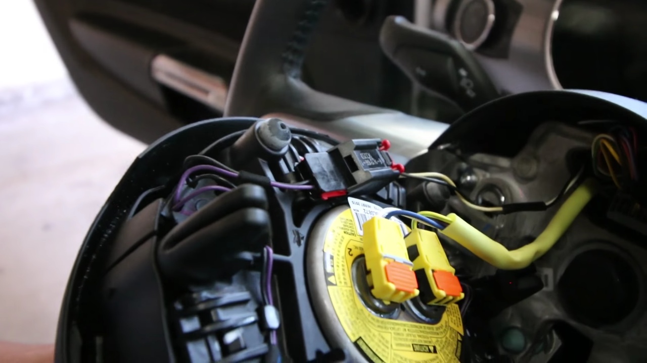

Hier sind noch paar mehr bilder:
https://mustang6.de/viewtopic.php?f=37&t=2118

Den metallklipp (1ste bild rechts unten) ist bei unseren aber nicht und wie gesagt ... der weisse bar-code aufkleber ist bei uns drauf geklebt unten, hier direkt drauf gedruckt.
Ich würde mal probieren ob man mit barcode oder irgendwelchen seriennummer darauf im internet findet wozu der eigentlich gehört. Ich vermute anderes auto mit anderen steckern ...

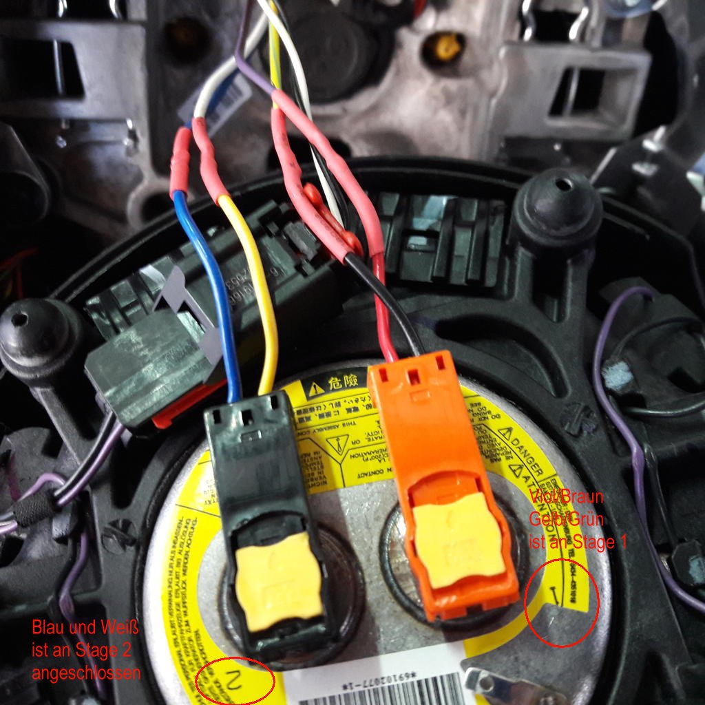

Die kabel sind übrigens auch vertauscht ...
Blau/Weiss Lila/Gelb
vs.
Weiss/Blau Gelb/Lila
Raus damit ... nen originalen von ford rein mit richtigem Stecker. Beifahrer Airbag wird dann aber sicher ähnlich aussehen!?

Homey hat geschrieben:Die kabel sind übrigens auch vertauscht ...
vs.
Das scheint schon richtig herum angeschlossen zu sein:
ABER, trotzdem würde ich das überprüfen lassen, nicht selber einfach mal umklemmen!!

Piet hat geschrieben:
vs.
Viel Glück
Piet
Dann hab ich wohl was mit den Augen. Auch nach mehrmaligem hingucken sieht es für mich vertauscht aus :P
Stage 1/2 ist schon richtig aber am Stecker selber sind die vertauscht, das gelbe z.B. gehört links, nicht rechts an den Stecker von Stage 1. Ob das aber überhaupt was ausmacht oder das egal ist, keine Ahnung ...

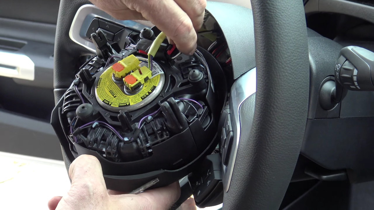

Re: Sieht so der Fahrerairbag aus ?
Beitrag von Pony-Rider » 14. Aug 2018, 18:21
Hier nochmal ein Bild von meinem Fahrerairbag zum vergleichen.
Ist ein US GT von 2016 (Neuwagen, also garantiert original Ford)
Die Kabel sind definitiv an den Steckern vertauscht. Weiß und lila müssen außen liegen.
Gruß Ralf
