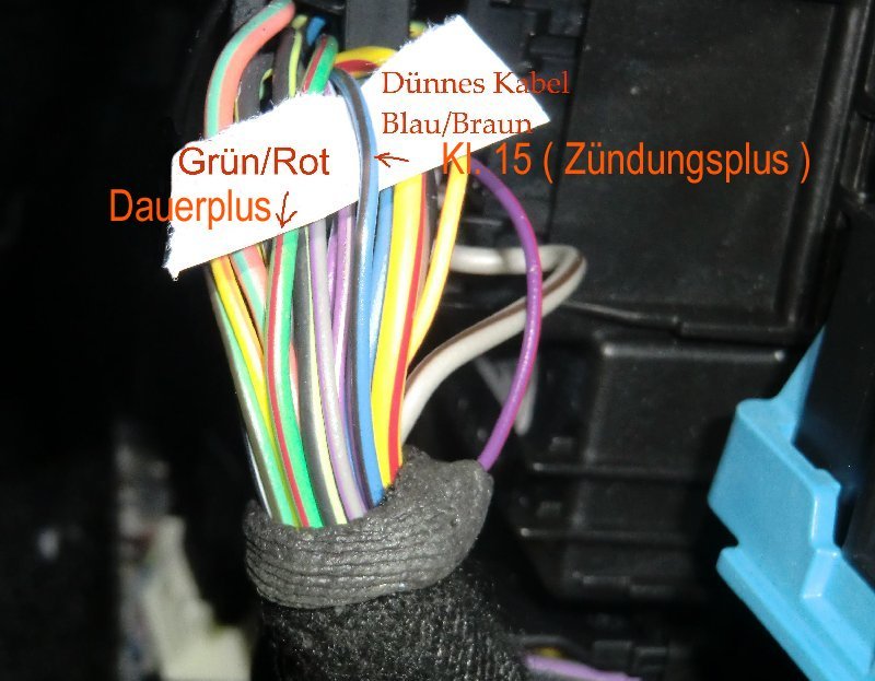

Ich hab eine Frage bezüglich Zündungsplus im Innenraum Sicherungskasten. Klemme 15. wie kann ich das ganz einfach rausmessen ?
Oder kann mir einer sagen der ein US Modell hat von 2016 VfL welcher der Sicherungen im Innenraum Zündungsplus hat ? Kein Dauerplus. Wäre sehr hilfreich. Vieles was ich bisher gelesen hab bezog sich immer auf ein Facelift Modell aber die Sicherungs Kasten sind ja nicht gleich oder ?
Bitte nicht steinigen … hab hier die Frage gestellt weil US Modell und es sonst nix gefunden hab für das 2016 Modell.

Hab hier nichts vom US, denke aber, das wird gleich sein.
Vom 2016er GT
Entweder von hier abnehmen:
Die Blau/Braune Leitung ist mit 15A abgesichert. (Sicherung F36).
Hier die Innenraumsicherungen:

Super danke

An sich aber genau so wie der Kollege das gemacht hat mit den Bildern ist genau das was ich brauche wo sehe ich direkt was welche Klemme ist das wollte ich wissen.
