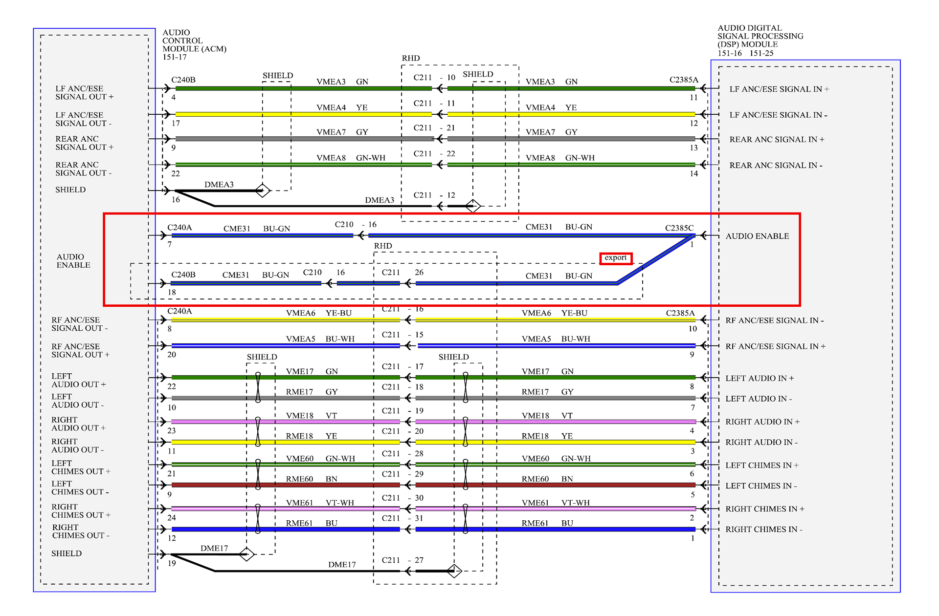

Dankeschön für den Thread - habe auch die Umrüstung gemacht - Brexit sei Dank ;-) gabs das ACM halbwegs bezahlbar aus Engeland.
Ich hätte noch eine kleine Ergänzung zu der Änderung der Verdrahtung.
Die Ursache ist nicht das Baujahr (bei mir Spender und Empfänger gleiches Baujahr) sondern ob der Wagen ein US Mustang ist oder einer für den Export - unten der Schaltplan.
Beim US Mustang muss dann entsprechend der blau-grüne Draht zwischen den beiden Steckern umgesetzt werden - ist halt ne ziemliche Fummelei mit Kabelbaum aufdröseln, wieder zubinden, etc. in dem engen Radioschacht.
Muss jetzt noch die Konfiguration passend machen - DAB läuft (auch ohne Diversity guter Empfang) schon.
Aber das Sirius ist noch teilweise im Display (Presets des Sirius anstatt DAB), da passt noch was nicht mit den Daten.

Was hätte denn nicht funktioniert, wenn du nicht die Verkabelung geändert hättest?
17er_Bunny
Beiträge: 284
Registriert: 28. Feb 2019, 11:29
Postleitzahl: 66111
Mustang: 2017 GT Fastback Ebony-Schwarz
Sonstiges: US-Modell - 6 Gang Automatik
Danksagung erhalten: 34 Mal
Re: DAB Radio im US Mustang
Beitrag von 17er_Bunny » 27. Apr 2019, 08:53
Diese Leitung aktiviert den DSP / Verstärker - d.h. ohne Änderung der Verdrahtung kein Ton aus den Lautsprechern (wie am Anfang im Thread auch beschrieben).
Ist vermutlich ein Sicherheitsnetz damit keine falschen ACM Module verbaut werden können (die nationalen Behörden können bei sowas manchmal pingelig sein, könnte mir vorstellen das die FCC sowas indirekt fordert) bzw. es sofort auffällt.
Sirius habe ich aus den Quellen raus, dafür DAB rein - aber nicht korrekt, Lenkradsteuerung funktioniert soweit ich das probiert habe (hatte aber gestern Abend icht genug Zeit zum testen).

Beitrag von buzz-dee » 17. Aug 2019, 20:38
CS2016_1 hat geschrieben:
Falk03 hat geschrieben:
23. Jul 2019, 16:40
Hallo Eddi
könnte es das hier sein?
https://mustang6.de/viewtopic.php?f=33& ... 20#p189074
Falk
Hi Falk,
das hatte ich bereits ohne Erfolg getestet.
buzz-dee hat geschrieben:
23. Jul 2019, 19:20
Ich habe den Startpost angepasst und meine AsBuilt Konfiguration eingefügt. Wenn du alles angepasst hast und DAB immer noch nicht will, mach einen Werksreset. Das führt dazu dass die Module ihre Konfiguration neu einlesen und miteinander austauschen. Dann sollte es klappen.
Hi Basti,
ich hab die Konfig im APIM und im ACM nach deinen Angaben geändert aber DAB wird weiterhin nicht angezeigt. Auch der Werksreset hilft nicht weiter. Das einzige was sich ändert ist der Startbildschirm vom APIM. Was mich aber wundert ist das der Werksreset diesmal nicht meine gespeicherten Radiosender gelöscht hat. Und die Meünsprache im Tacho ist auch in Deutsch geblieben.
Ich würde dir empfehlen einmal die kompletten ACM und APIM Daten von einem Fahrzeug wo es sicher funktioniert in deine Module zu schreiben. Dann muss es funktionieren. Danach würde ich schrittweise beide Konfigurationen vergleichen bis das magische Bit gefunden ist!
