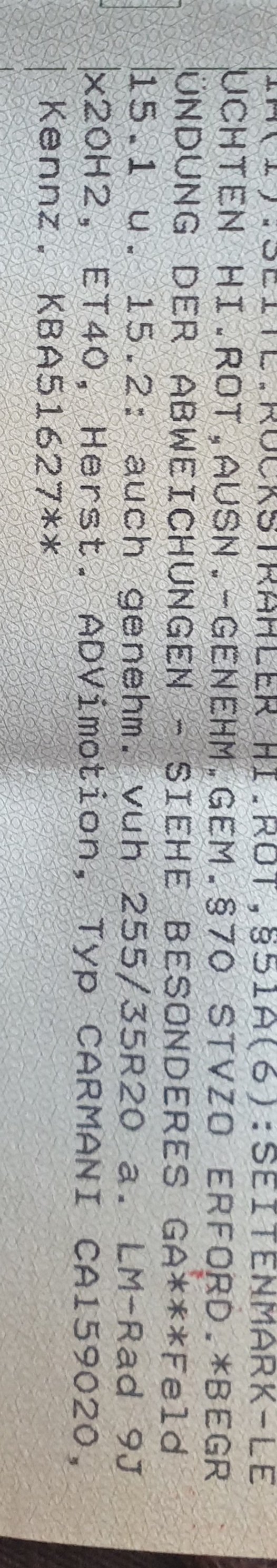

Re: Datenblatt Reifenfreigabe für US-Modell
Oh , das wußte ich garnicht . Und ich hab meine 20er schon so lange drauf . Bei der einzelabnahme wurde nichts bemängeln und beim Tüv auch noch nieRAUSP hat geschrieben: ↑29. Apr 2020, 17:07Zwei Dinge gibt es zu beachten. Erstens muss man den Lenkanschlag prüfen und ggf. begrenzen, bei 20" ist der definitiv anders und zweitens muss bei den 19" und 20" zwingend die K-Brace (Wasserkastenverstärkung) in dem Ami, denn das Teil ist dort bei kleinen Radgrößen oft nur in der Plastikversion verbaut. Eine Domstrebe zusätzlich ist empfehlenswert, aber unbedingt und ausschließlich nur mit der Metallverstärkung des Wasserkastens. Woher ich das weiß? Ich hatte vor meinem Shelby einen GT mit 20"ern.

Hi mein Guter,
...bei deiner Bilder Einstellung bekommt man Genickstarre und die Halswirbel werden ausgerenkt
...bist du wenigsten Haftpflicht versichert gegen "Körperverletzung" ??????
...habe mir erlaubt dich vor Schlimmeren zu bewahren

Viele von denen haben ja auch keine wirkliche Ahnung, was Ford in den USA serienmäßig mit den Autos treibt.Mustangzwerg hat geschrieben: ↑29. Apr 2020, 19:05Bei der einzelabnahme wurde nichts bemängeln und beim Tüv auch noch nie![]()
Woher ich das wieder weiß? Insiderwissen!
Dazu kommt noch, dass die Original Reifengröße anders als bei Dir 265/35x20 ist und das Felgenoffset 42,5mm. Beide Unterschiede führen zu kleinerem Abstand zum Radhaus. Kann also gut sein, dass Deine Zubehörräder freigängig sind.
Bei der K-Brace gibt es keine Diskussion, die ist Pflicht. Wenn das keiner bemerkt ok, aber ich würde nicht mit so einem "Wabbel"vorderwagen rum fahren wollen.
Einen V6 (so wie Deinen) hat es eh nicht mit 20" Original gegeben.
