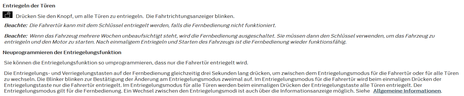

Guten Abend zusammen,
mal ne Frage, die am besten in dieses alten Thema passt. Seit dem mein GT vom Händler zum Einbau der PDC wieder da ist, lässt sich die Beifahrertür nach dem aufschließen per Fernbedienung nicht öffnen. Ich meine das war der Abgabe und wahrscheinlich Abklemmen der Batterie und Verkabelung der PDC nicht so. Wenn ich zweimal auf öffnen an der Fernbedienung drücke geht die Tür zu öffnen.
Ist das eine amerikanische Sicherheitssschaltung, dass nicht jmd. zur Beifahrerseite einsteigen kann?
Marcel
Marcel

Re: Schließfunktion bei Doppelbetätigung am Schlüssel
Hab die Lösung jetzt nach langem Suchen bei MotorTalk gefunden.
Ich werde es morgen ausprobieren.
Guten morgen,MarcelG hat geschrieben:Guten Abend zusammen,
Marcel
das ist die Einzeltürentriegelung. Gibt es bei anderen Herstellern auch.
Beim Pony kannst du das im Bordcomputer einstellen. Wo genau kann ich nicht auswendig sagen, aber wenn du willst schau ich heute Abend mal nach und beschreib den Weg
