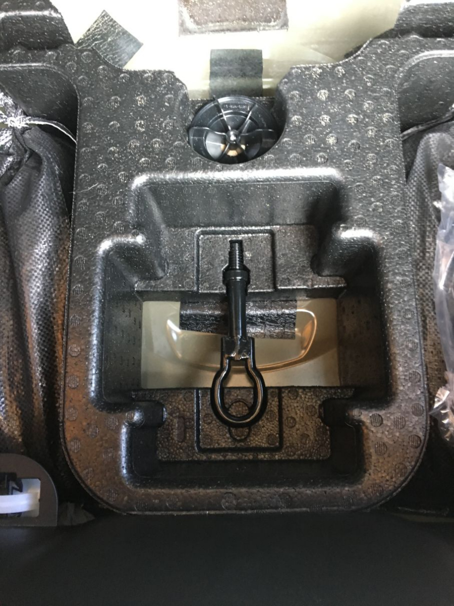

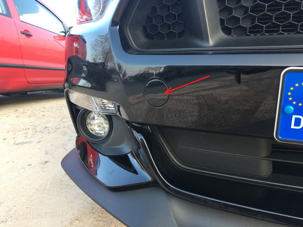

Unser Pony hat eine Abschleppöse!
Vorne rechts ist die Öffnung (mit einem Deckelchen verschlossen) und unter dem Reifenpannensystem ist die Öse!
(.. die hab ich auch schonmal gesucht und auf einen Tipp hin dann gefunden)

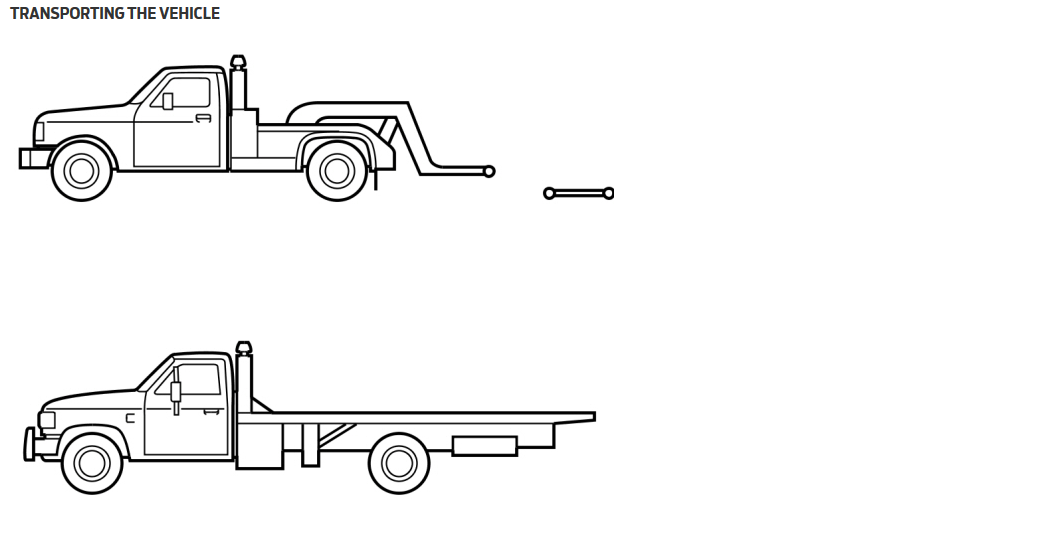

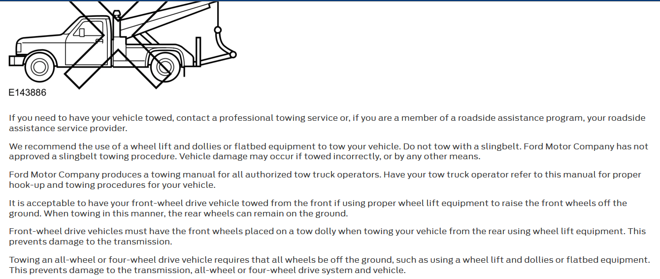

Hallo Daniel,Daniel 59 hat geschrieben:Hallo Pony freunde
Hätte mal ne frage
Unser Mustang GT 2014 US hat ja keinen Abschlepphaken vorne Möchte wissen was die Amis bei einer Panne machen um das Fahrzeug wenigstens bis zur nächsten Autobahn ausfahrt zu schleppen
Ich bin ja Gott sei dank im ADAC und werd im falle einer Panne gleich einen LKW bestellen
anbei ein Screenshot der Betriebsanleitung meines 2017 US Mustang. Allein die Bilder sagen schon alles.
