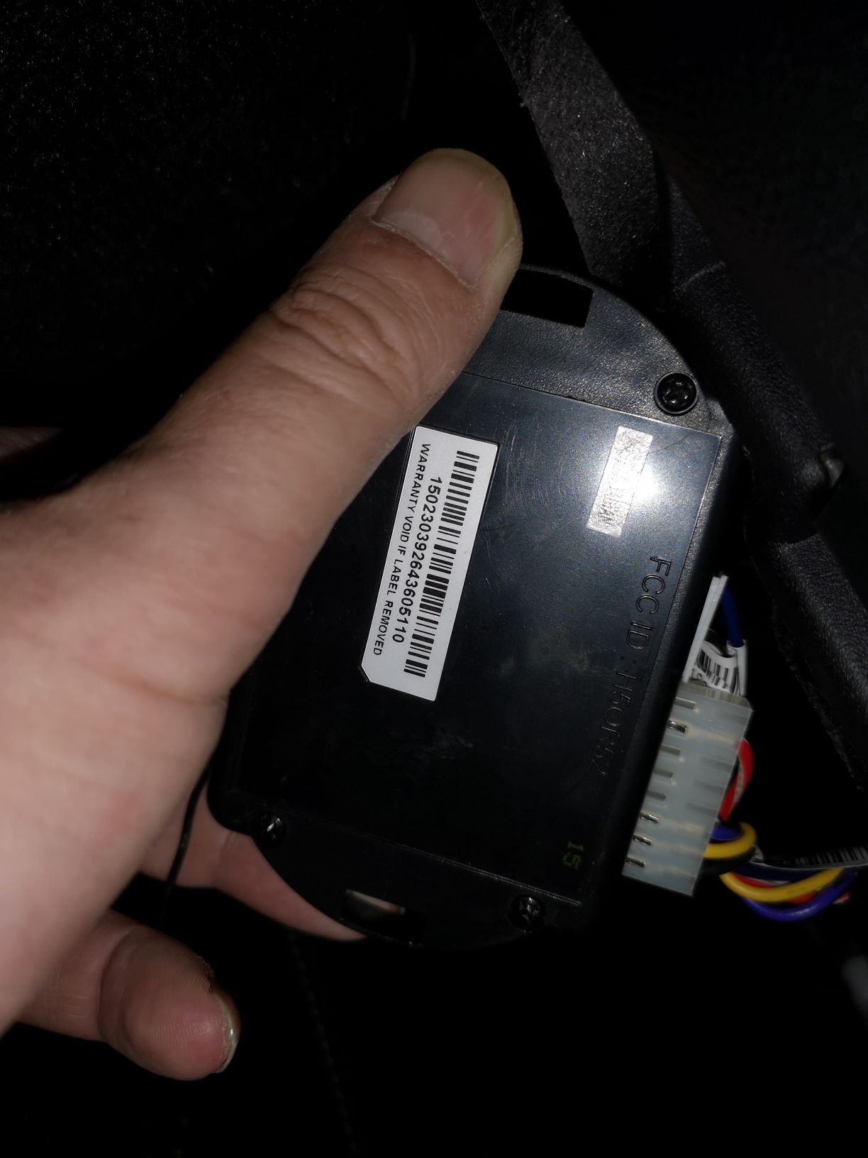

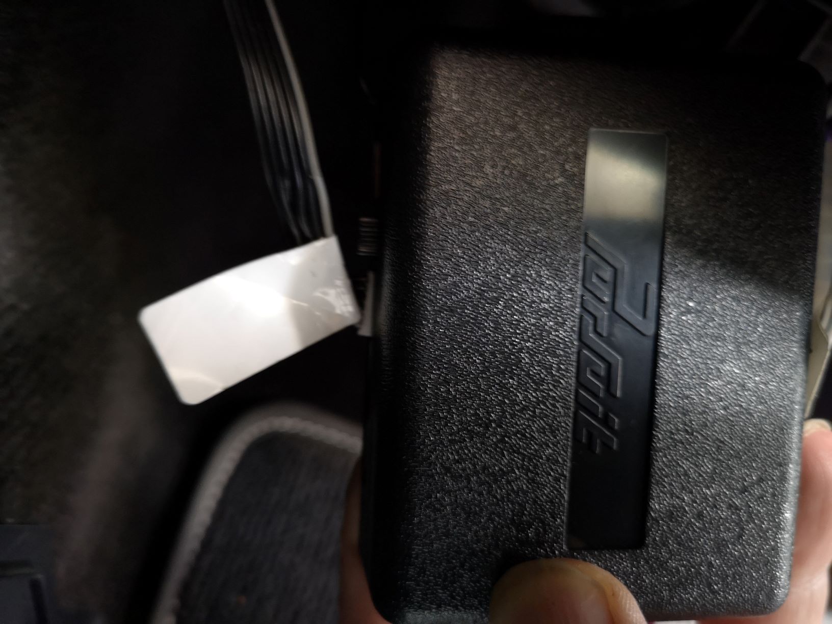

ich bin in der Sache weiter gekommen, wenn auch unfreiwillig.

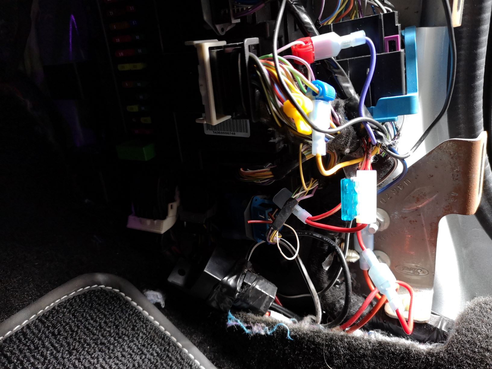

Bin gerade dabei meine Dashcam einzubauen und entdeckte eine zusätzliche Sicherung, ein Relais und zusätzliche Verdrahtung.
Bei Verfolgung der Kabel stiess ich auf eine Box mit Antenne, dort laufen das IR-Modul und die anderen Kabel hin.
Ein Hersteller ist nicht zu finden, nur die Aufschrift PERSUIT, eine lange Nummer (Google findet da nichts), eine FCC Nummer und Made in Taiwan.
Ziehe ich ein Steuerkabel ab und stecke es wieder drauf, geht die Hupe einmal an.
Ich gehe stark davon aus das es sich um ein "pursuit car security system" handelt, also eine zusätzliche Diebstahlsicherung/Alarmanlage.
Ich werde versuche sie jetzt zurück zu bauen, hoffe der Wagen springt dann noch an.
Axel
NACHTRAG: Über die FCC ID habe ich es gefunden: https://fccid.io/H5OR52
und hier die Anleitung: https://fccid.io/H5OR52/User-Manual/Use ... -2-1042518
Zuletzt geändert von Redlisch am 14. Aug 2018, 17:31, insgesamt 3-mal geändert.

Hier noch die Bilder dazu:

Das ist ja mal ein schöner Kabelsalat mit Stromdieben...
[Bild

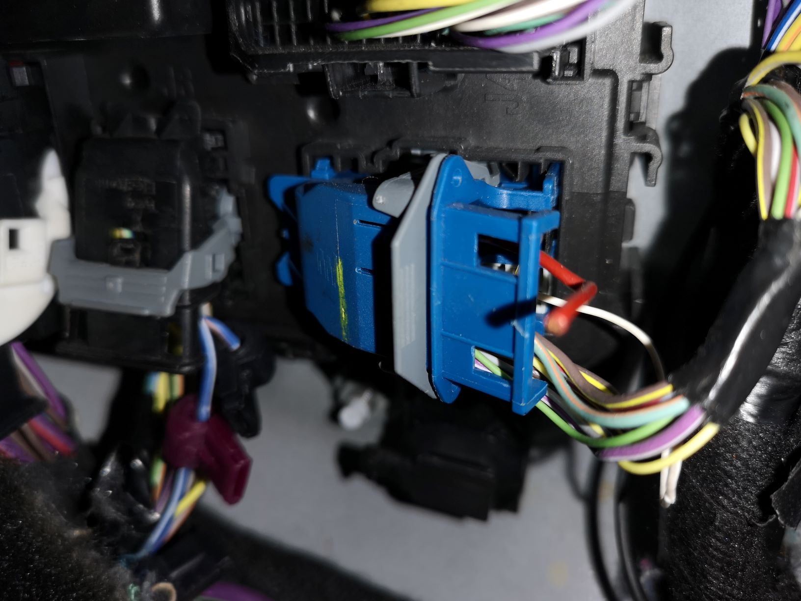

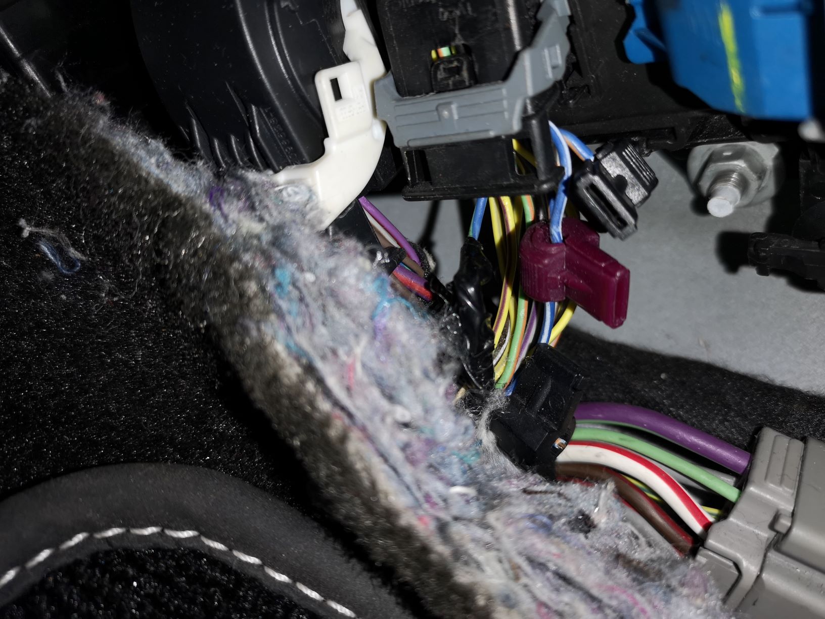

Habe soweit alles zurück gebaut, Motor läuft.
Einziges Problem ist, er behauptet jetzt die Motorhaube sei auf.
Ein dünnes rotes Kabel habe ich gefunden, welches abgeschnitten zu sein scheint, weiß jemand für was das ist ?
Es könnte auch ein Blau/Braunes Kabel sein, welches von vorne Unten an einen Stecker geht. Dieses schein getrennt worden zu sein,
ein Teil endet unten im Fußraum mit Stromdieb, das andere am Stecker mit Stromdieb.
Okay das war es, also Lötkolben holen und wieder vernümpftig verbinden.

Beitrag von Redlisch » 14. Aug 2018, 22:06
So, Kabeldiebe alle entfernt und Adern isoliert.
Motorhaubeüberwachung wieder verbunden.
Dashcam angeschlossen.
