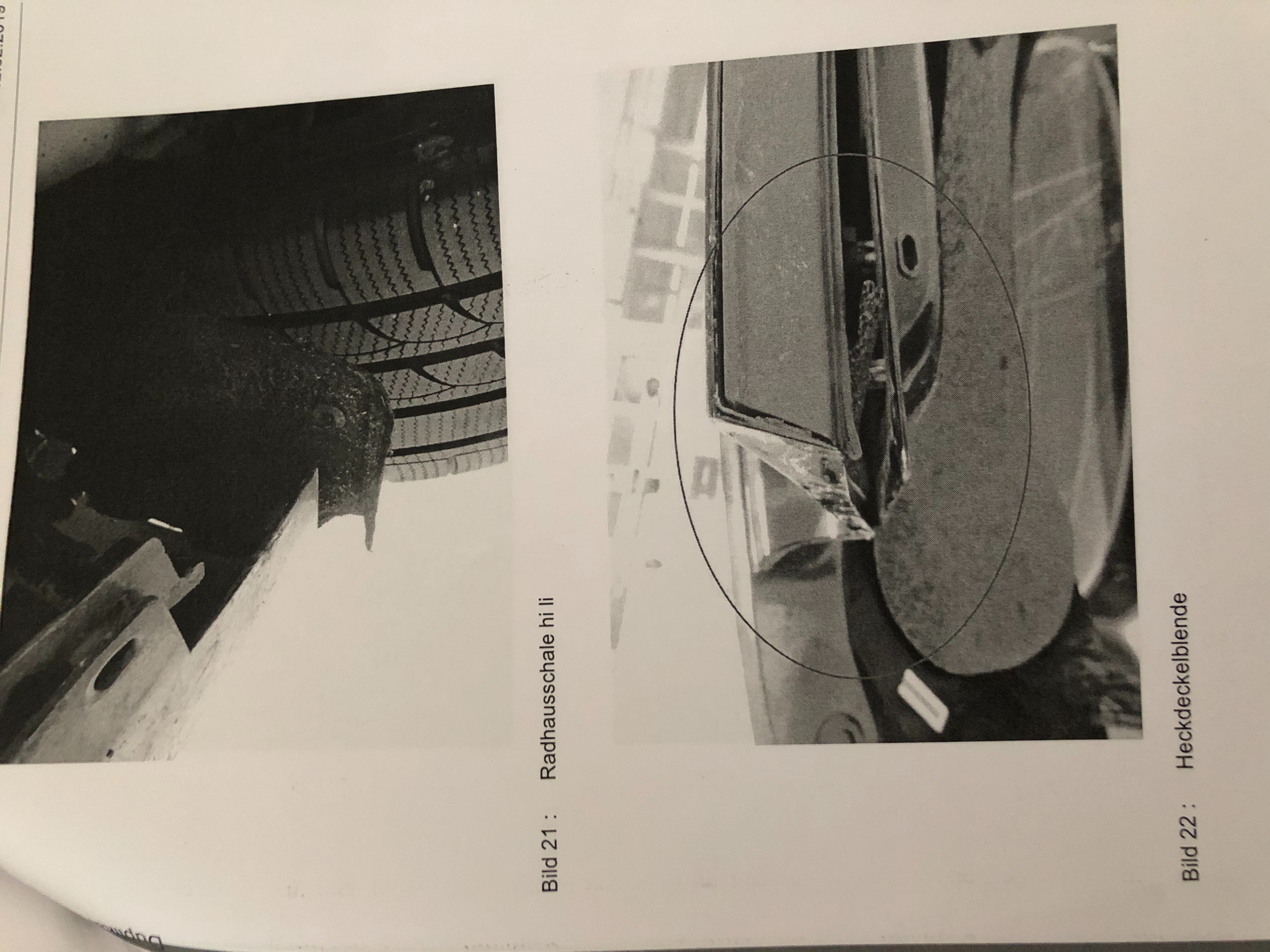

derblaue hat geschrieben:... ist aber ne ziemlich lange Spur im Graben, Du bist lange auf dem Unterboden gerutscht. aber irgendwie passt FÜR MICH die Rechnung trotzdem nicht zum Schadensbild :shrug:
Tank OK, Du schreibst ja aber z.B. nur von 1 defekten Rücklicht?
Haben die Helfer beim Rausziehen noch was kaputt gemacht?
BTT
Dachte ich mir auch als ich die Bilder gesehen habe...für 21.000 Riesen hätte ich deutlich mehr erwartet. Am Unterboden ok, kann natürlich einiges sein, aber das da auf diese art und weise 21 riesen zusammen kommen soll? :Hä:
Fühle mich in meinem Verdacht bestätigt...rein von der Beschreibung her und den Bildern. Aber ok, hier hat niemand einen genauen Blick auf die Tatsachen.
Aber Rückleuchte kaputt? 2 Stück? warum?
Schalldämpfer mit Macken oder wirklich kaputt?
Habe so das gefühl, das man aus einem kleinen Kratzer oder winzigen Beulchen eine große Nummer machen will. Wird ja oft gern mehr getauscht als wirklich nötig...
Würde einen weiteren Gutachter beauftragen, und sehen was der meint. Irgendwie werde ich das Gefühl nicht los, das dein Pony noch bequem und akzeptabel zu retten ist,....

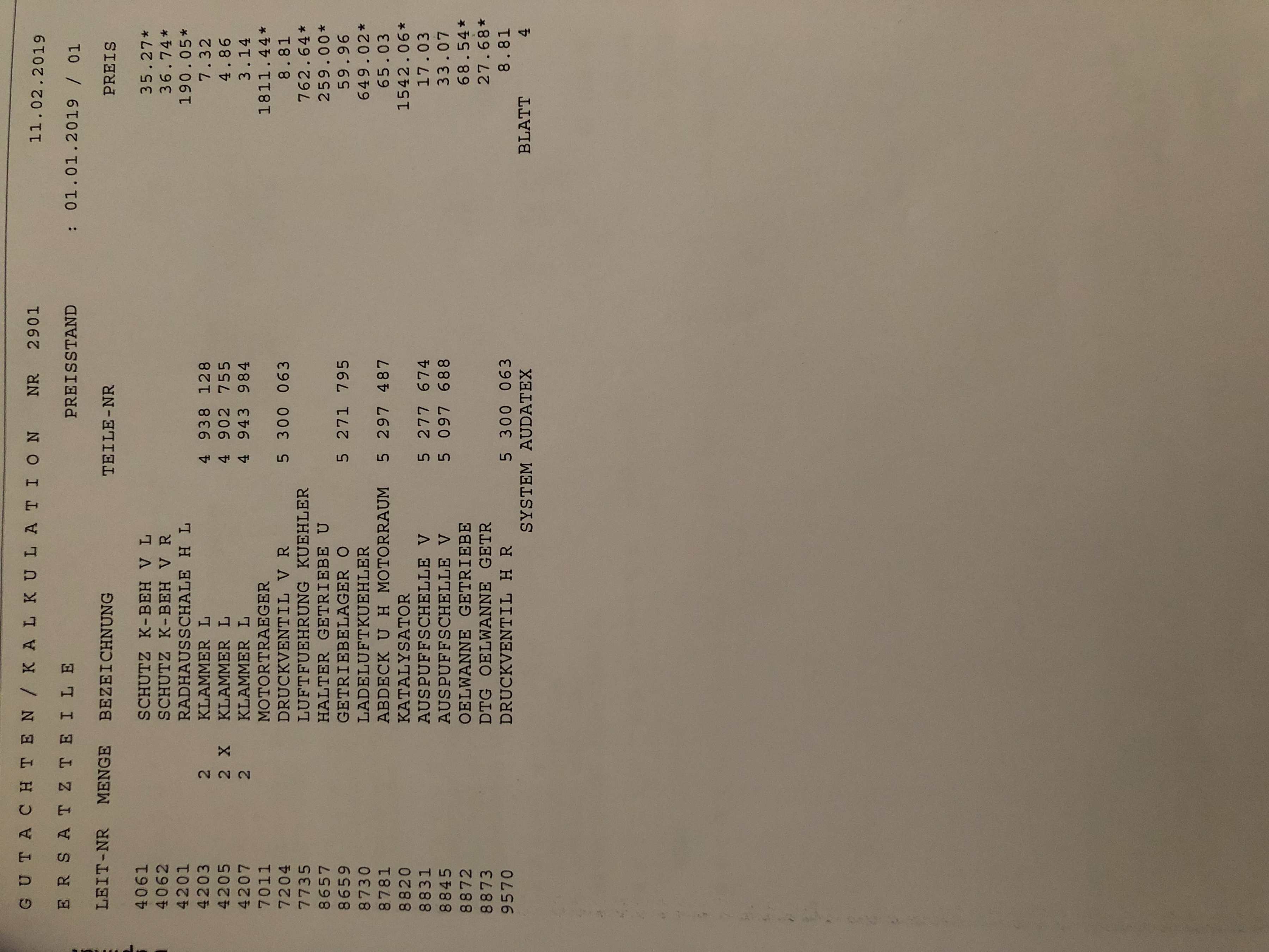

Was mich wundert, warum sind bei den teuren teilen keine Ersatzteilenummern dahinter,
Bzw. was bedeutet der Stern?
Da würde ich erst noch mal beim Autohaus fragen, bzw. bei einen anderen Händler noch mal die Preise erfragen.
Bestimmt sind die Teile woanders billiger.
Ein Versuch ist es wert
Gruß Jörg

Aber die Teile müssen doch nicht günstiger werden, denn es wird ja von der Versicherung gezahlt. Und der Geschädigte kommt doch nach eigenem Bekunden +-0 raus.

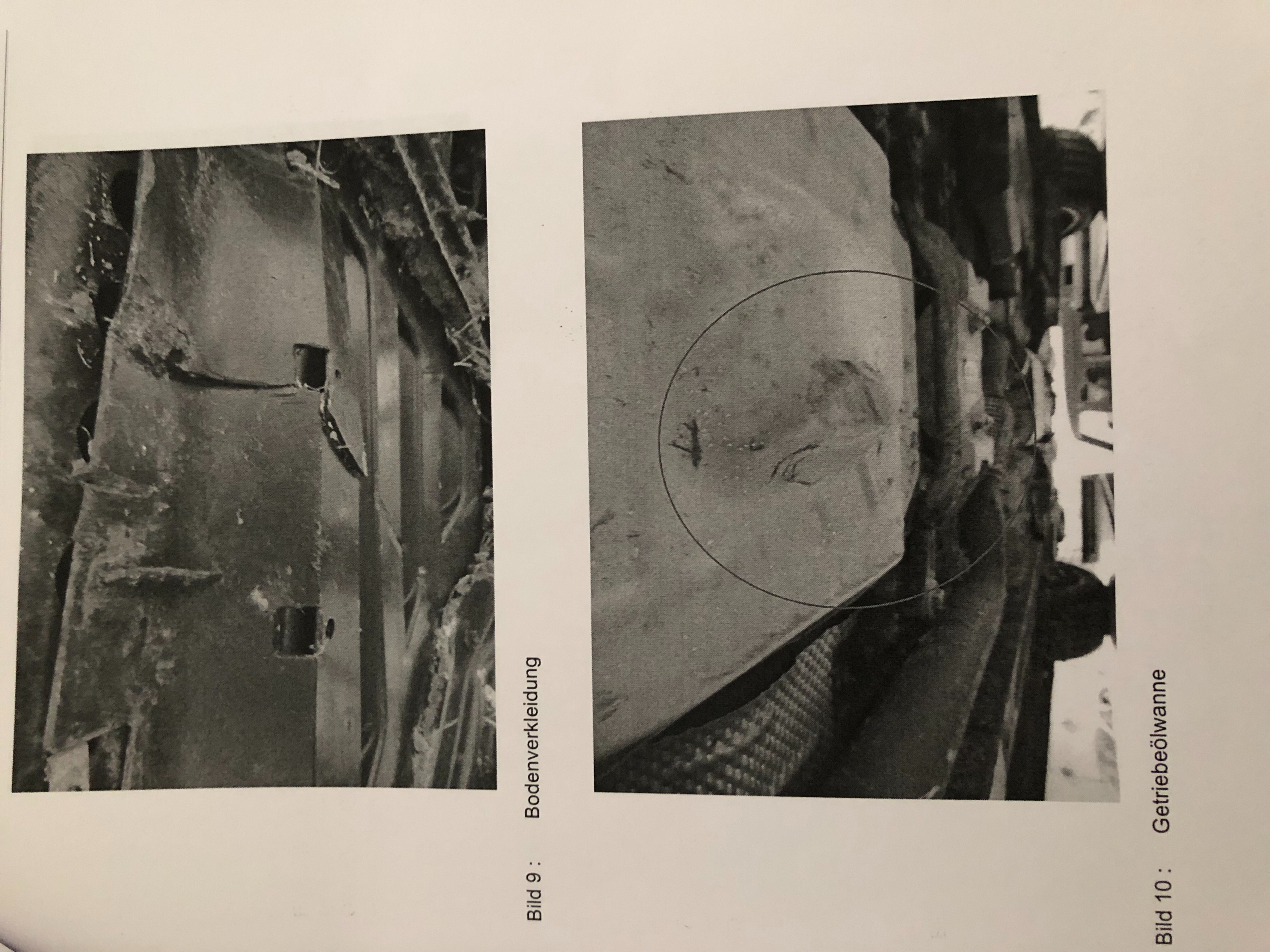

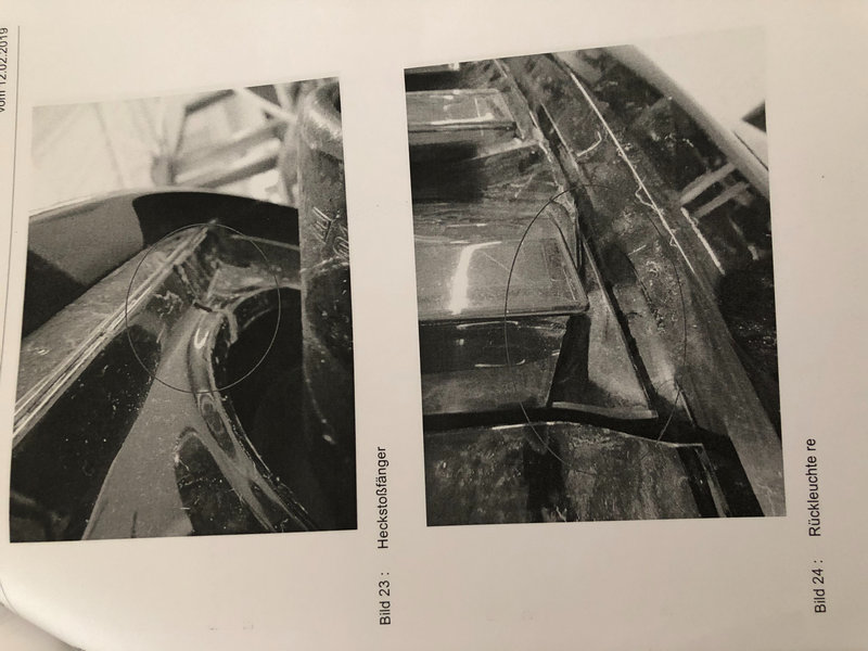

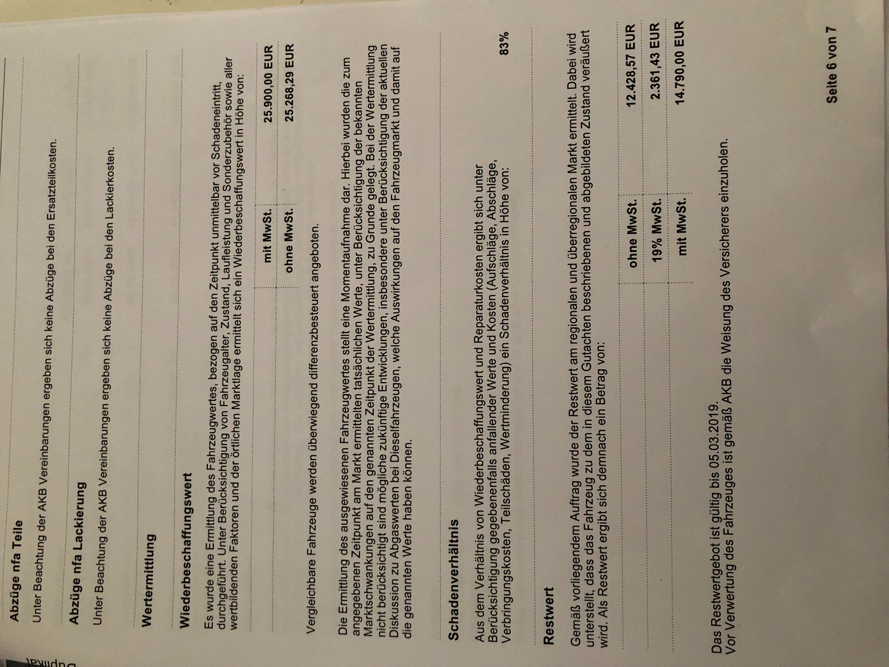

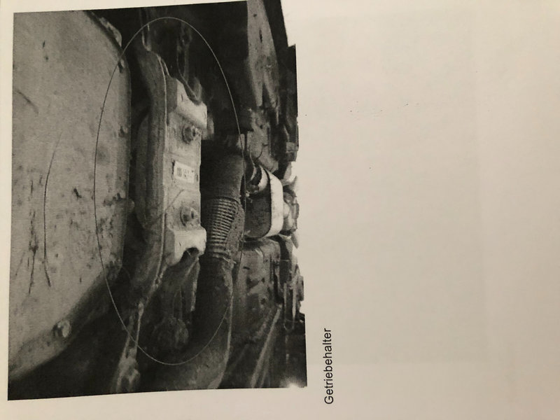

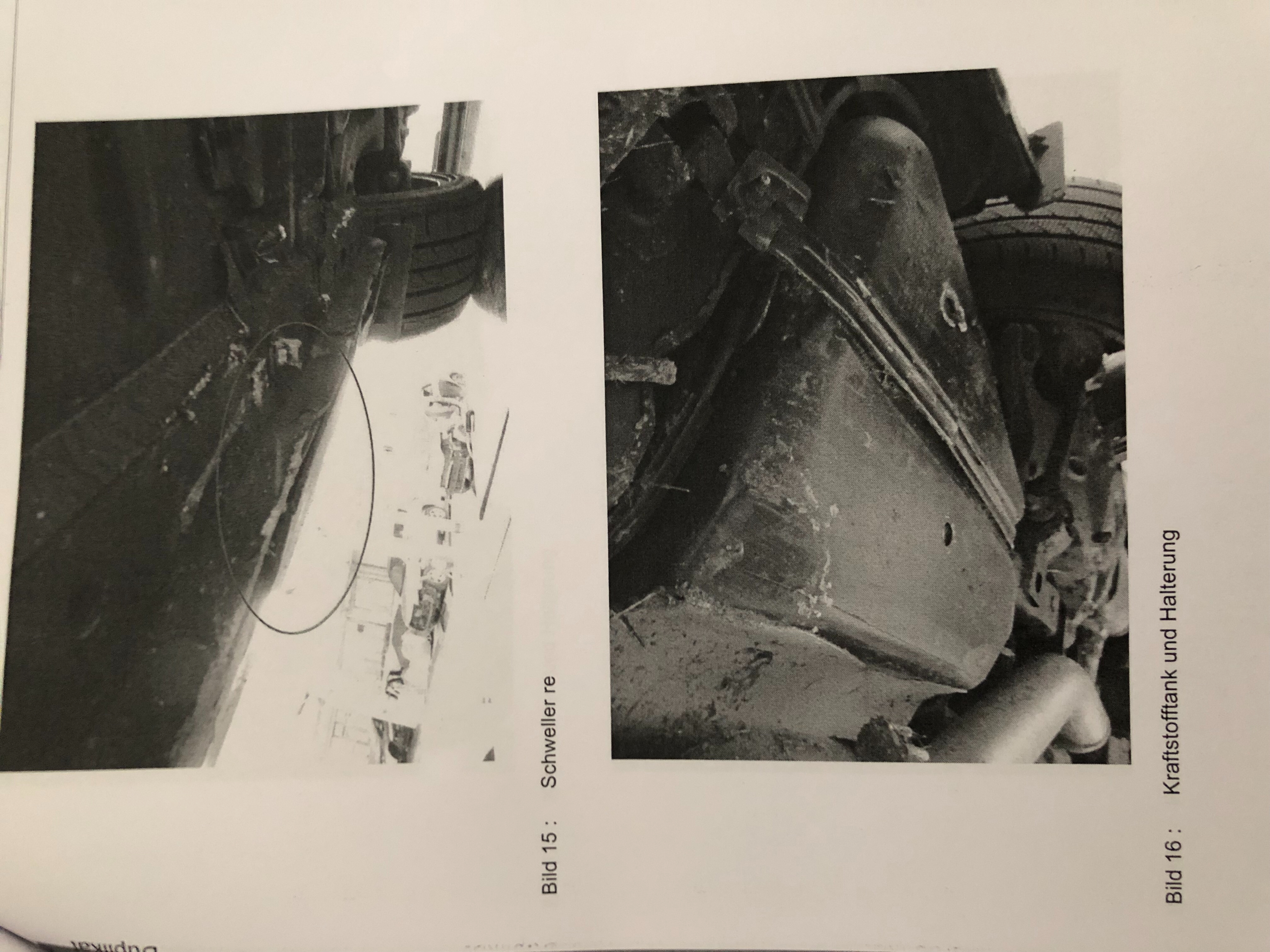

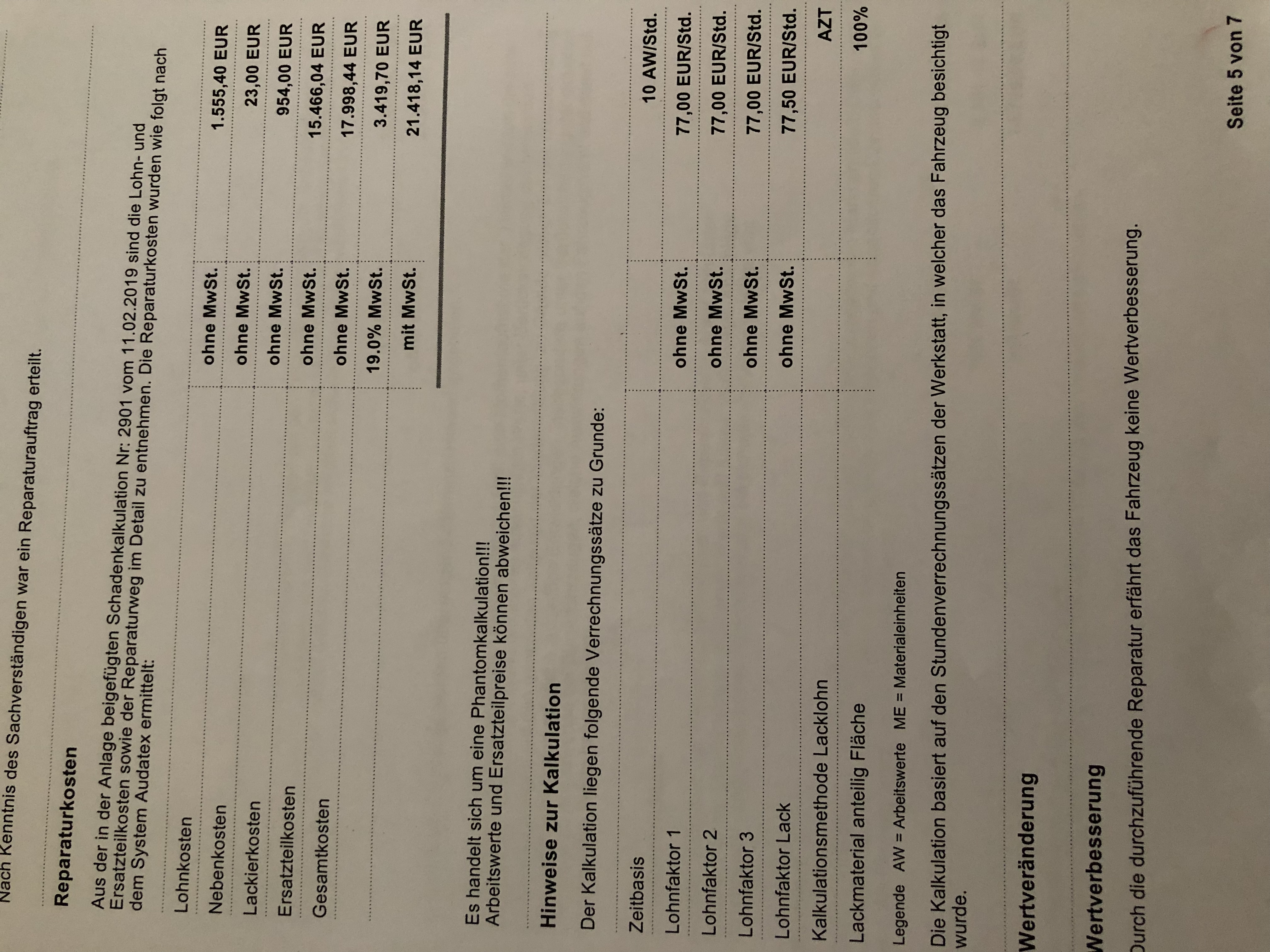

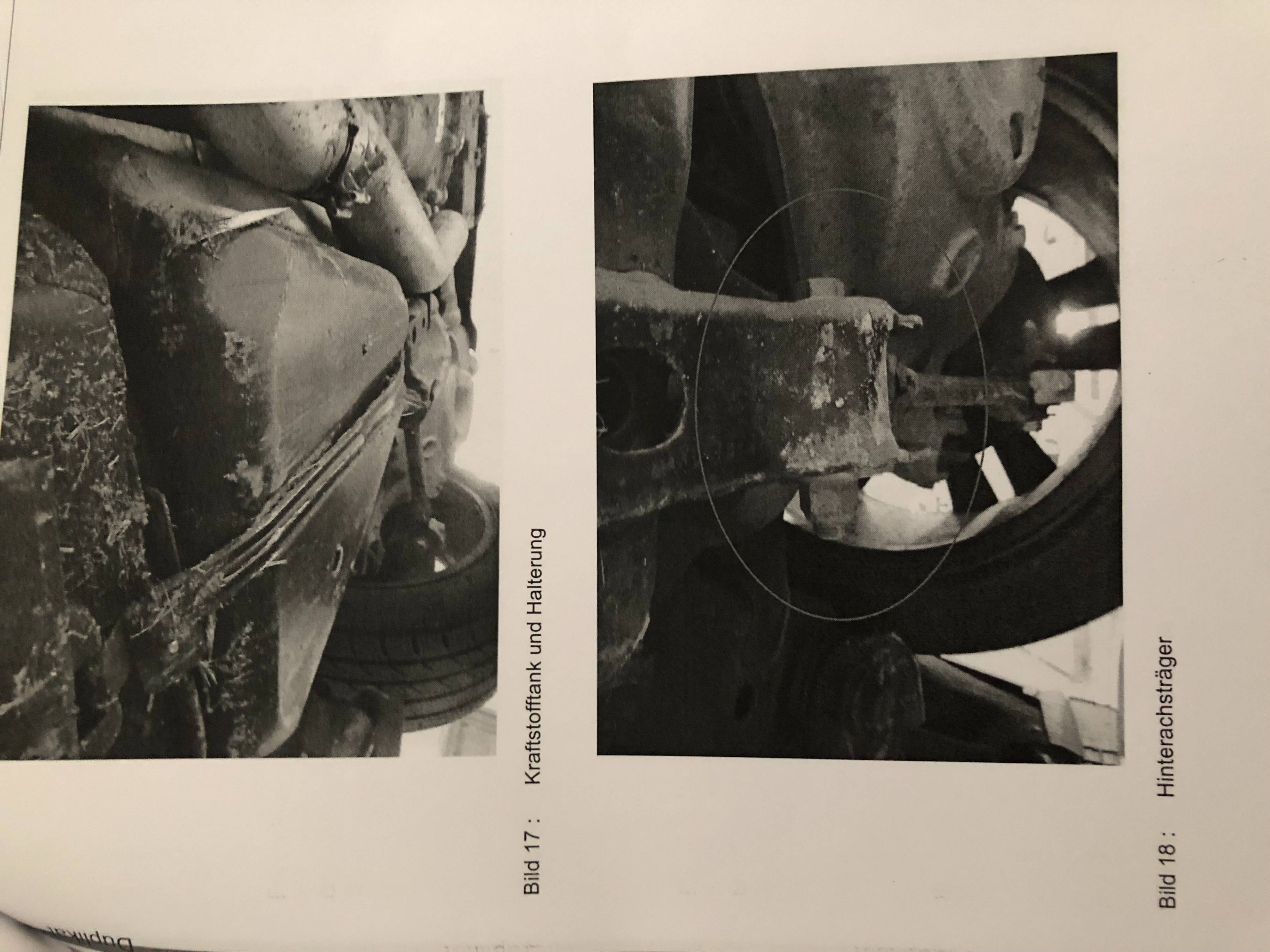

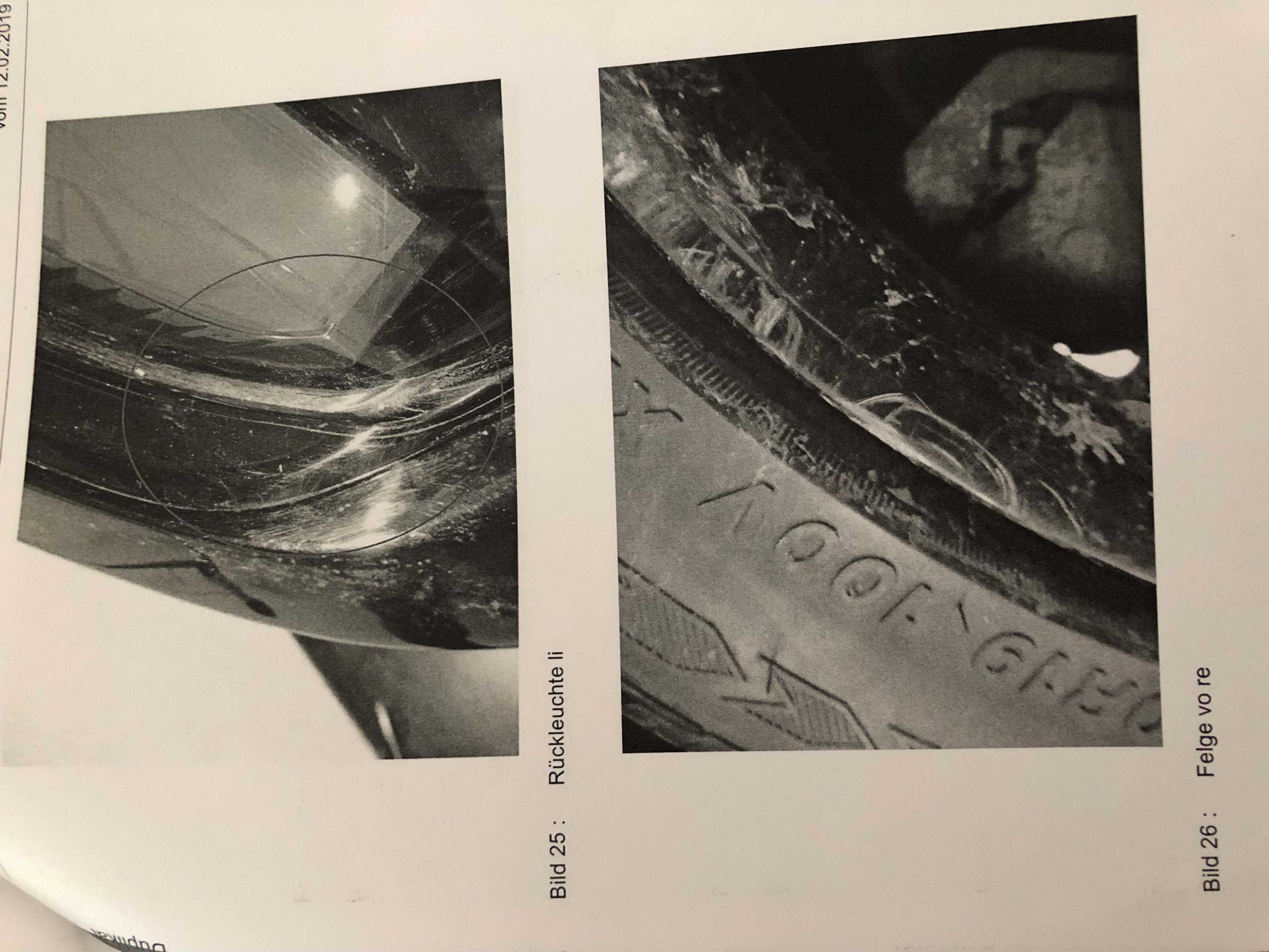

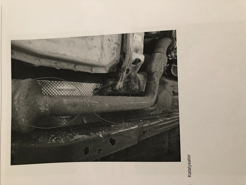

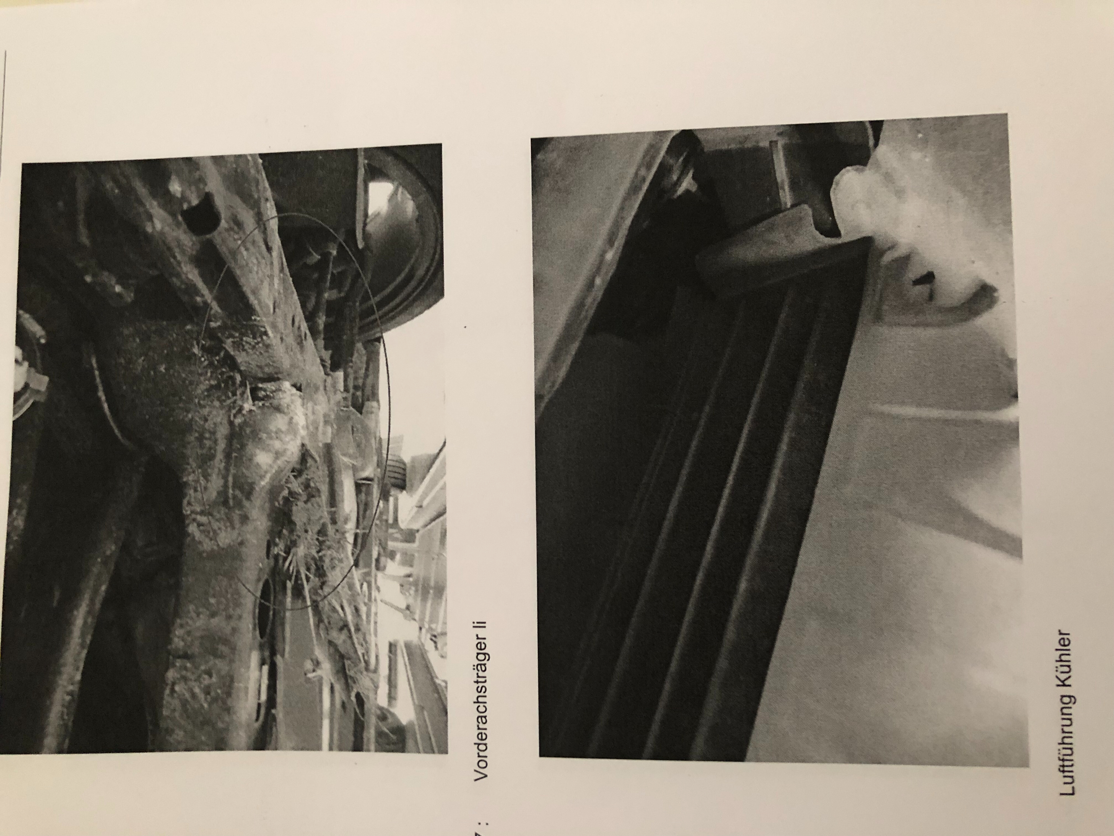

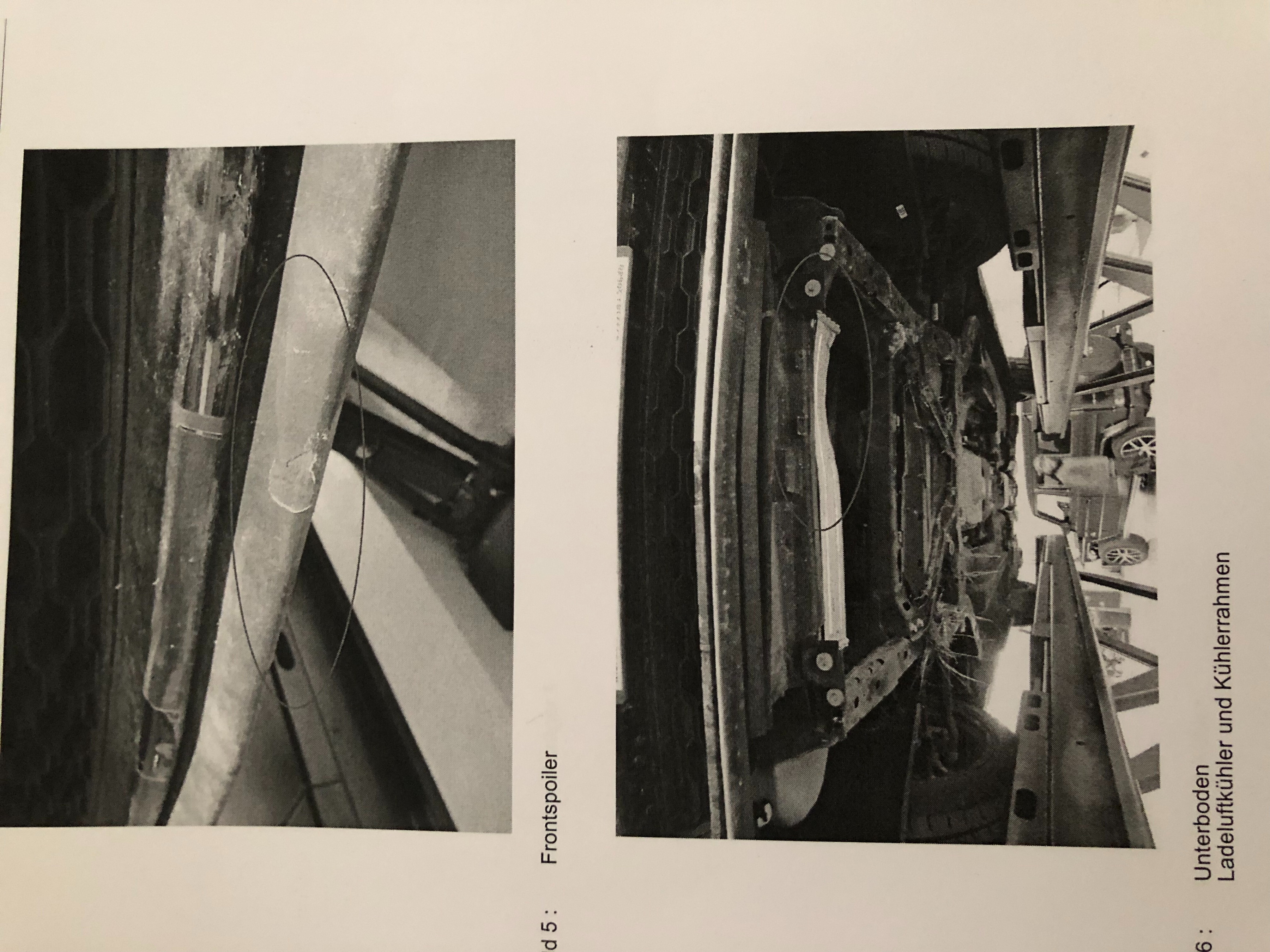

Beitrag von Marshall » 19. Feb 2019, 09:06

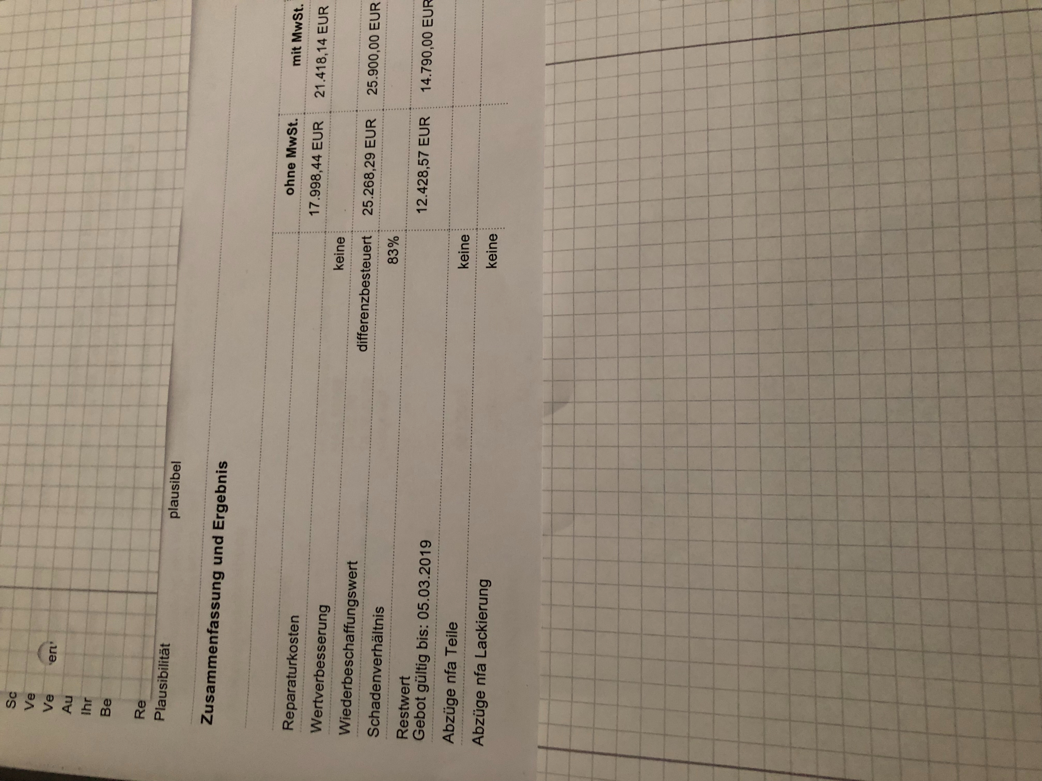

So, gestern hatte ich „one last ride“ mit meinen Mustang :Cry:
Den Mustang hab ich quasi verkauft. Die Werkstatt riet mir auch ihn nicht reparieren zu lassen. Der ermittelte Wiederbeschaffungswert ist mehr als ich für das Fahrzeug ohne Schaden bekommen hätte.
Der Händler von nebenan kaufte ihn für den gleichen Preis wie das höchste Restwertangebot, dazu lässt er mich meine Remus noch runterbauen, welche ich dann separat verkaufen kann (Neupreis war ca. 2300€).
Ich hab hier mal das (fast) komplette Gutachten - Manche Bilder des Schadens, bei denen man sowieso nichts erkennen kann hab ich weg gelassen.
Name der Werkstatt & Versicherung hab ich absichtlich nicht mit drauf.
Ich hoffe mein Thai-Phone lässt mich das jetzt alles hochladen.

Beitrag von hdgram » 19. Feb 2019, 09:30

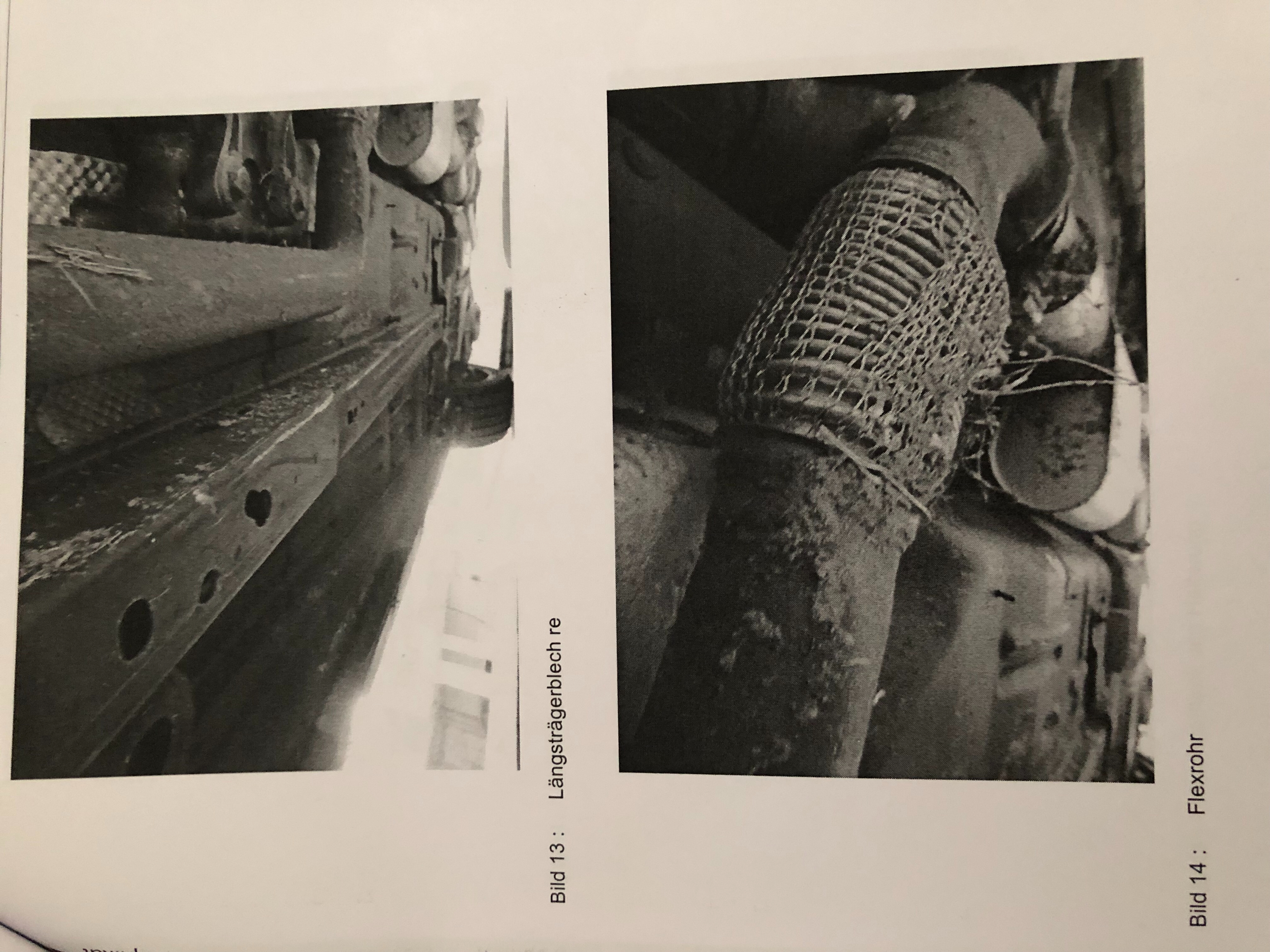

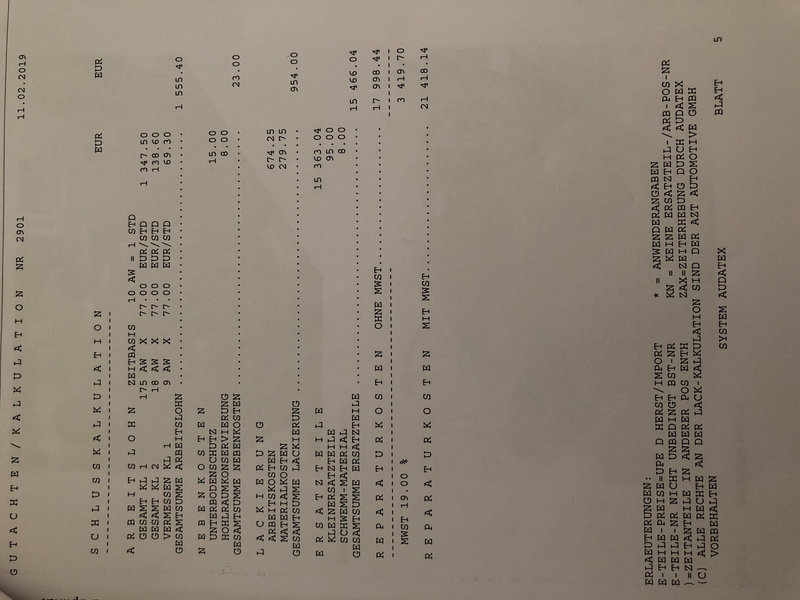

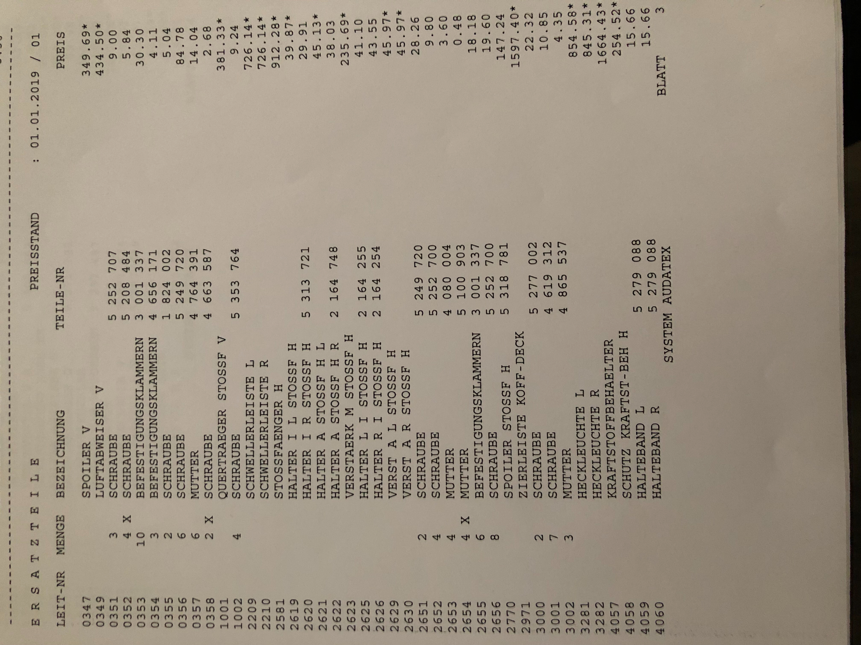

Danke für die Bilder des Gutachtens.
Umfang der Reperaturmaßnahmen im Gutachten sind danach nicht verwunderlich.
Bei den wirklich teuren Positionen fällt auf, dass sie alle keine Teilenummer haben und mit einem * versehen sind.
In der Legende steht: * = Anwenderangaben
Irgend jemand hier, der weiß, was das bedeutet? Wer ist der Anwender, der diese Angaben macht/gemacht hat?
Sei froh, dass Du so da raus kommst.

Autsch, das war ja heftig ... und damit auch die Summe erklärbar.
Die REMUS ist aber noch intakt ???

Ja die Bilder sagen einem schon ein wenig mehr, aber vieles wird auch getauscht, wegen ein paar Kratzern oder Dellen.
Der Kat ist ja doch sehr teuer und hat, so wie ich das sehe doch nur ein paar Dullen, die Getriebeölwanne hat doch nur Kratzer oder?
Der Tank ist die Ecke eingedullt, also auch nicht dramatisch.
Natürlich wird alles neu gemacht, wenn die Versicherung zahlt, ich glaube aber das man die ganze Rechnung locker auf die Hälfte reduzieren kann und nur mit ein paar kleinen Schönheistfehlern unterhalb im sowieso nicht sichtbaren Bereich leben muss...

Frage 1: Ist die Werkstatt eine Ford Vertragswerkstatt?
Frage 2: Ist dein Mustang ein US-Import oder ein Euro Pony? Wenn ichs auf deinen Bildern richtig erkenne, ist ein US, richtig?
3. Die in der Rechnung aufgeführten Preis sind Jenseits von gut und böse. über 1500,- Euro Netto für die Heckblende der Kofferraumklappe....wtf!!! Eine Racing Blende von Ford Performance kostet ca. 400,- BRUTTO. Für 1500 Schleifen müssten die die Blende eigenhändig aus nem Bernsteinblock gelutscht haben. Oder die 1400,- Euro Netto, die die Werkstatt für die Seitenschweller haben will...für 1200 Brutto bekommt man einen Satz aus Carbon.
Iregndwas stimmt hier ganz und gar nicht. Wurde dir der Käufer deines Wagens von der Werkstatt die auch die Schadensrechnung erstellt hat als Tip genannt oder sind die zufällig räumlich in Nähe zueinander? Wenn ja würde ich hier behaupten, das man dich derbst abzocken will.

eisbaer1109 hat geschrieben:Frage 1: Ist die Werkstatt eine Ford Vertragswerkstatt?
Wenn ich mich recht erinnere war schon beim PreFL der Listenpreis für die Heckblende (OEM) irgendwo bei 800,- Euro. Wenn es ein US-Teil ist, dann rechne auf einen analogen US$-Preis nochmal Transport, Zoll und Einfuhrumsatzsteuer drauf, plus Sonder-Versicherungsschaden-Gewinnmarge des Händlers...dann kann das schon hinkommen.
Oberberger
Beiträge: 4911
Hat sich bedankt: 839 Mal
Danksagung erhalten: 995 Mal
Re: Pony im Graben
Beitrag von Oberberger » 19. Feb 2019, 12:42
Ich hatte neulich eine neue Ford Performance FL-Heckblende (Decklid ohne Logo) für 266,79 € (mit Forumsrabatt) bei Velocity gekauft.
