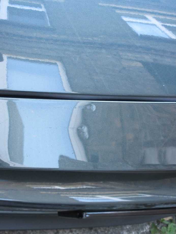

Diesmal ist es kein Unfall, der die Typklasse unseres Ponys hochtreibt. Übeltäter war ein sich lösendes Geländer aus Gusseisen, das sich auf die Front meines Mustangs gelegt hatte. Stoßstange war etwas ramponiert und die Haube hatte Lackabplatzer;

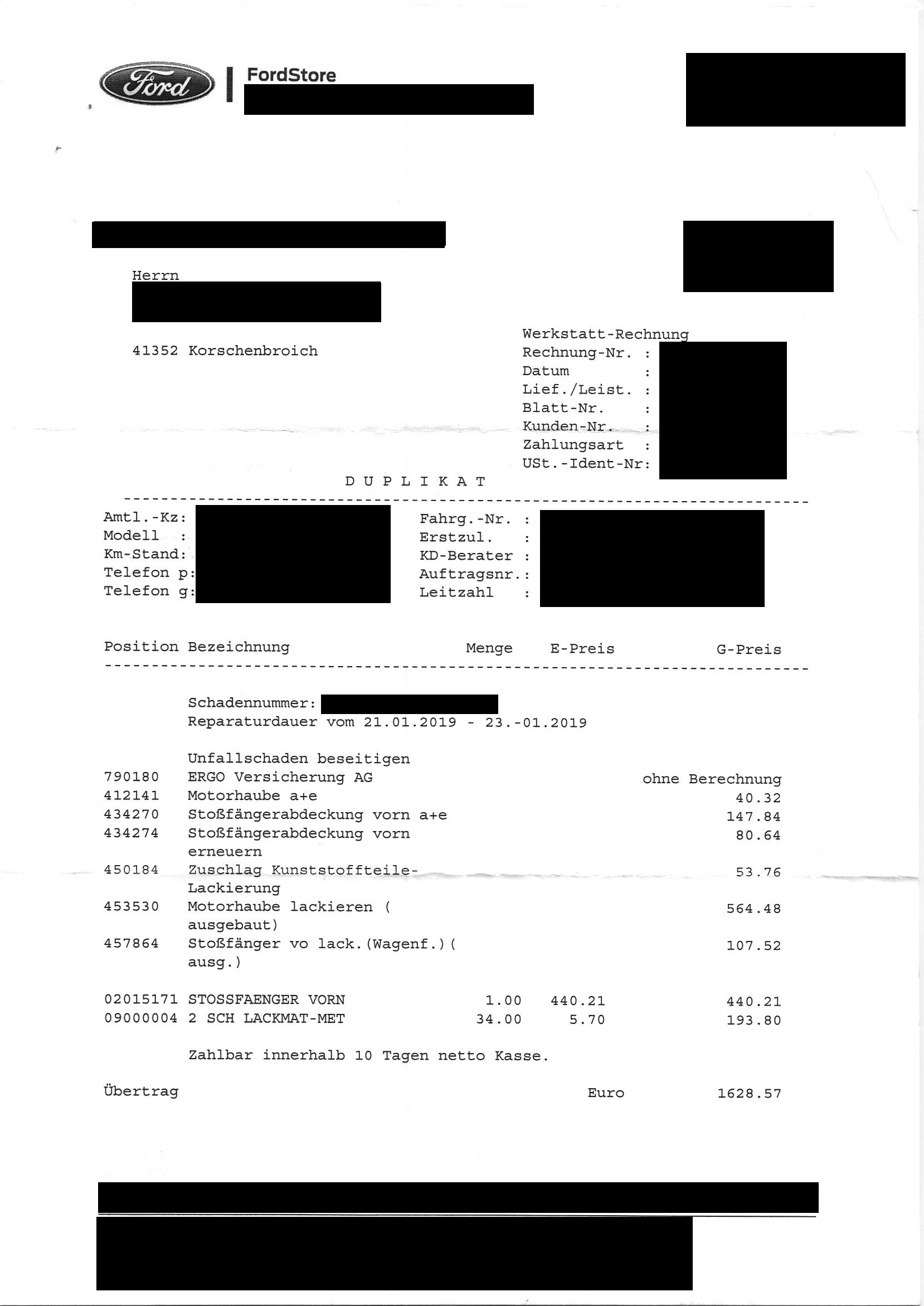

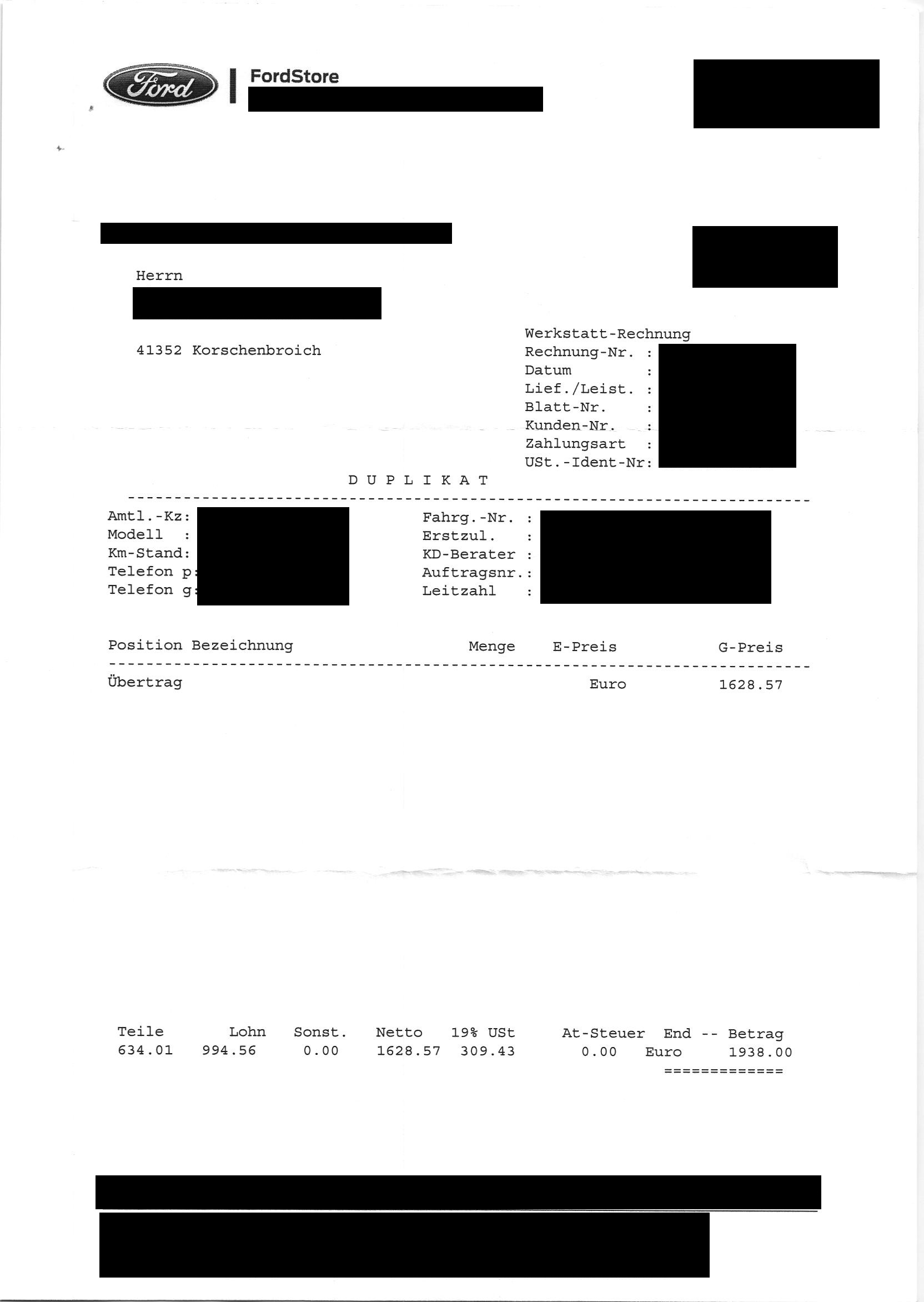

Nach endloser Klärung mit der Versicherung (ist ein anderes Thema :Zorn: ) hat mein FordStore des Vertrauens dann nach Vollzug folgende Rechnung aufgemacht:
Vielleicht hilft das ja dem ein oder anderen wenn mal so etwas angedacht ist.
Die Rücknahme hatte ich dann allerdings erst mal verweigert.... findet den Fehler:
"OK, so bei Tageslicht betrachtet...." war dann die Antwort vom Meister :rolleyes:
Hab dann halt noch mal ein paar Tage auf mein Pony verzichtet. Die Kotflügel wurden dann auch angleichend mit neu lackiert, so dass man den Übergang nicht mehr sieht. Eben dann - bei Tageslicht - zufrieden abgeholt.

Schei....,
wie ist denn jetzt der Übergang Kotflügel zu Tür?
Aber immerhin! Für 2.000,-€ gab es auch zwei verschiedene Farben...
