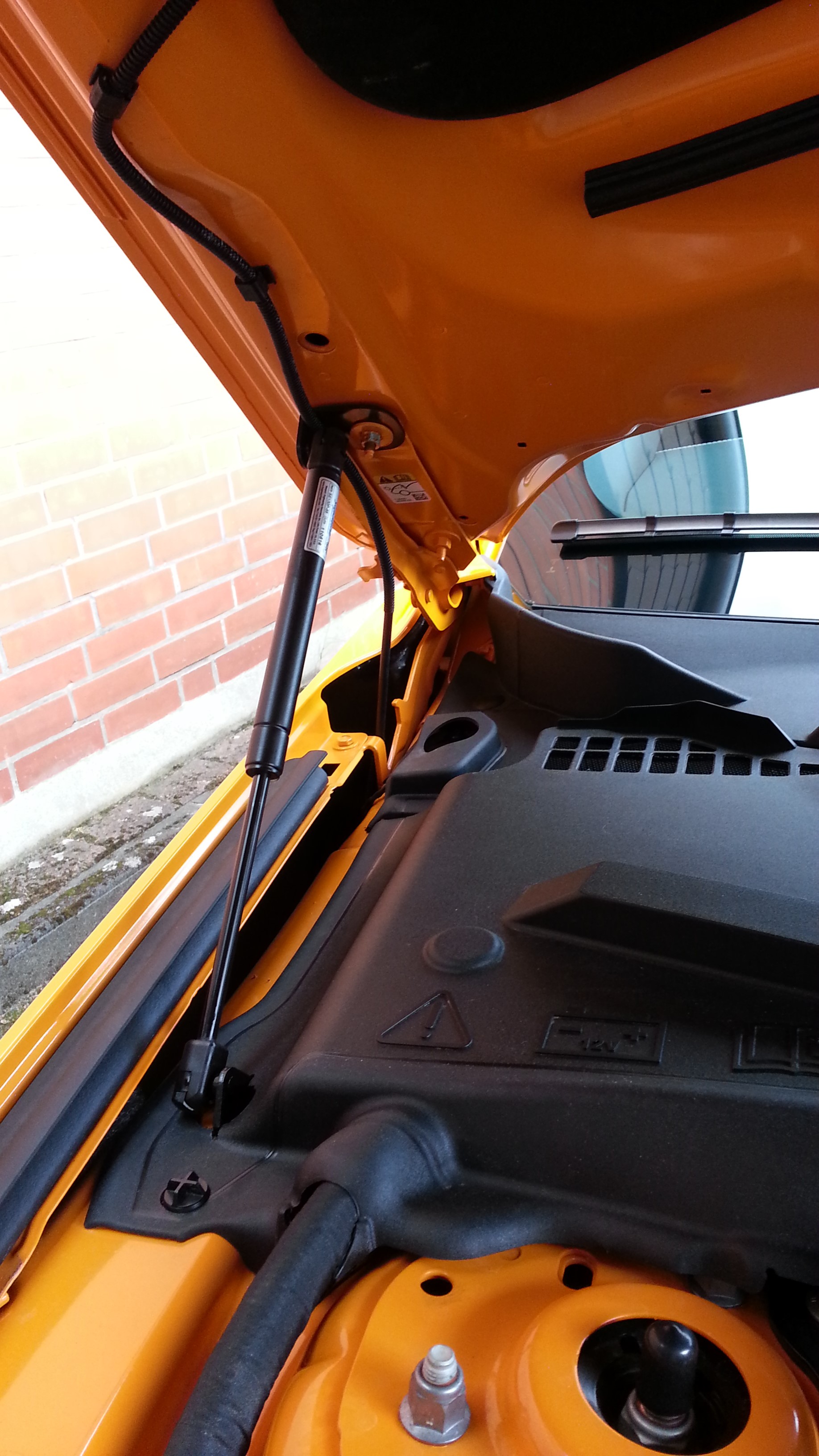

So, ich habe mich jetzt auch mal ran getraut (als absoluter Nichtschrauber...):
Die untere Halterung war auf der Fahrerseite etwas kniffelig, hat aber nach ca. 10min auch gesessen. Auf der Beifahrerseite sind an der Halterung zwei kleine Stifte, die das Verdrehen verhindern. Ich war mir erst nicht sicher, ob die geriffelte Unterlegscheibe mit in das Loch muss, sah jedoch in den einschlägigen Videos so aus, daher habe ich es auch so gemacht.
Beim Festschrauben der oberen Halter stellte ich fest, dass die Verschraubung doch etwas dünn ausgefallen ist, für Anfänger wie mich kommt da nach "fest" gleich "ab", daher habe ich für mich gefühlt nicht so fest angezogen... hält aber bis jetzt.
Den Schlauch für die Scheibenwaschanlage habe ich so wie in der Anleitung verlegt. Sieht ein wenig eingequetscht aus, ist aber tatsächlich sogar noch beweglich. Habe vorsichtshalber unter der Abdeckung der Motorhaube noch etwa 4cm des Schlauches rausgezogen, damit der Schlauch nicht so unter Spannung steht, da die Haube mit den Liftern nun etwas weiter öffnet.
Beim Schließen muss ich überhaupt nicht drücken. Hier kann ich ganz locker mit einer Hand ziehen und die Haube aus 20cm Höhe zum Verriegeln fallen lassen. Ich hatte da etwas mehr Spannung erwartet...

Hi Sascha,S.K. hat geschrieben: Die untere Halterung war auf der Fahrerseite etwas kniffelig, hat aber nach ca. 10min auch gesessen. Auf der Beifahrerseite sind an der Halterung zwei kleine Stifte, die das Verdrehen verhindern.
ich bin mir noch nicht so ganz sicher, aber ich glaube Du hast die unteren Halterungen seiten-vertauscht...die mit den zwei Stiften kommt (soweit ich das richtig verstnaden habe) an die Fahrerseite.
Olli

verdammt, ich glaube, Du hast recht.
Bis jetzt hält das aber, ich kann außer den beiden Stiften nicht wirklich einen Unterschied erkennen... ich lass das einfach so!
Trotzdem danke für den Hinweis, zeigt mal wieder, dass ich da lieber die Finger von lassen soll...

Ich würds auch so lassen...und nix Finger von lassen...haste doch perfekt gemacht wenns hältS.K. hat geschrieben:![]()
Warum eine Seite die beiden Stifte hat und die andere nicht erschließt sich mir nicht wirklich.
In den dazu kursierenden YT Videos ist es lustigerweise bei einigen auch mit den Stiften auf der Beifahrerseite verbaut.
Anstatt des Lochs in der Batterieabdeckung habe ich eine durchgehende Aussparung bis zum Rand geschnitten...da müssen dann nicht die fummeligen Klammern

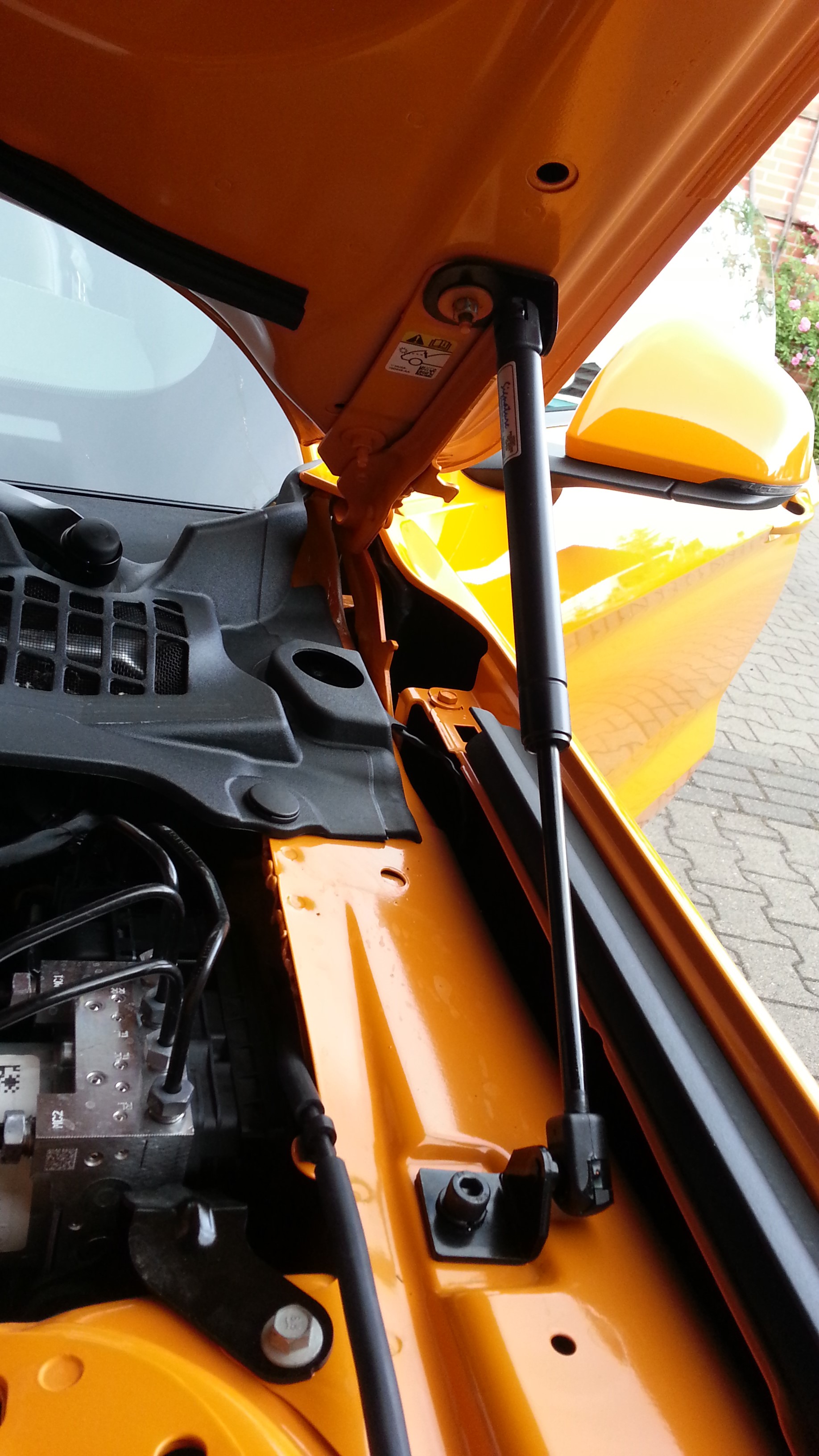

... kann mich jemand aufklären, wo da zwei Stifte zu sehen sind?
Habe scheinbar Tomaten auf den Augen.
Der Händler sollte diese auch bei meinem Pony nachrüsten. Will dann wenigstens überprüfen können, ob die es richtig gemacht haben.
Danke euch

Wenn die Halterungen verbaut sind, wirst Du die Stifte selber nicht mehr sehen können,Skywalker_Berlin hat geschrieben:... kann mich jemand aufklären, wo da zwei Stifte zu sehen sind?
Du kannst aber die Halterung mit den Stiften an der Rückseite gut erkennen - siehe Bild

Geddy Lee hat geschrieben:Wenn die Halterungen verbaut sind, wirst Du die Stifte selber nicht mehr sehen können,Skywalker_Berlin hat geschrieben:... kann mich jemand aufklären, wo da zwei Stifte zu sehen sind?

Danke euch
Allerdings frage ich mich, wie man dies auf den Bildern erkennen konnte?
Ihr habt hier ja wirklich gute Augen
