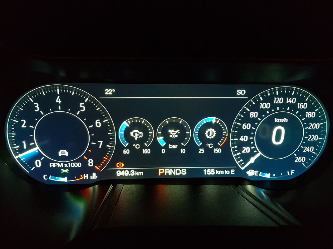

Ich gehe nach der Zylinderkopftemperatur, die braucht länger, als das Kühlwasser.GT-V8 hat geschrieben:Diese Anzeigen sind für mich auch alles schön und gut, jedoch ab wann weis ich, daß alles gut auf Betriebstemperatur ist um mal auch richtig auf´s Pedal treten zu können ohne schlechtes Gewissen?
Im Sommer nach 40km Fahrt denke ich sollte alles sicher auf Temperatur sein, aber wenn ich nicht so weit fahre habe ich leider keine Ahnung nach was man sich nun richten soll um in Sachen Temperatur auf der sicheren Seite zu sein.
Wenn die über 90°C ist, noch 5-10 km fahren, dann sollte der Motor, meiner Meinung nach, schon Betriebstemperatur haben.
Ich würde meinen, so nach 15 gefahren km sollten alle Bauteile Betriebstemperatur haben, so das ohne Risiko Vollgas gegeben werden kann.
Bis das Getriebeöl der AT auf maximaler Temperatur angelangt ist, dauert es geschätzt mindestes 25 - 30 km eher mehr.
Dann steht die ungefähr da, wo sie auf diesem Bild steht.
Ich glaube aber nicht, dass das ein Indikator dafür ist, ab wann alles Betriebstemperatur hat und man ohne Risiko Vollgas geben kann.

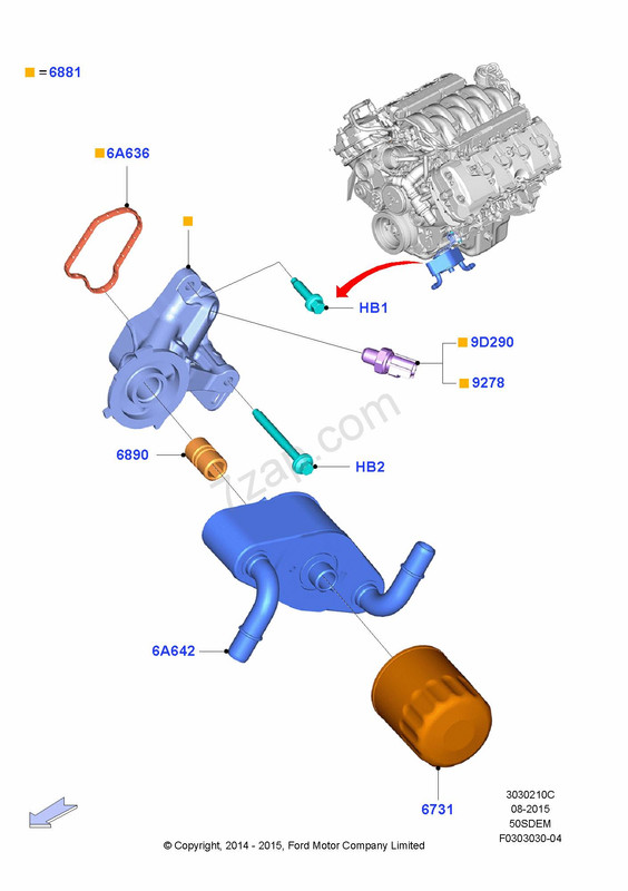

Das Öl wird beim Mustang durch einen Öl/Wasserwärmetauscher gekühlt, aber eben auch beim Kaltstart schneller aufgewärmt.
Daher dauert das mit dem Öl erwärmen nicht so lange, wie bei Fahrzeugen, die so was nicht haben.
Nach 10-15 km sollte ein Motor schon Betriebstemperatur haben.
Bis 50 km zu warten, bis man Vollgas gibt, halte ich wirklich für etwas zu viel Vorsicht.
Das AT Getriebe braucht wirklich sehr lange bis es Betriebstemperatur hat, aber ab 50°C (also dem ersten längeren Strich) sollte es kein Problem mehr sein Vollgas zu geben.
Man kann die Öltemperatur auch am Öldruck im Leerlauf abschätzen.
Ist der Motor kalt ist die bei 650 U/min höher als wenn das Öl Betriebstemperatur hat.
Bei mir steht der Öldruck dann ganz knapp über dem ersten Strich, siehe Bild.
Bei kaltem Motor steht der Ölbruck bei gleicher Drehzahl höher weil das Öl wenn es kalt ist noch etwas dickflüssiger ist.
Bei dem dünnen 5W-20 macht aber nicht so viel aus.
