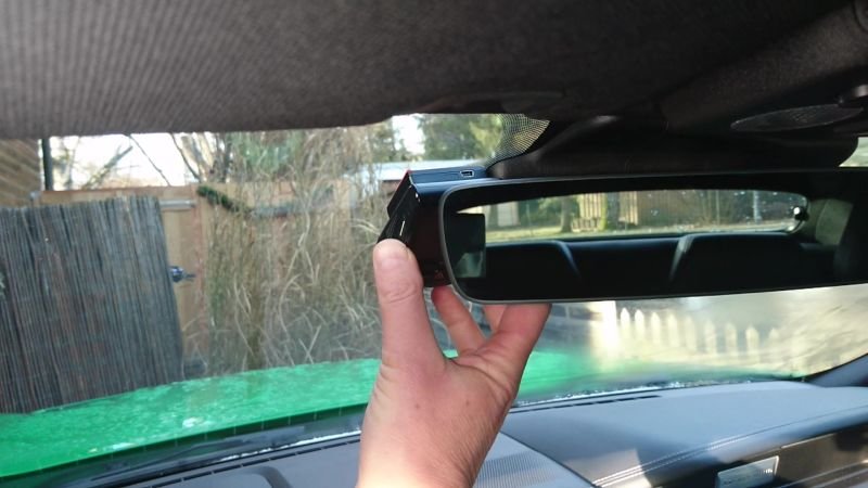

1. Blackvue DR900S
Links: DR900S auf Amazon, DR900S auf Blackvue Deutschland
Ich habe gezahlt: 389,95€ (Adam GmbH über Amazon, 02.12.2020)
Diese Dashcam hat mir auf dem Papier am meisten zugesagt. Also sowohl vom Datenblatt der Kamera als auch von der Dokumentation und dem Internetauftritt sowohl in DE.
Etwas irritieren finde ich, das es sowohl die Seite https://blackvue-deutschland.de/ als auch https://www.blackvue.de gibt. 'Blackvue-Deutschland' gehört TJM Supplies GmbH, Münster und ist wohl der offizielle Blackvue-Vertrieb in DE. 'Blackvue.de' ist eine Seite von der Adam Vertriebs- GmbH & Co. KG, Oldenburg. Die verkaufen auch andere Dashcams, haben aber offensichtlich für Blackvue einen eigenen Internetauftritt erstellt.
Die Blackvue DR900S hat leider ein größeres Bauformat als ich erwartet habe. Kann ich die überhaupt wenig störend verbauen?
+: Beste Dokumentation
Diese, sogar in deutsch verfügbare, Dokumentation zur DR900S ist den Begriff 'Dokumentation' wert.
+: SD-Karte wird mitgeliefert
+: Kamera ist in der Halterung um 360 Grad drehbar.
+: Zubehör: Akkus für die Dauerversorgung zur Parküberwachung
Es gibt verschiedene, hochwertige Li-Fe-Akkus von Blackvue. Die könnten sogar gekoppelt werden um die Kapazität zu verlängern. Die Li-Fe-Akkus sind unempfindlicher gegen äußere Einflüsse als die Li-Po-Akkus. Vor allem gegen Temperaturschwankungen.
0: Fahrasisstenzsysteme
0: Cloud
-: zu unformatig
Die Kamera ist meiner Meinung nach für den Mustang nicht vernünftig zu montieren. Auf der Fahrerseite stört sie meinen Blick als Fahrer zu sehr. Ebenso wenn ich sie in die Mitte noch unter die interne Box hefte. Auch eine Befestigung auf der Box scheidet aus. Die DR900S steht mir dann zu sehr in den Raum. Eine Montage auf der Beifahrerseite werde ich ebenfalls nicht durchführen. Denn mit der Optik zum Beifahrer ist die Kamera zu weit rechts monitiert. Und mit Optik zur Mitte habe blockiert die Box einen großteil des Bildes. Weiter unten dann ist die Kamera denn wieder zu weit im Blickfeld des Beifahrers.
Ergebnis
Für die Blackvue DR900S finde ich keine Montagemöglichkeit die mir zusagt.
Zur Abrundung noch ein paar Fotos: ad astra

Die Montagemöglichkeit in der Mitte (siehe Foto unten) hat mir am besten gefallen.
Von ALLEN Kameras!
Von ALLEN Kameras!

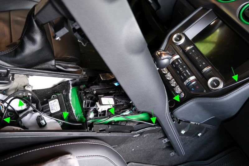

Soho - jetzt ist das Kabel der Autokamera vollständig verlegt
Heute Nachmittag habe ich die Verkleidung des Mitteltunnels abmontiert um die grün lackierten 'Ex-Chromringe' des Becherhalters einzubauen. Und, wie im Post direkt hier vor angekündigt, wollte ich versuchen, das Kabel irgenwie hinter der Verkleidung bis zur Box der Armlehne zu verlegen.
Und das hat gut funktioniert.
An einer Stelle habe ich ein wenig mit der Rundfeile gearbeitet um das Kabel überhaupt im Tunnel verlegen zu können. Der erste Funktionstest war auch erfolgreich. Ich habe keinen Kabelbruch produziert. Die Sache mit eventuellen Schäden am Kabel durch Vibrationen während der Fahrt wird die Zeit zeigen. Hoffentlich aber nicht. Ich denke, das hier das viel gescholtene Spaltmaß bei Fahrzeugen aus den USA eine positive Auswirkung haben kann
Neben dem Display (1. Pfeil) habe ich das Kabel mit einem Kabelclip im Bogen fixiert.
Der Weg in den Kabeltunnel führt dann durch eine kleine Lücke zwischen den Verkleidungsteilen.
Hier ist die Rundfeile zum Einsatz gekommen. An dieser Stelle wäre das Kabel sonst zwischen diesem 'Wändchen' und der Armlehne 'zerschnitten' worden.
Kabel verlegt.
Hier ist an der Armlehne auf beiden Seite eine Ausbuchtung. Da habe ich das Kabel nach Innen geführt. Und da mit es auch da bleibt, habe ich außen und innen noch einen Kabelclip verklebt.
PS:
Videos zum Ausbau der Mittelkonsole sind im Post zum Umbau des Becherhalters verlinkt.
Kabel verlegt.
PS:
