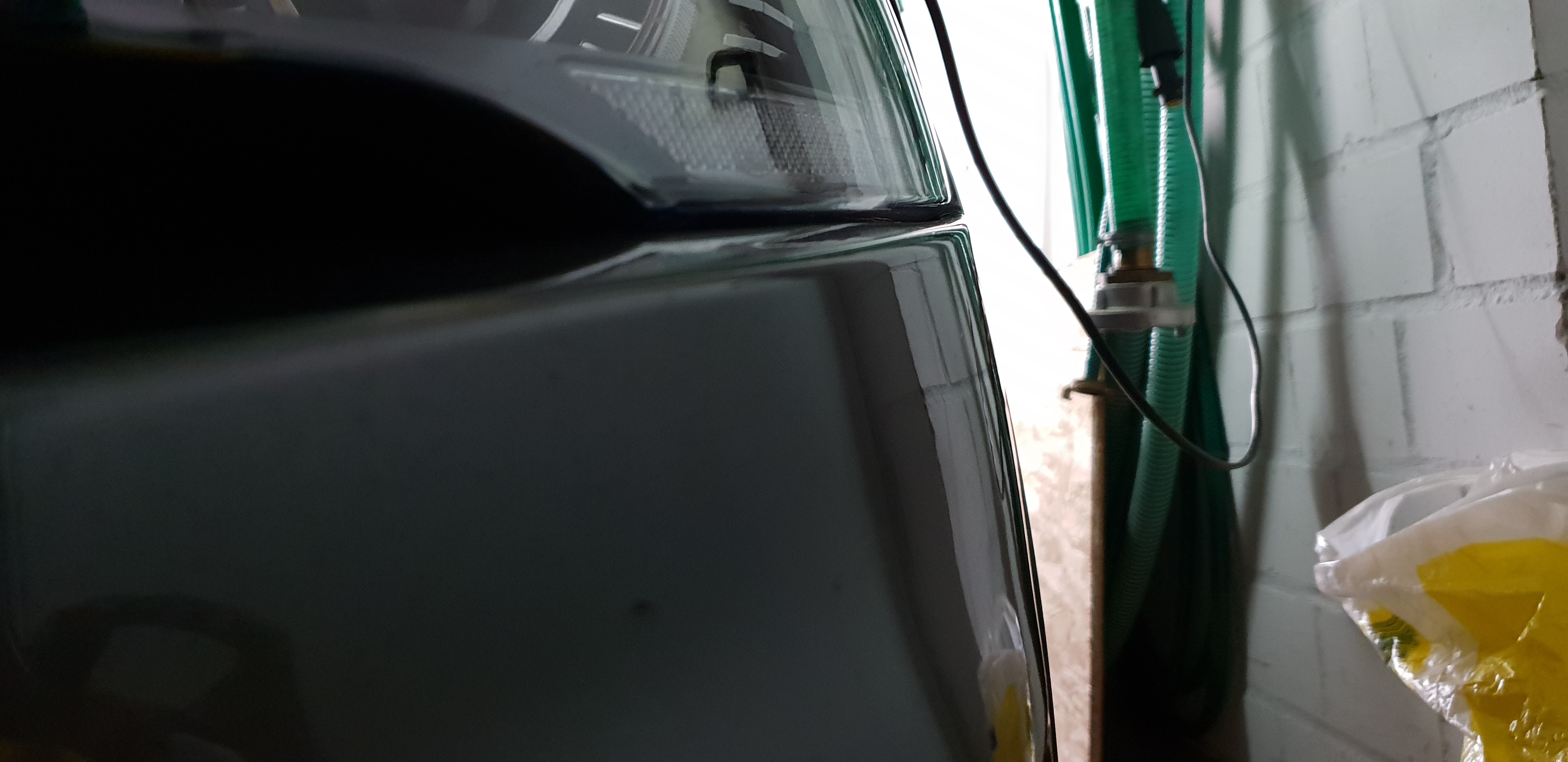

Bei mir alles o.k. der Spalt ist ca. 2mm auf beiden Seiten (an der inneren Stelle) - da passt nix zwischen.

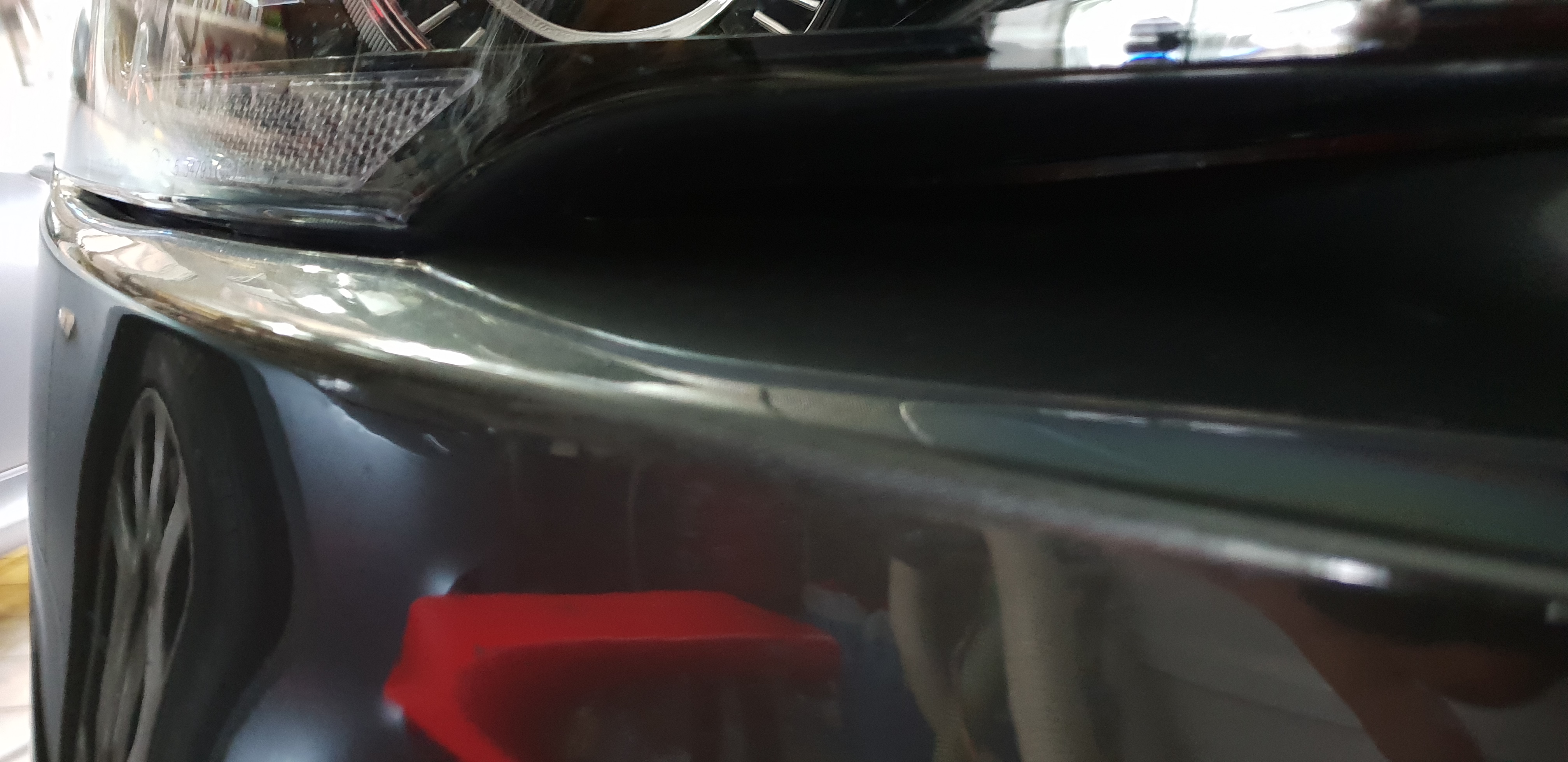

PonyWhisperer hat geschrieben:Bei mir alles o.k. der Spalt ist ca. 2mm auf beiden Seiten (an der inneren Stelle) - da passt nix zwischen.
Nicht die Breite des Spaltes unter dem Scheinwerferr ist alleine das Problem.
Der Scheinwerfer auf der Beifahrerseite sitzt, bei meinem zumindest etwas weiter hinten. Dadurch kann man dann von schräg oben dort etwas mehr rein sehen, als auf der Fahrerseite.
Siehe hier:
https://mustang6.de/viewtopic.php?f=67& ... 75#p253375
Von vorne, aus dem Blickwinkel, aus dem du fotografiert hast sieht man das nicht so meine ich.

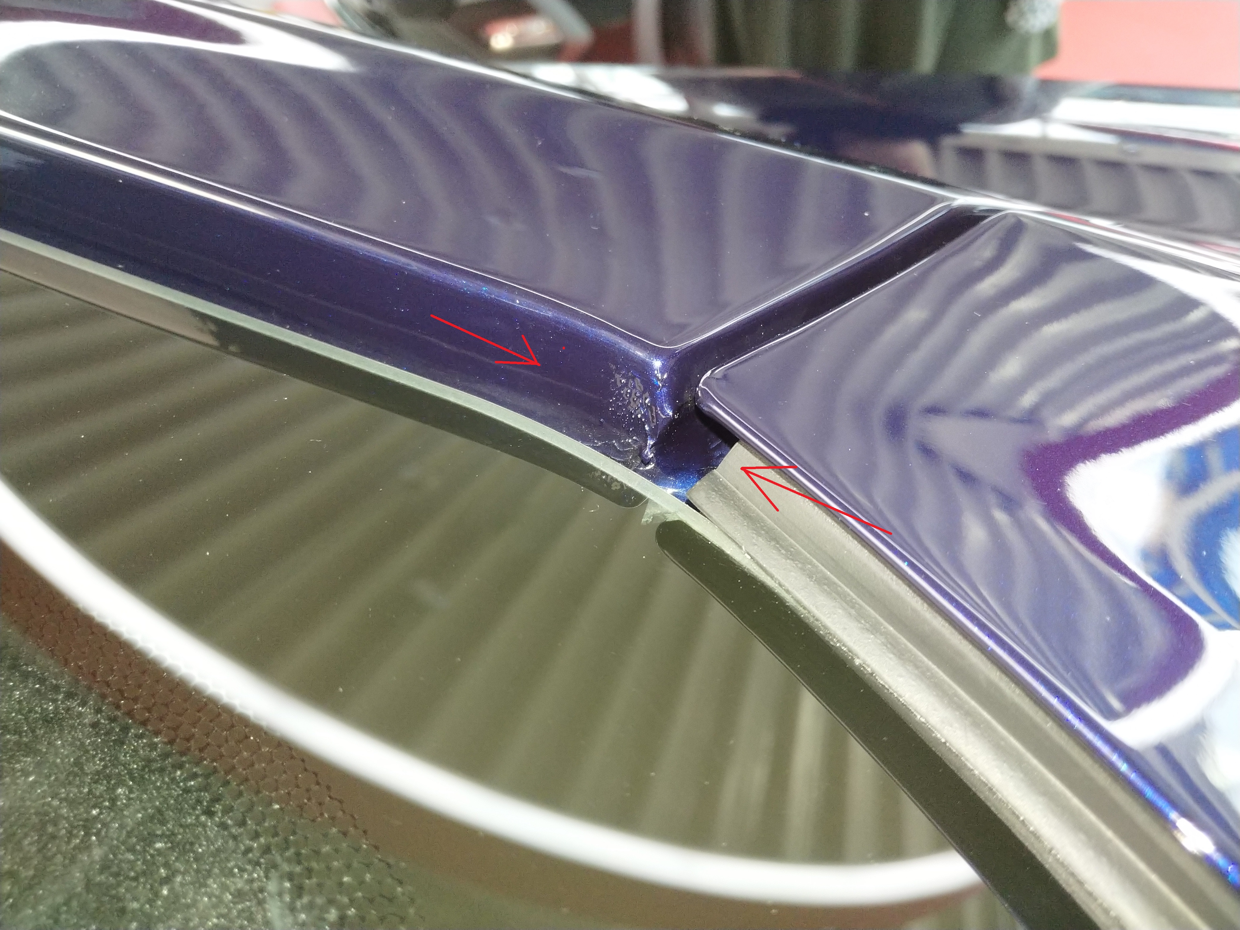

4.) Nun der wichtigste Punkt, weshalb ich auch in diesem Themenbereich schreibe: An der Innenseite der C-Säule sind "Schweißpickel" oder Klebetropfen. Fläche ca. 2x2cm. Sichtbar und deutlich fühlbar. Habe die bemängelt und mir den Mangel vor Ort bestätigen lassen. Ich könnte versuchen, so Stauner, dies auf Basis der Ford-Lackgarantie beheben zu lassen. Dies muss aber der Händler beantragen, bei welchem ich dies auch machen lassen möchte. Was sagt ihr zu dem Mangel? Machen lassen? Oder damit leben weil blöde Stelle?

Kannst Du bitte noch ein Bild von weiter weg machen? Ich kann gerade nicht zuordnen wo die Stelle genau ist und wie groß der Ausschnitt ist.
Das rechte Blechteil ist der Kofferraumdeckel, der linke Teil die C-Säule. Beifahrerseite (hinten rechts). Man steht hinterm Auto mittig und schaut über die Scheibe nach rechts. Hilft das?
