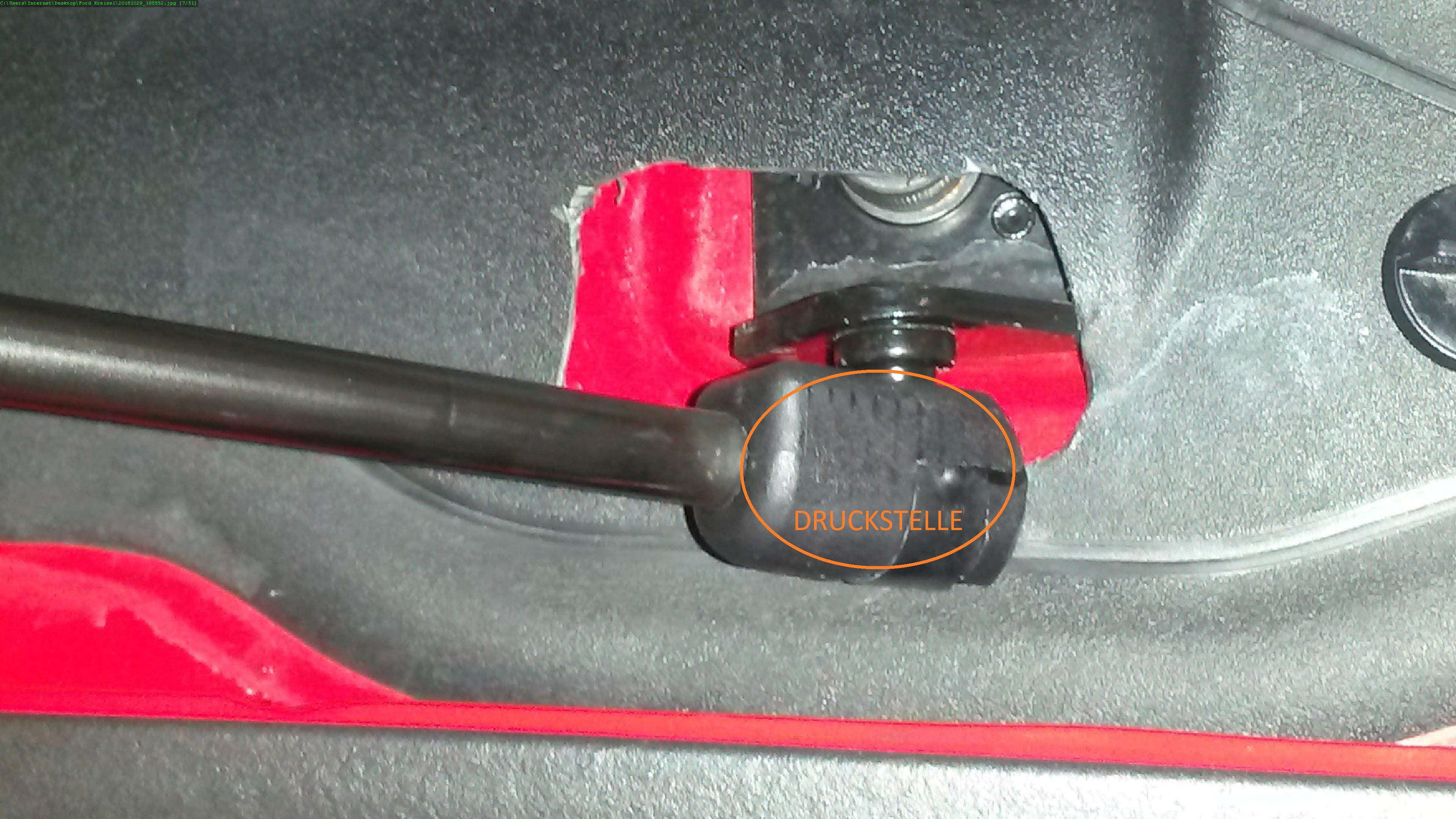

Einige habe berichtet, dass sich nach Einbau des Ford Performance Haubenlifters am FL irgendwelche Druckstellen oder Beulen in der Motorhaube bilden. Andere berichten, alles passt ohne Probleme.
Was ist den nun richtig? Wodurch kommen die erwähnten Beulen zustande?

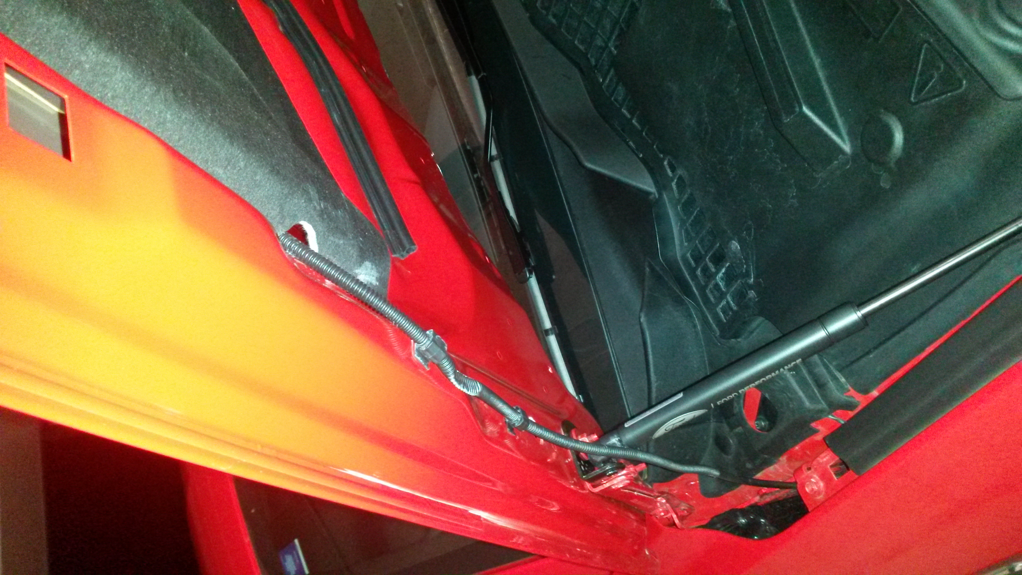

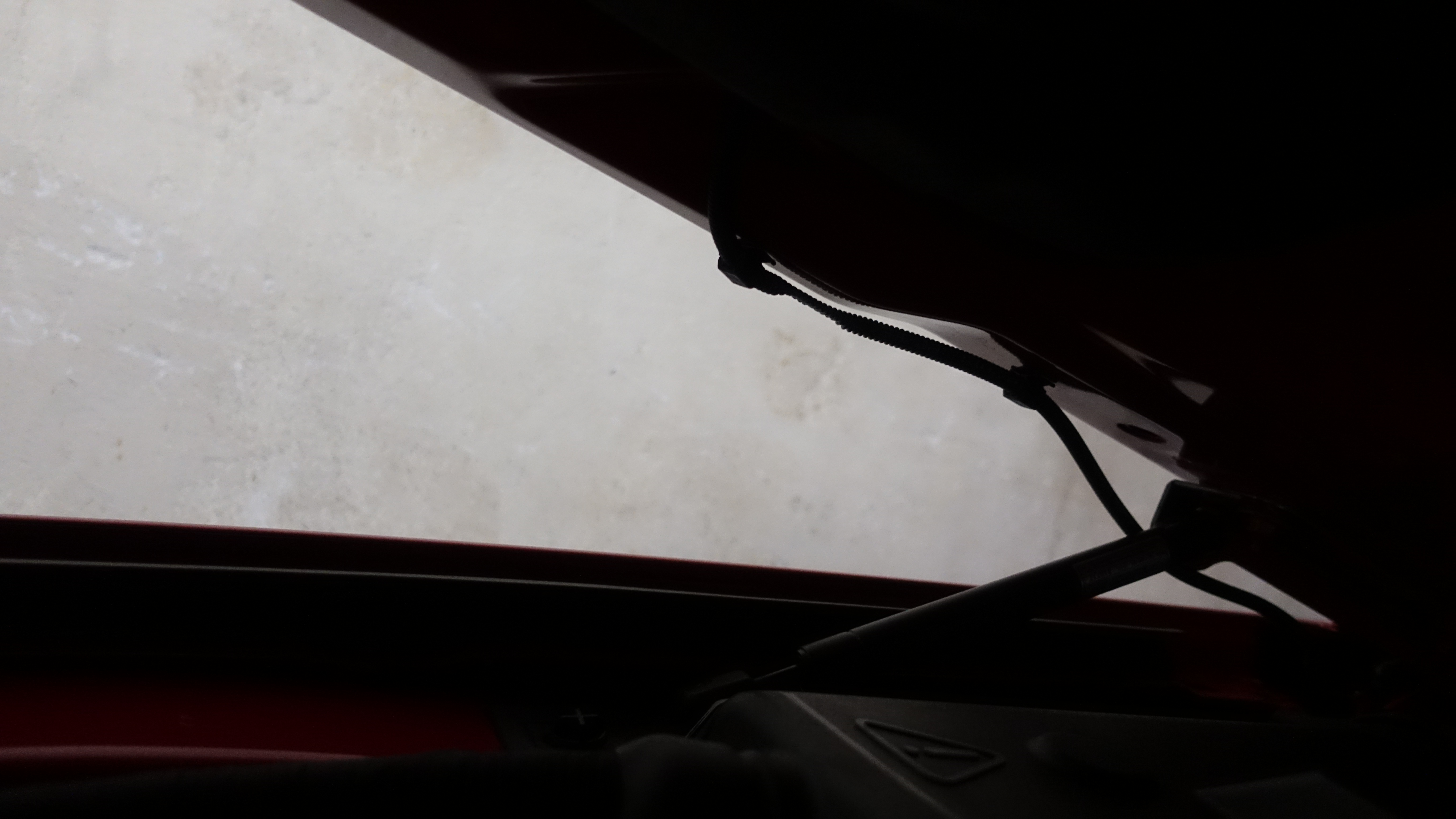

Schnell mal ein Bild gemacht. Die Leitung wird bei mir so nicht abgedrückt und ist im offenen Zustand nur minimal mehr gespannt als ohne die Lifter.
Habe die Redline und keine Beulen, Verschiebungen oder ähnliches, passen perfekt. Nur die Soft open Funktion ist nicht festzustellen da die Motorhaube wohl einfach zu schwer ist. Aber sie geht auf mit etwas Hilfe und hält.

Bei mir wurde der Schlauch nicht an der oberen Halterung gequetscht sondern an der unteren Halterung. Muss mir das wie gesagt noch mal anschauen. Dürfte kein Ding sein.

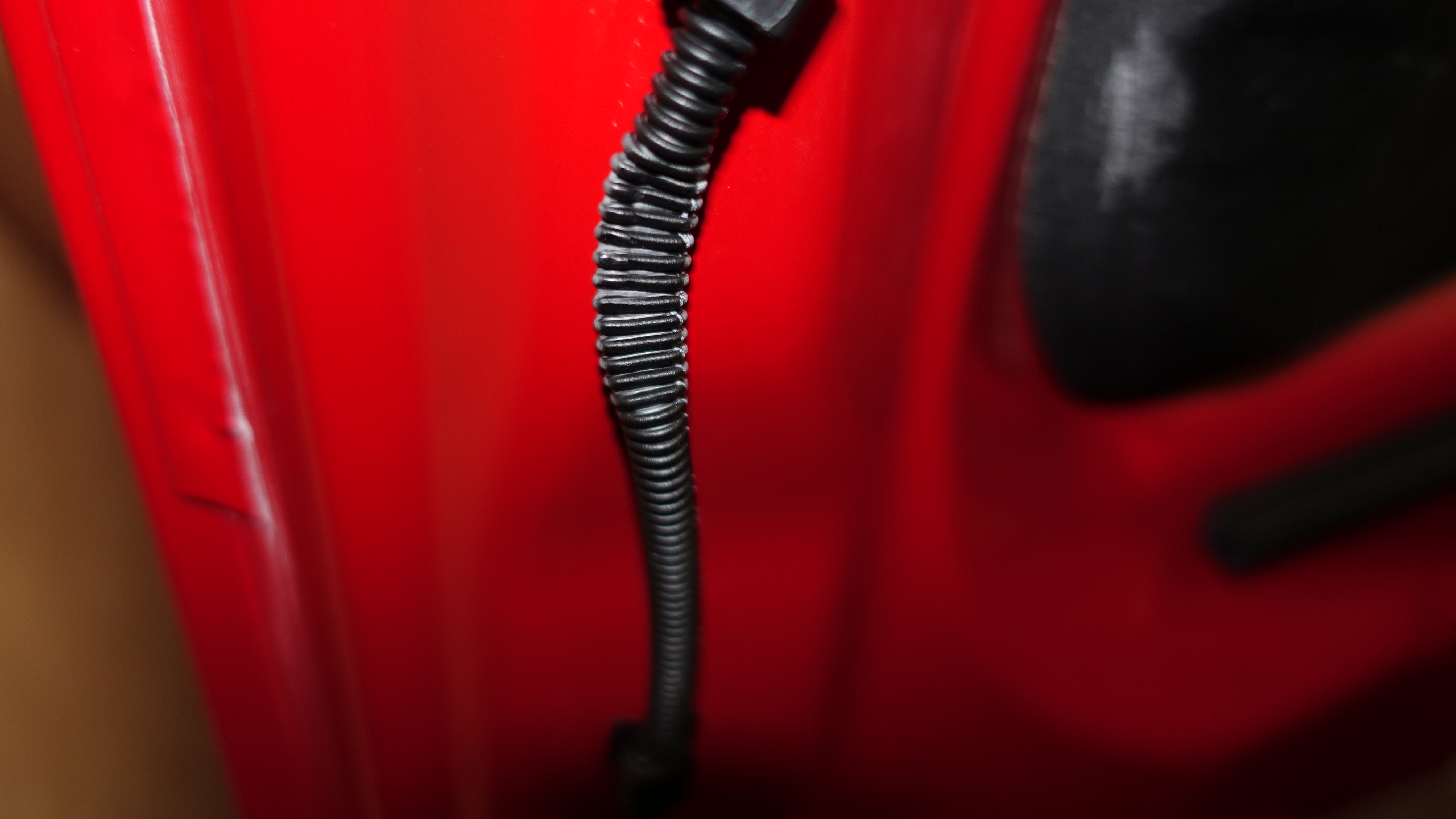

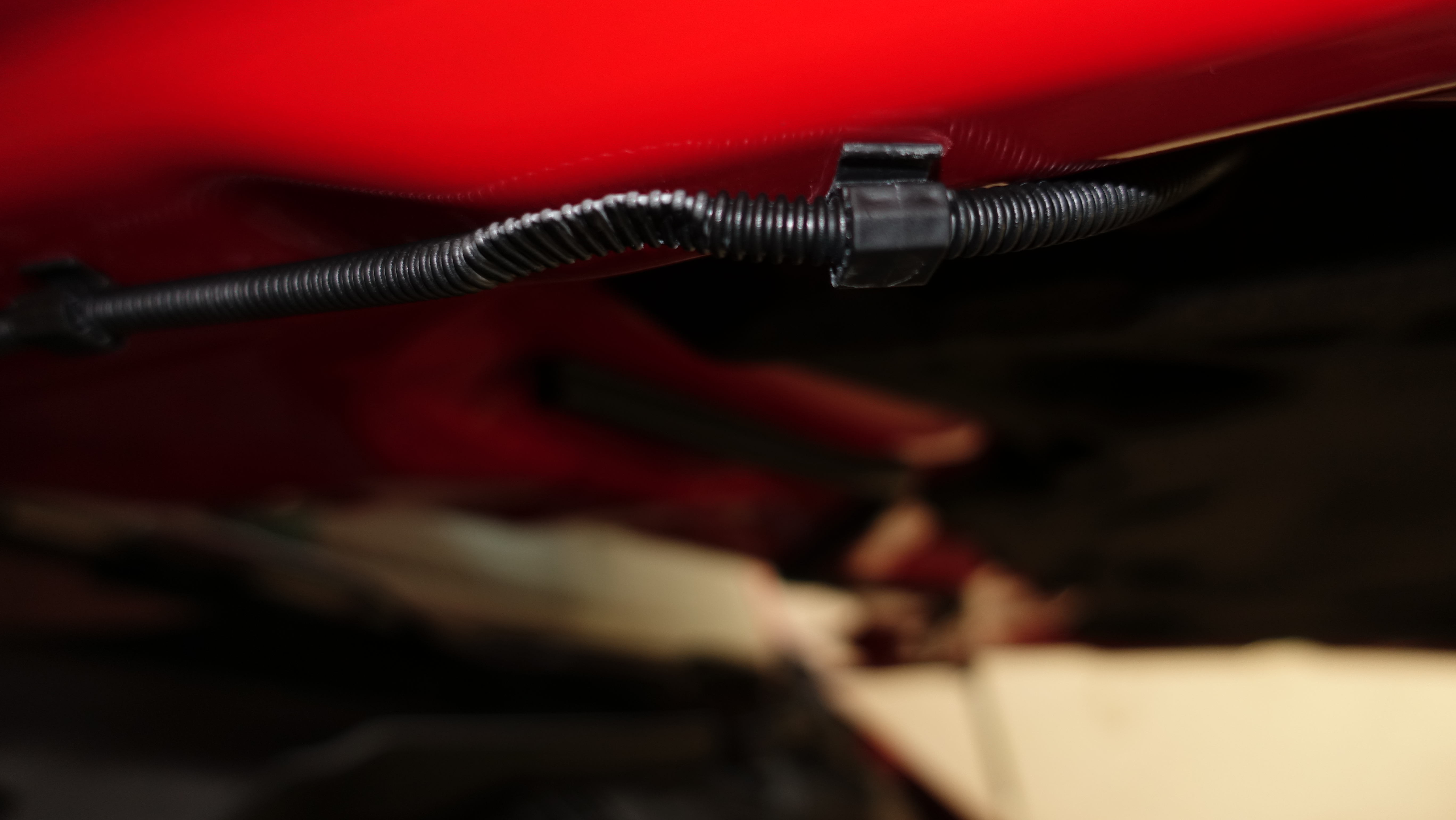

habe mir die Haubenlifter beim FFH vor zwei Wochen einbauen lassen (GT 2018 FL).
Bisher immer nur bei schönem Wetter gefahren. Heute brauchte ich auf der Autobahn bei Nieselregen mehr Wasser auf der verschmierten Windschutzscheibe, aber ohne Erfolg - Scheibenwischer liefen 3x trocken über die Frontscheibe - aber nix mit Wasser.
Zuhause angekommen, Motorhaube auf, gesehen, dass der Schlauch wohl ziemlich an der unteren Halterung ziemlich gequetscht aussieht.
Mein FFH hat den Schlauch aussen seitlich an den Haubenlifter vorbeigeführt. Wo sollte man den Schlauch (innen oder aussen am Haubenlifter) vorbeiführen.
Da mein Schlauch ziemlich gequetscht ausschaut - hat man die Möglichkeit den Plattgedrückten Schlauch wieder vorsichtig in Runde Form umzuwandeln (oder besser Austausch vom FFH ?!?)

Hatte ich auch, bisschen gegen drücken und ging bei wieder
