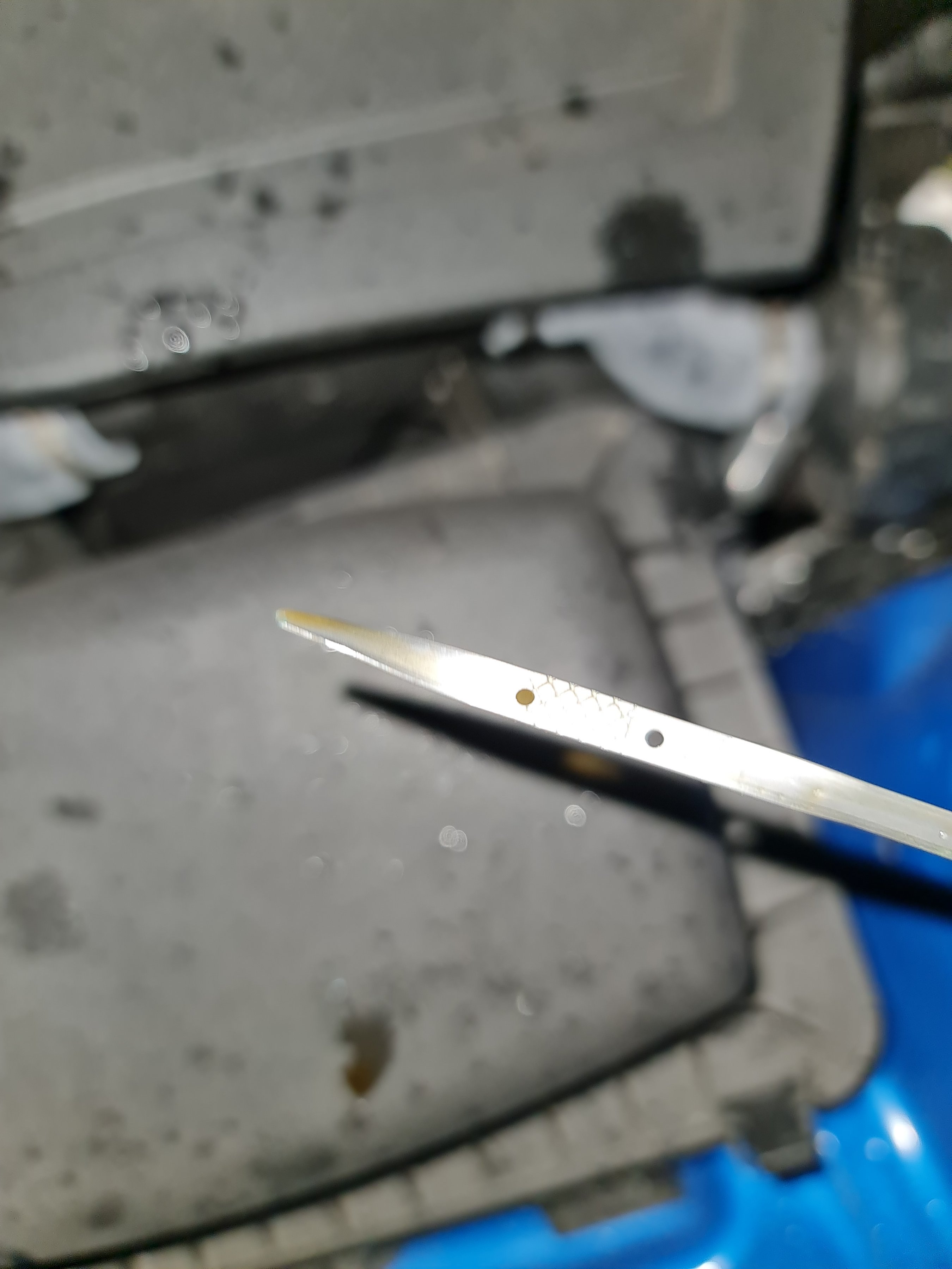

Seht ihr den Ölstand auch auf etwa der Hälfte?
Ist etwas irritierend weil rechts von der Bohrung auch viel Öl haftet.

Ja, wenn man die Löcher ignoriert und die geriffelte Fläche als Anhaltspunkt nimmt, ist das Öl präzise in der Mitte der geriffelten Fläche.
2.5 Kästchen sind mit einem Ölfilm bedeckt und 2.5 Kästchen sind frei. Das wäre meine Interpretation.

Wie du schon selber erkannt hast, es geht darum eine durchgehende Linie zu erkennen, dass ist der Ölstand.
Ob da ein paar Tropfen darüber sind ist egal.
Je öfter du bei einer Messung den Peilstab raus ziehst und wieder rein steckst, je mehr Öl kommt in das Führungsrohr und um so schwieriger wird das Ablesen.
Deswegen schaue ich, wenn ich beim kalten Motor den Ölstand messe, auch schon beim ersten Mal rausziehen, also ohne Abputzen nach dem Ölstand.
Der bestätigt sich dann mit der Messung mit vorher abputzen.

Hallo Basco, ja, würde da auch Ölstand wie bei den Antworten davor sehen. Also in der Mitte des geriffelten Bereichs.
Ich glaube der Sinn dieses verdrehten Stabes ist genau, dass der eigentliche Messbereich nicht an die Rohrwand kommt. Bedingt aber auch, dass ab der Stelle wo der Stab verdreht ist, dort dann wieder Öl ist.

Ich gebe hier auch mal mein Senf ab. Für Leute die schwierigkeiten haben das Öl richtig zu messen. Vorgehensweise:
1. Ölmesstab blitzeblank sauber machen, sodass auch zwischen den geriffelten Fläche kein Öl zu sehen ist (siehe Foto)
2. Ölmesstand UNBEDINGT mit der geriffelten!!!! Seite richtung Motorblock langsam einführen. wenn man diesen andersrum einführt, schmiert es bis zum Himmel und ist unlesbar!
3. Wenn man dann den Peilstab wieder rausnimmt, sieht man ganz schön und exakt den Ölstand. (siehe Foto)
PS: hatte selbst oft probleme, bis ich 1h lang expermentiert habe...BildBild

Wohin sind wir "Autofahrer" gekommen, dass es einen 5-seitigen Thread mit 97 Beiträgen braucht zum Thema ÖLSTAND ablesen ?
an sich unnötig, richtig.
in der Tat ist aber die Vorgehensweise von
@Jindujun66 die einzig richtige bzw. erfolgversprechende.
Der Ölmessstab ist tatsächlich schlecht designed.
