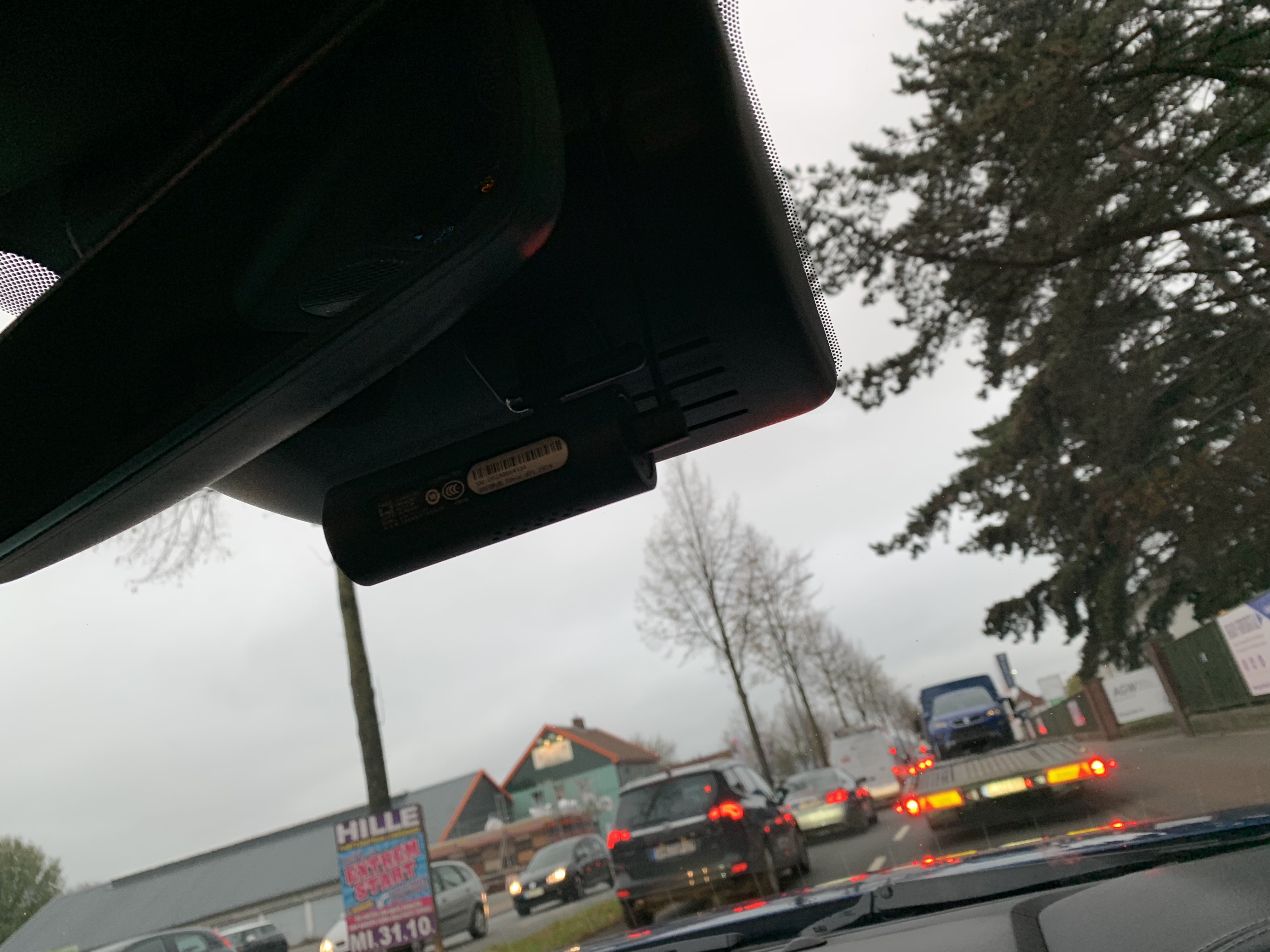

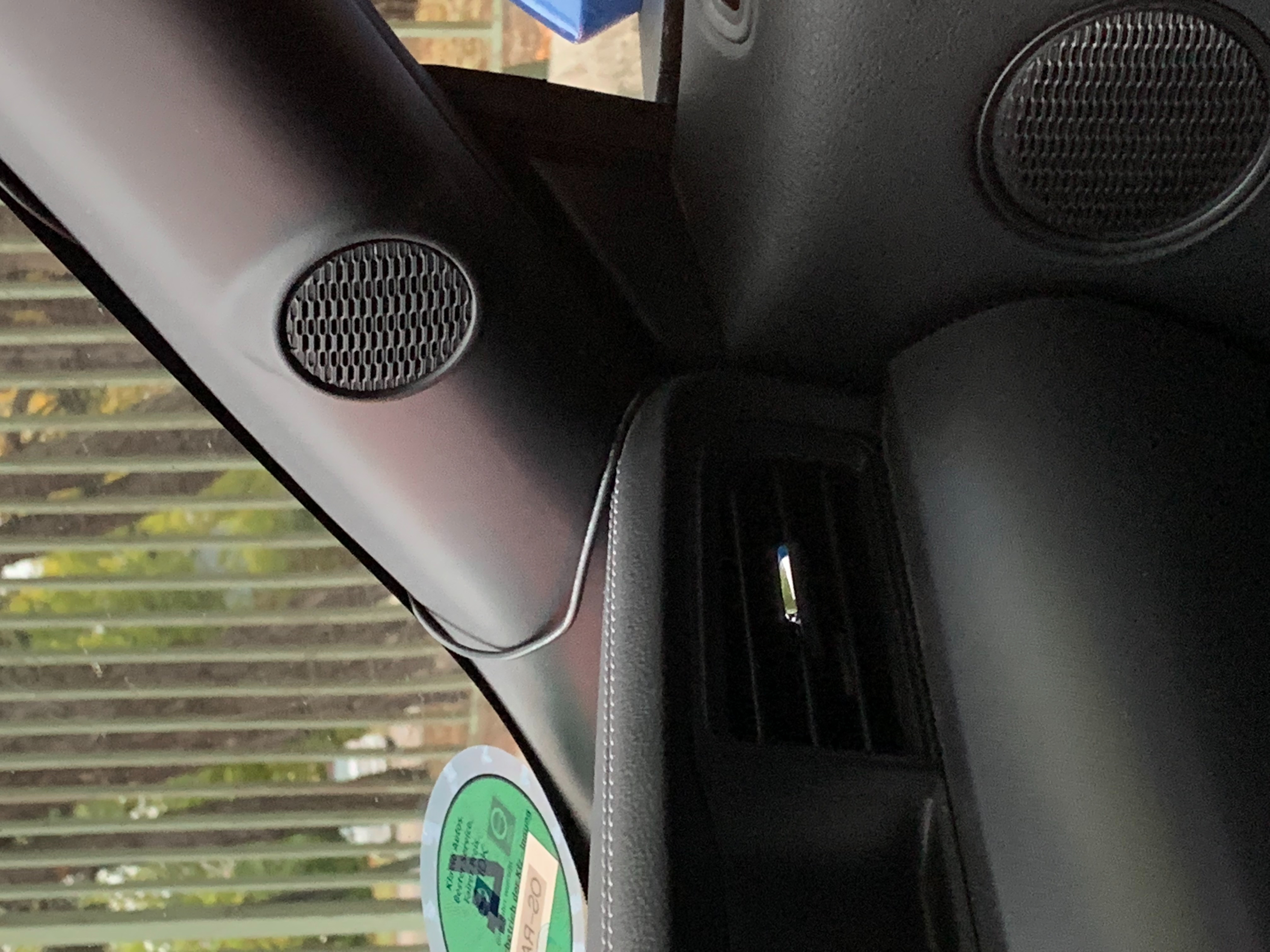

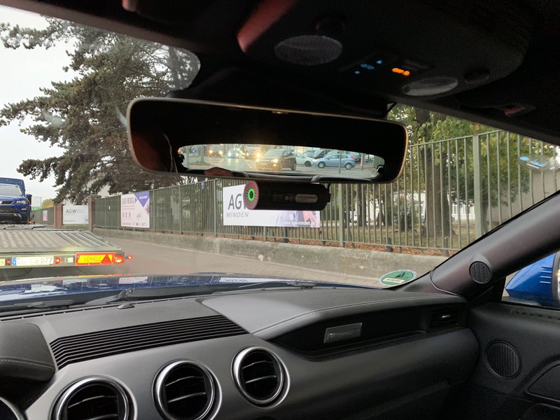

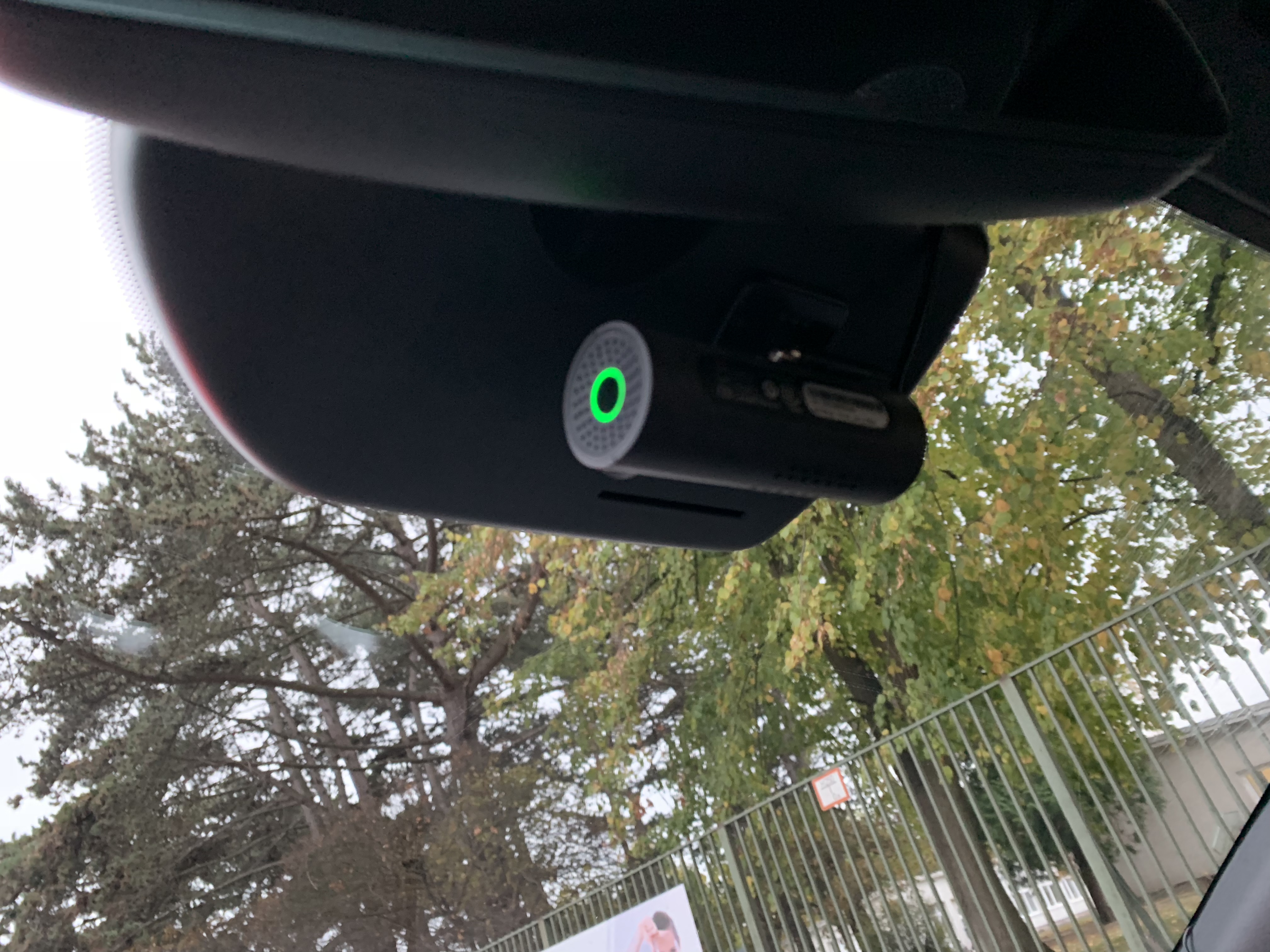

Re: Dashcam im FL
Beitrag von atx » 3. Nov 2018, 23:21
Ich hatte noch Fotos versprochen.. sorry, voll drüber weggekommen.
Also, hier meine Xiaomi 70mai im FL, Kostenpunkt ca 30€ plus SD Karte. Kabel geht oben an der Scheibe lang, dann A Säule runter (beim Übergang zur Tür ein Stück sichtbar, dann hinter dem Handschuhfach lang und an der Mittelkonsole lang bis in die Kiste mit dem Zigarettenanzünder, dort gibts Strom. Läuft nach dem Ausschalten des Wagens auch noch eine Stunde nach.
Per Smartphone kann man dann das WiFi Netz der Kamera anwählen und in der App direkt die Videos runterladen bzw auf dem Handy speichern. Ich hänge gleich mal 2 Beispiele an (eins bei Nacht und eins tagsüber) -> Kriege ich hier im editor leider nicht hin, der nimmt nur Bilder. Kann ich dann aber gern per Whatsapp schicken, bei Interesse PN. Die Videoqualität ist vor allem im Dunkeln nicht der Knaller, aber dafür ist der Preis eben auch gut. Mir reicht das so erstmal...
