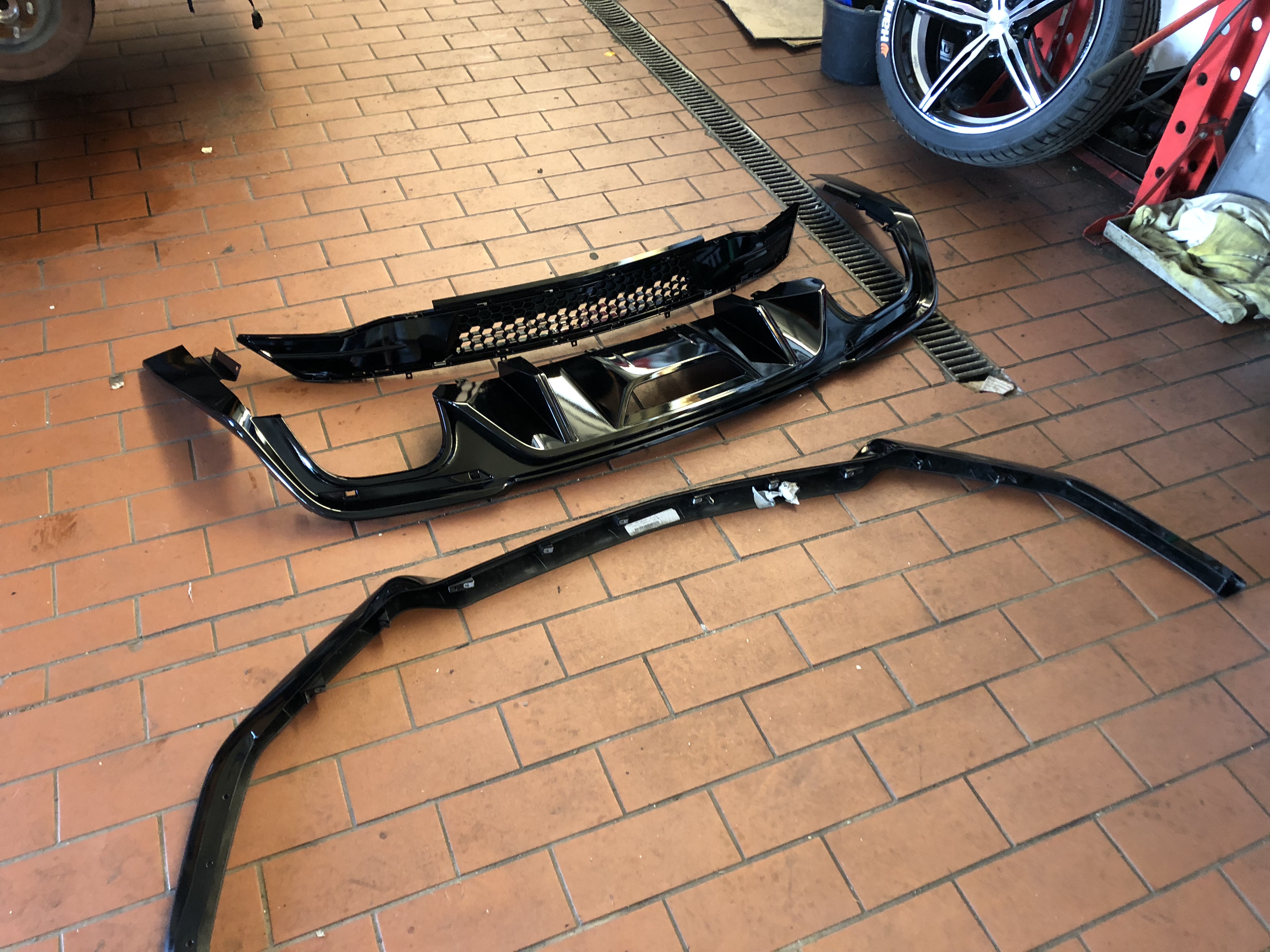

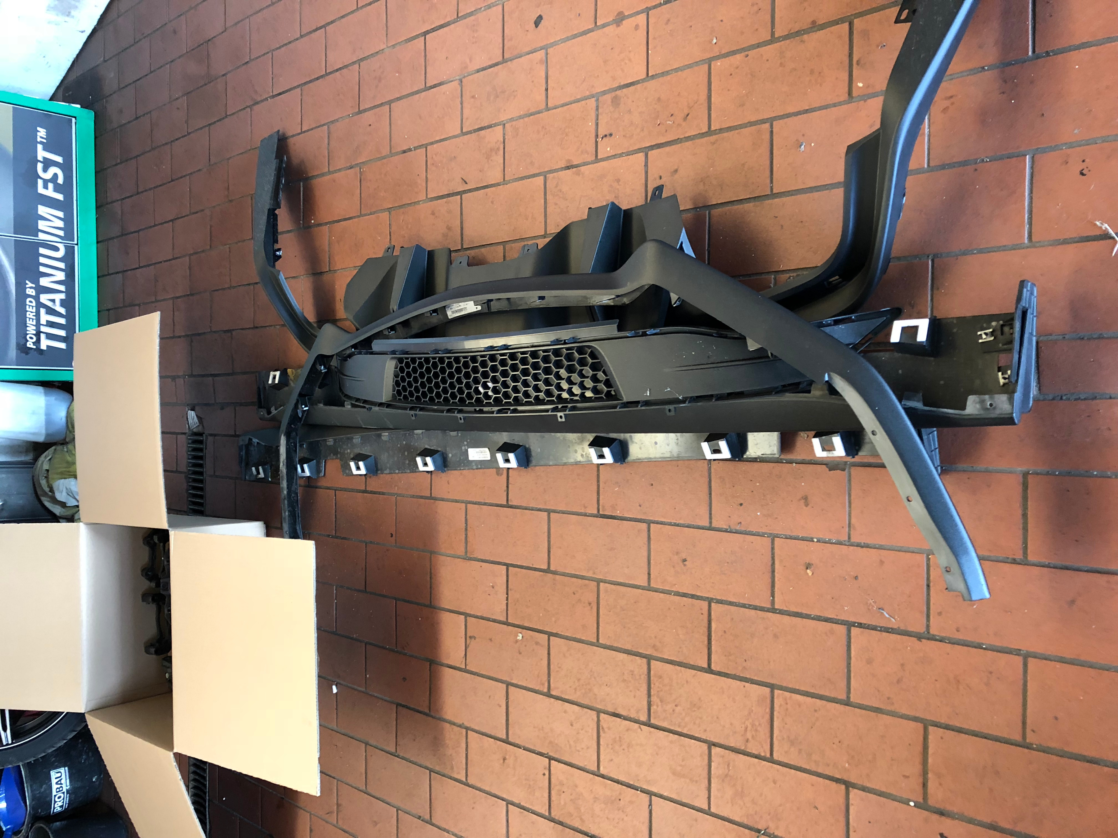

Bei meinem PFL in race-red (wie bei Dir) habe ich die Teile rundum auch lackieren lassen.
Die Teile müssen abgebaut werden und dann muss der Lackieren wissen was er tut!
Oberflächen abschleifen, füllern, grundieren, schleifen, lackieren .... .
Ich habe übrigens den Frontspoiler und die Seitensplitter mit XPEL Steinschlag folieren lassen und kann das nur empfehlen.
Tom
Nachtrag: Die Teile kann man nicht folieren, die Folie hält nicht. Beim FL solltest Du auch den unteren Grill lackieren lassen und da geht Folie auf keinen Fall.
Bei der Demontage beschädigte Clips sollten ersetzt werden, das macht auch nicht jeder. Zumindest für die Demontage/Montage solltest Du hier gut aufgehoben sein http://www.greymarkets.net. Ist bei Dir um die Ecke und fragen kostet nichts ....
Tom

Hallo Tom,
vielen Dank für deine Info, sieht super aus, genau so habe ich mir das auch vorgestellt.
Die Werkstatt ist bei mir wirklich um die Ecke, 10 min. weg, da fahre ich mal hin.

Kann es bestätigen das Fahrzeug gehört mir, habe es leider noch nicht live sehen können aber auf den Bildern sieht es super aus finde ich.GC-33 hat geschrieben:Hallo Michael,
...nach der Lieferung meines Mustangs habe ich ihn gleich zu meinem "Schrauber" gebracht
...alle Teile wurden demontiert - zum Einen für den richtigen UBS und die HRV, sowie Vorbereitung der Kunststoffteile
...diese Lackierungen hatte ich schon bei meinen beiden S197 Mustangs (2005, 2011) gemacht bzw. machen lassen
...hier der Bericht vom 2016er https://mustang6.de/viewtopic.php?f=16& ... r&start=40
...ich glaube, dass ich wohl einer der Ersten war, der alle Kunststoffteile lackiert hatte, wenn nicht gar der Erste![]()
...in der Zwischenzeit hat mein "Schrauber und Freund Harry" schon einige Mustangs verschönert
...die Auftraggeber sind über das gesamte Bundesgebiet verstreut und sollen sehr zu frieden sein
...zurzeit steht ein fertiger 2018er Mustang GT mit Saisonkennzeichen in der Ausstellung bei ihm - die Kunststoffteile ebenfalls lackiert
