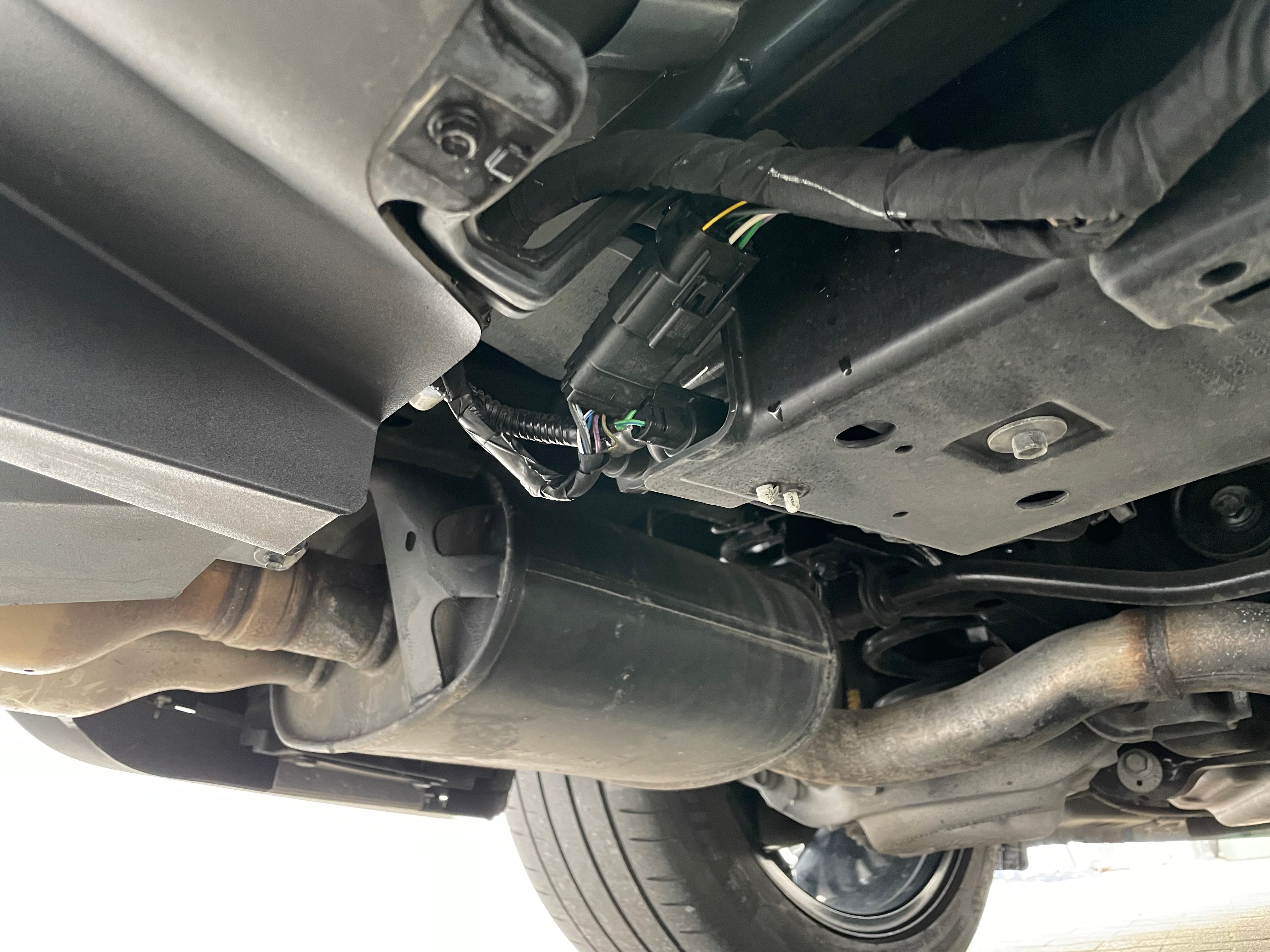

hallo,
kurze frage, muss das so? sieht aus als wäre der clip irgendwo rausgerutscht:

Servus,
schaut mir nicht gerade sauber verlegt aus.
Schaut auch irgendwie aus, als wenn da was modifiziert wurde......
Ist das die Leitung zur Nebelschlußleuchte/Rückfahrscheinwerfer??
Am besten mittels Kabelbinder irgendwie nach oben in den geschützten Bereich legen. So wie's aussieht kann Dir ein rumliegender Ast o.ä. leicht das Kabel oder andere Bauteile beschädigen, wenn das Kabel dran hängen bleibt....

So in etwas sollte es da aussehen (falscher Winkel.... und dreckig, ich weiß

alubundy hat geschrieben: ↑24. Feb 2023, 15:23Servus,
schaut mir nicht gerade sauber verlegt aus.Schaut auch irgendwie aus, als wenn da was modifiziert wurde......
Am besten mittels Kabelbinder irgendwie nach oben in den geschützten Bereich legen. So wie's aussieht kann Dir ein rumliegender Ast o.ä. leicht das Kabel oder andere Bauteile beschädigen, wenn das Kabel dran hängen bleibt....![]()
AL![]()
wo die leitung genau hingeht weiss ich nicht, habe leider nicht so viel ahnung von der technik. kann das mit den sidemarkern zusammen hängen? die wurden vom vorbesitzer gegen weisse getauscht

Beleuchtete Sidemarker? Ist das ein US Modell? Beleuchtete Sidemarker sind beim EU Modell meines Wissens nach nicht zulässig und somit natürlich nicht Serie.......t0bse hat geschrieben: ↑24. Feb 2023, 15:43alubundy hat geschrieben: ↑24. Feb 2023, 15:23Servus,
AL![]()

nein nur der reflektor. aber ich habe gerade gesehen dass man den viel einfacher tauschen kann. vielleicht weiss von den anderen mitgliedern noch jemand, wohin das kabel führt.
im kofferraum unter der hinteren plastikblende (beim ersatzrad) war auch ein kabel aus den clips, vielleicht hängt das damit zusammen?
ich habe die leitung mal nachverfolgt, scheint so als würde sie irgendwo vom klappenauspuff kommen und am anderen ende geht sie in den kofferraum??

Dann kennst du ja jetzt den Verwendungszweck, ist wohl für die Klappen. Wenn du aufmerksam die tollen Bilder von Bodo betrachtet hättest, die er extra für DICH aufgenommen hat, siehst du doch einwandfrei das bei dir eine Plastikschelle fehlt.t0bse hat geschrieben: ↑24. Feb 2023, 15:51nein nur der reflektor. aber ich habe gerade gesehen dass man den viel einfacher tauschen kann. vielleicht weiss von den anderen mitgliedern noch jemand, wohin das kabel führt.

2019er hat ein Ersatzradt0bse hat geschrieben: ↑24. Feb 2023, 15:51nein nur der reflektor. aber ich habe gerade gesehen dass man den viel einfacher tauschen kann. vielleicht weiss von den anderen mitgliedern noch jemand, wohin das kabel führt.

Da war ich auch erst dran........Klappensteuerungsgedöns

Der rechte Stellmotor war defekt, deshalb überprüfte ich all diese Kabel und Stecker, daher eben kein ITV, für teures Geld wurde das komplette Endteil getauscht.

@mamba 2.3
Er meint die Reserveradmulde.
Beim EU-Modell gibt es kein Reserverad von Ford ab Werk, weil die nur 18" haben, was vorne nicht über die Bremse passt.
Gibt aber was passendes im Zubehör, siehe entsprechende Threads hier im Forum (habe ich an Bord).

danke euch, ich bin am montag nochmal beim händler, der kann prüfen was bereits auf garantie behoben wurde. da ich die ford garantie habe, gehe ich mal davon aus dass der vorbesitzer da nichts selbst gemacht hat.
