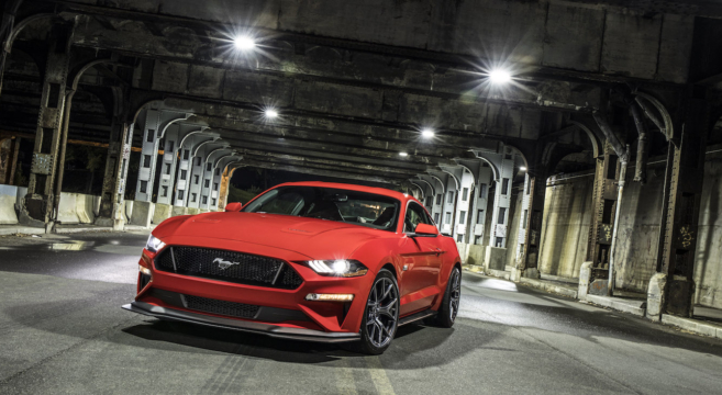

In dem Videoabschnitt spricht er über das optionale Performance Pack 2, das beinhaltet nämlich einen großen Splitter vorne, einen anderen Heckspoiler und eine andere Felgen/Reifen Kombination.
Der normale PP-Spoiler hat wie schon hier geschrieben keinen Einfluss auf die Aerodynamik.

Richtig, die Aussagen sind bezogen auf das PP2, das in den USA ab ca März startet:
Jedoch sollte man auch erst mal schauen wie sich das Facelift mit Magnetic Ride und der neuen Front gegenüber dem PreFL verhält, der Wagen wird sicherlich sich anders fahren. Die größten Probleme waren ja eher Dinge wie Body Roll und Wheel Hopping, statt zu wenig Downforce auf der Hinterachse.
QuelleExtensive time in the wind tunnel with former NASA aerodynamics specialists brings a new, aggressive splitter. Starting with the coffee table of a splitter from the old, beloved Boss 302 Laguna Seca, the team developed a new one that will provide approximately 24 pounds of downforce at 80 mph, which should help keep the nose planted through higher speed corners. Likewise, a reworked spoiler will help balance the increase in front downforce, giving the package a total of roughly 60 pounds of downforce at 80 mph.
