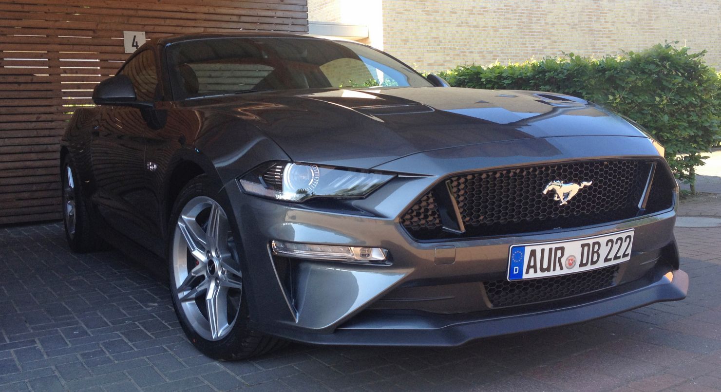

Habe meinen Mustang heute angemeldet und mir im Vorfeld via Ebay eine Klettbefestigung für das Kennzeichen - alternativ zur Ford-Brikett-Lösung - vorne (als auch hinten) bestellt.
Ich fahre exakt diese Kennzeichen-"Halterungen" auch an meinem Porsche.
Vorteile :
- sie stehen nicht 5 Zentimeter von der Formlinie ab
- sie werden nicht mittels Bohrungen in der Kunststoffschürze front- und heckseitig fixiert
- sind jederzeitig entfernbar, halten trotzdem "bombenfest"
- sie haben definitiv den Charme von Klebekennzeichen (wer sie noch kennt ...)
Bild anbei, habe das Kennzeichen unterhalb der Lufteinlaßlinie angeklebt, so dass es optisch harmoniert.

Sieht gut aus!!
Welche Klettstreifen sind das genau?
Ich hab viel negatives zur Haltbarkeit bei Sonneneinstrahlung bzw. Hitze gehört. Deine Erfahrungen scheinen ja aber gegenteilig zu sein.

Danke schön für diese Einschätzung.
Genauso sehe ich es auch.
Diese Klettkennzeichen werden via Ebay mit der Bezeichnung "2 Kennzeichenhalter Kennzeichen Klett Rahmenlos Nummernschildhalter unsichtbar " angeboten und verkauft.
Ich bin mit dem Verkäufer weder verwandt noch verschwägert oder in irgendeiner Weise geschäftlich verbunden.
Die Kennzeichen sehen mit diesem Klettverschluß auf dem Mustang einfach nur "leider geil" aus ...

Nichts gegen deine Erfahrung mit dem Klett, hatte ich auch drauf 3-4 monate dann flog das Kennzeichen an der Front bei 240km/h ins nimmerland...
Pro:
- sieht definitiv schick aus und hält ne weile
Contra:
- nach genug witterung fliegen sie davon
Deshalb kaufe ich mir für jedes meiner Autos klebestreifen vorne und hinten...
Die sind von Tesa 5m kosten glaub ich 7-8 euronen (Wasserfest) gibts in jeden Bauhaus und die halten definitiv jede Witterung aus, hatte ich 2 Jahre auf meinem Bayrischen drauf und der hat auch 290 kmh gesehen und die dinger waren immernoch bombenfest dran...
Einziges manko beim abmachen der Kennzeichen braucht ihr Zahnseide + Wasch Benzin/Kleberentferner und ca 10 minuten Zeit.

Falls vorne doch schon 2 Löcher sein sollten.
Ich hab einfach das " nackte" Schild genommen, hinten mit diesen Filzstücken, welche es für die Stuhlbeine gibt, an den Stellen die später den Lack berühren beklebt, fertig.
Zusatz:
Das Schild vorher genau in der Mitte über eine stabile Kante
( Tichplatte etc. 2cm biegen ^) und die Löcher
( natürlich vom Abstand her den bereits vorhandenen Löchern angepasst)
aber an der Breitseite des Schildes nicht mittig, sondern oben,
knapp unter der schwarzen Umrandung, vorbohren.
Optisch wie beim Bild von ROADRUNER.
MIT Alu oder Edelstahlschrauben befestigen,
einfach, schaut genauso gut aus UND hält 150%in z.B. auch in einer Waschanlage.
War eine laaaange Erkärung aber ich hoffe ohne Unklarheiten.
P.S. kann hinten auch so befestigt werden da ( meines Wissens IMMER Löcher vorhanden sind.
