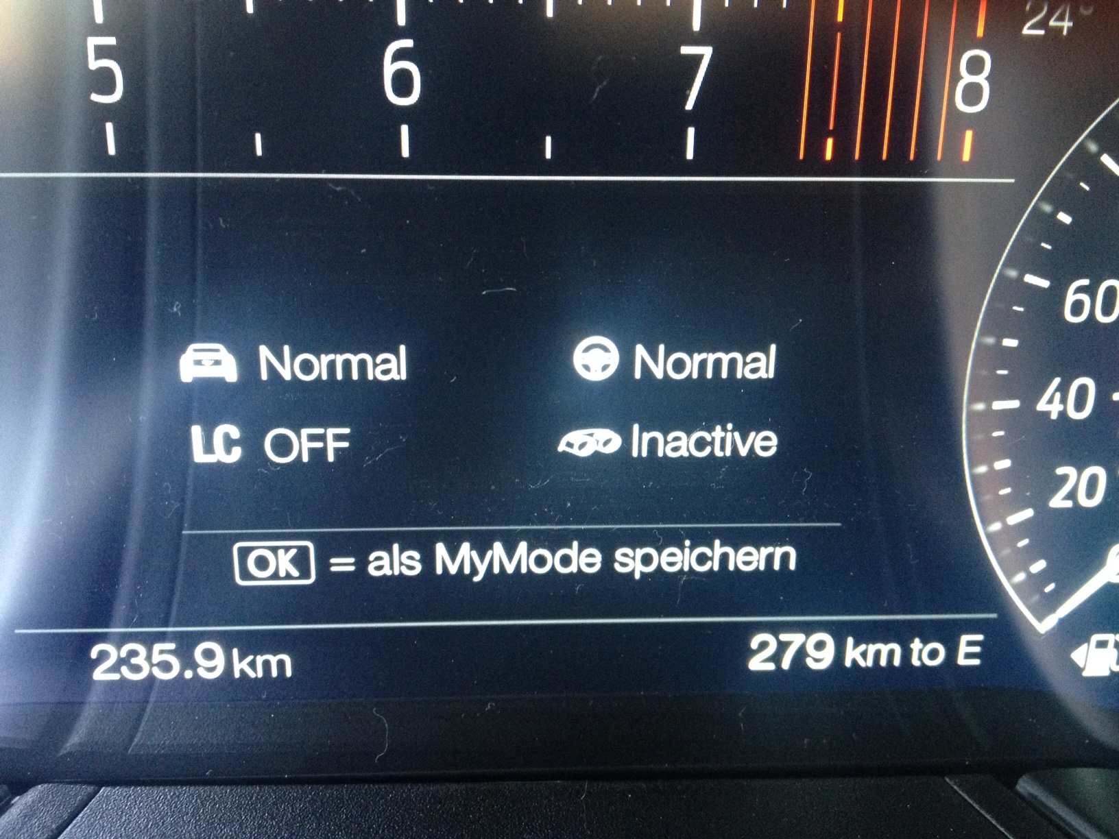

Die Meldung "Auswahlmodus Auspuff nicht verfügbar" kommt nach ca. zwei Minuten Fahrdauer.
Die Sportabgasanlage geht dann in den Modus "inactive", lässt sich nicht mehr einstellen und der V8 idelt leise vor sich hin.
Reset durch Abklemmen der Batterie bereits durchgeführt, keine Besserung.
Hat jemand eine Idee ?

Was heißt denn LC: OFF? LaunchControl?
Ich würde auch zum Händler fahren entweder hat die Klappe ein mechanisches Problem oder die Software im Klappensteuergerät hat einen Fehler festgestellt...

Genau das. Beim Modus Drag ist sie glaub ich ein und wird auch angezeigt.buzzn hat geschrieben:Was heißt denn LC: OFF? LaunchControl?
