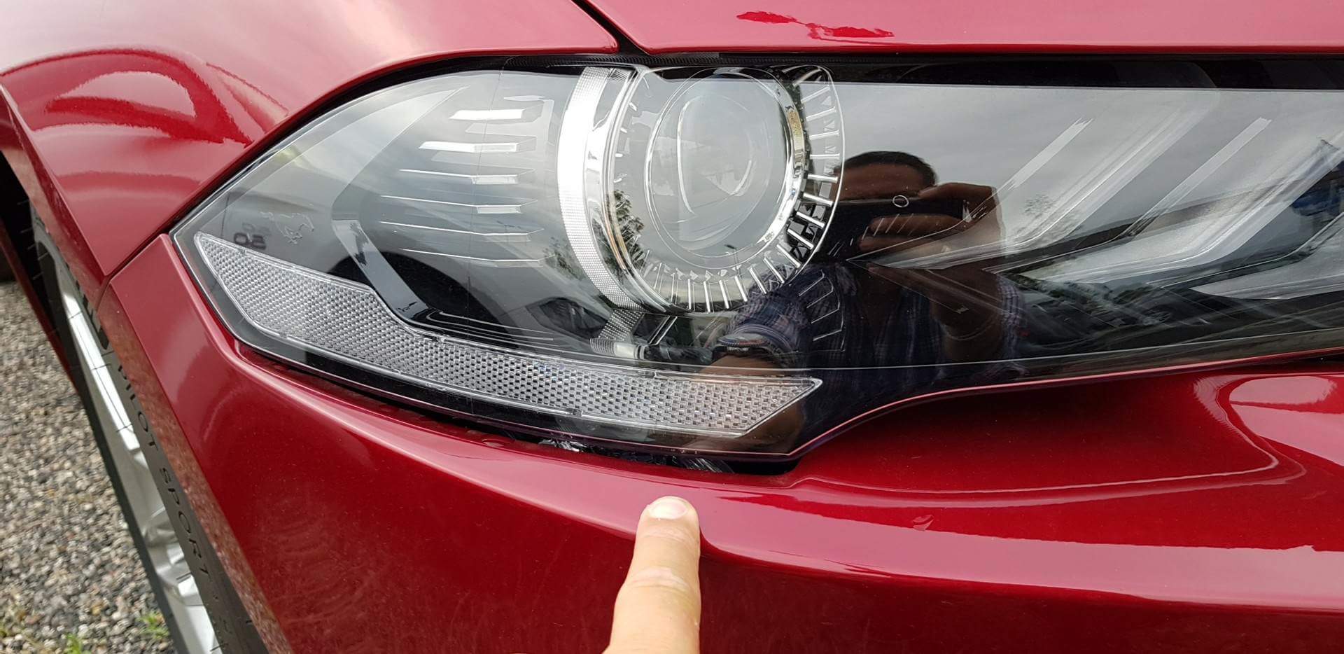

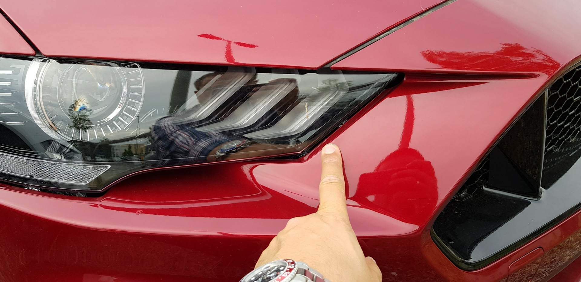

Ich rate auch jeden seinen Stang gründlich optisch zu prüfen. Meine Liste aktuell:
1.Schachtleiste Beifahrertür steht hoch.
2.Scheinwerfer Beifahrerseite mit massiven Spaltmaßen zwischen Stoßfänger unterhalb und Kante zum Mittelsteg des Grills, also am Tagfahrlicht.

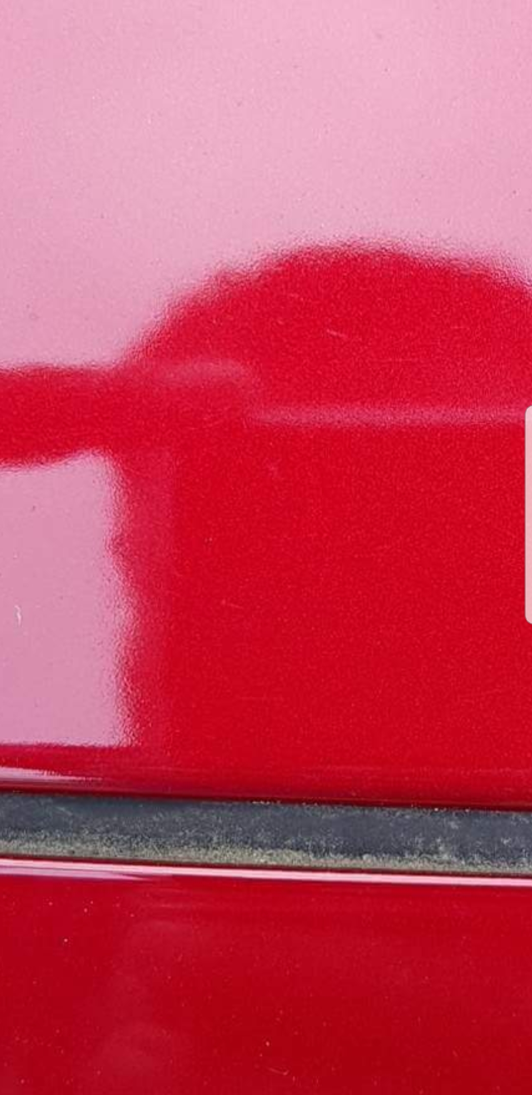

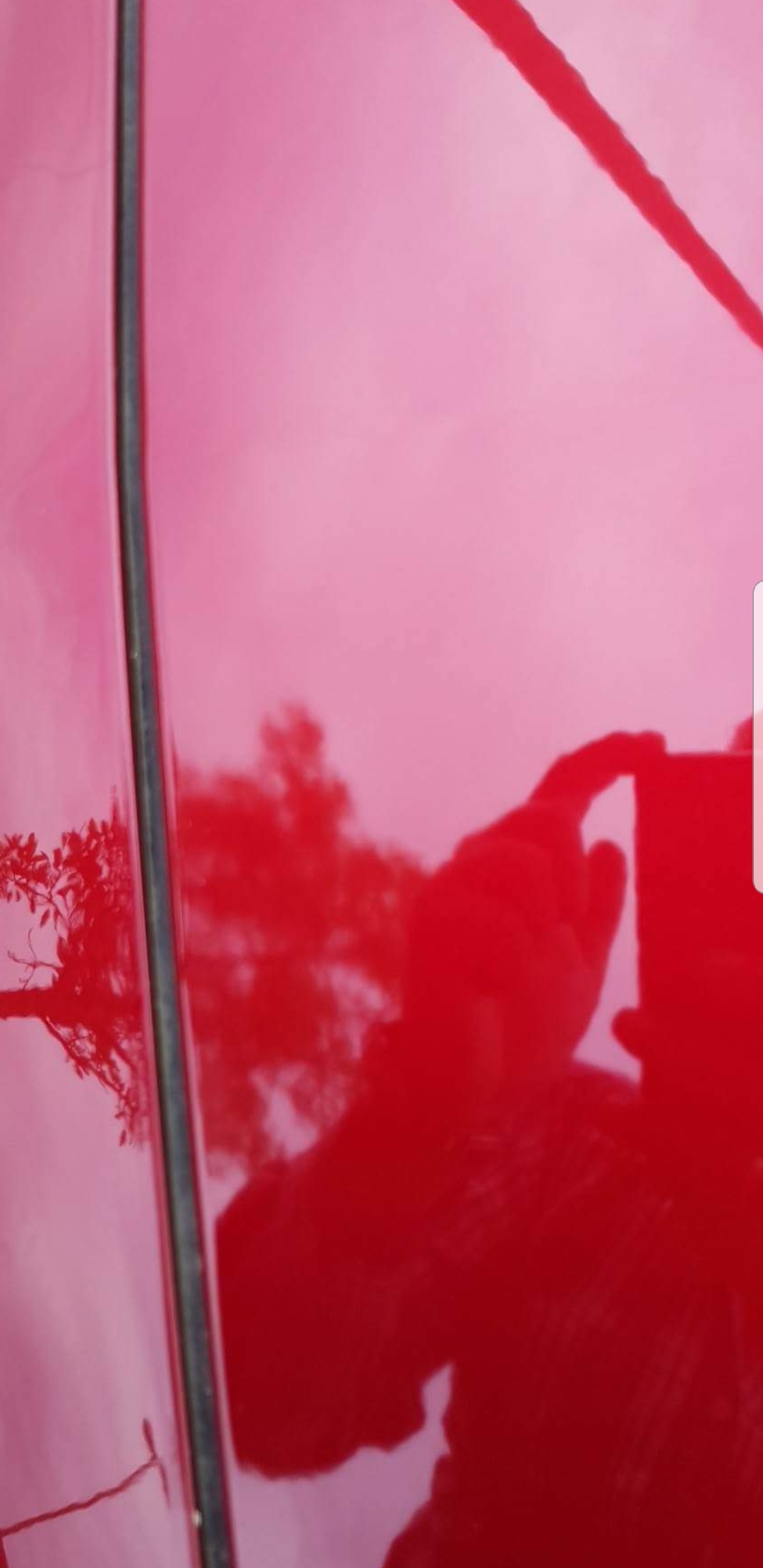

3. Motorhaube ab Kante zum Stoßfänger ca.15cm zum Lufteinlass der Haube sehr schlecht lackiert, wirkt matt bzw. Als wäre es mit der Dose lackiert bzw. kein Klarlack drauf.
So werde ich es jedenfalls nicht hinnehmen, Ami hin oder her.
Siehe Bild, im Zoom sehr gut zu sehen die raue Lackschickt und wie man in den Stoßfänger blicken kann zwischen dem Scheinwerfer.
Das dritte Bild, links der Baum, man sieht einzelne Blätter. Rechts is die Haube nur Matsch. Wirkt alles live noch viel brutaler.

Wow! Sowas habe ich bislang noch an keinem 2018er gesehen... und das waren wirklich schon verdammt viele!
Es gibt kleine Probleme, die auffallend häufig zu sehen sind, bzgl. Spaltmaß am Kofferraumdeckel und Heckblende, aber das was du da erwischt hast, schlägt dem Faß den Boden aus, sowohl der Lackfehler, als auch die Paßgenauigkeit des Stoßfängers. Sorry to say, aber das Pony sieht ja aus wie ein Unfallwagen aus dem Baltikum.
Beim Stoßfänger bin ich vorsichtig optimistisch, daß er nur nicht richtig eingehängt ist, das könnte dann schnell behoben sein, aber bei der Lackierung???
Laß' dir jedenfalls nicht einreden, daß das für den Ami normal ist, DAS nicht!!
Viel Glück!
