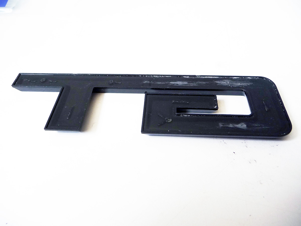

So mache ich das gerade auch. Performance Blende mit schwarzem GT Schriftzug. Blöderweise ist das GT Logo hinten hohl und lässt sich nicht vernünftig kleben. Ausser man bohr die Löcher, was ich nicht machen werde. Daher fülle ich das jetzt am Wochenende von der Rückseite mit Epoxidharz auf und klebe es dann auf die Blende mit doppelseitigem Klebeband.B__C hat geschrieben:Hab ich noch nicht gesehen.

Ich habe es schon geklebt....durch die Wölbung steht immer das T an der Seite ab.....Grummel.....Die Embleme beim OEM sind hinten ja verschweisst. Und die OEM kostet im Schnitt zwischen 450-680 $. Die haben se nich alle. Weiss einer wo man die Metallclips her bekommt?

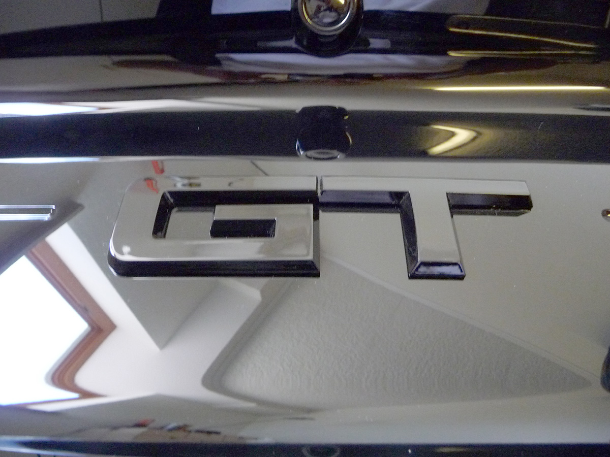

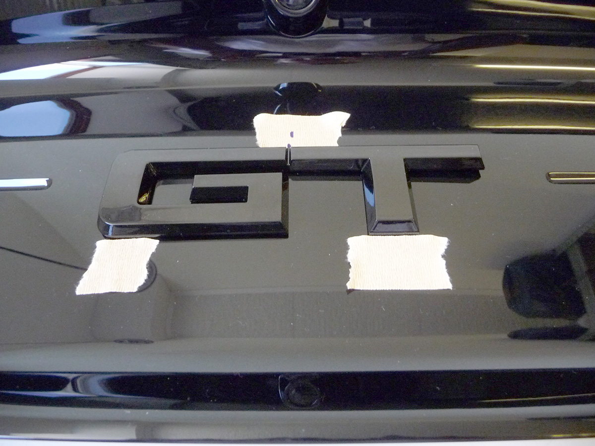

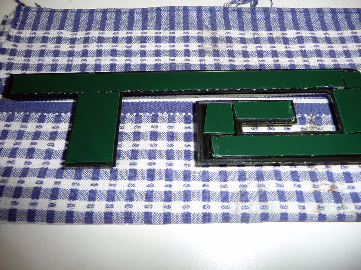

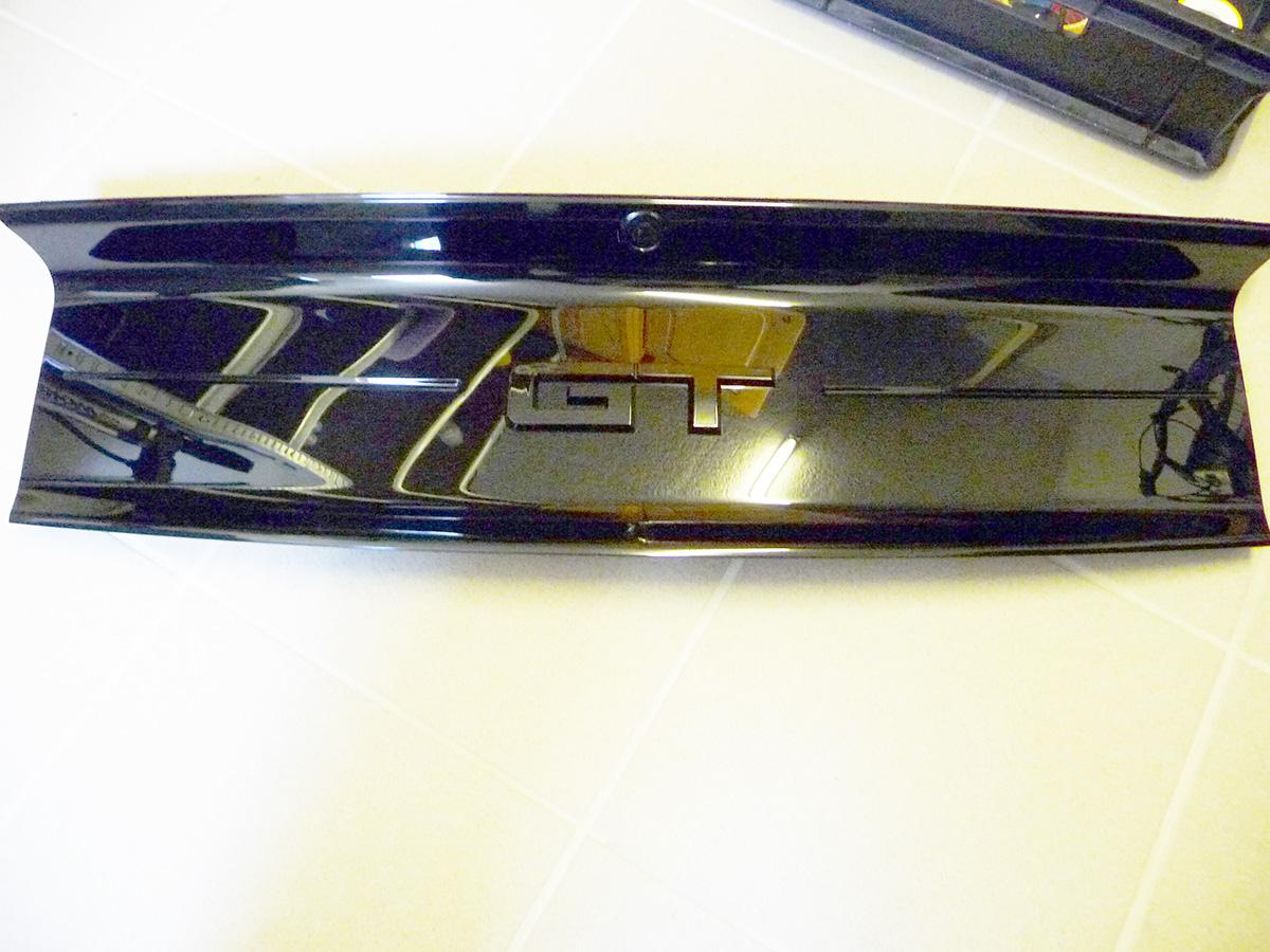

So ich habe meine jetzt fertiggestellt mit einer Facelist Performance Blende und geklebtem schwarzen GT Schriftzug:
Wen es interessiert und paar hundert Dollar sparen will besorgt sich das Expoxidharz:
Der kostet ein paar Euro und lässt sich wie Sirup in die hohle Rückseite giessen:
Ich habe den Harz bis zur ersten Kante einlaufen lassen (vorher die Stege und die drei Stifte mit einem kleinen Seitenschneider entfernt. Nun habe ich eine große Fläche für das doppelseitige Klebeband um es fest anzukleben:
Jetzt noch alles säubern mit Isopropanol und die Klebestelle festlegen:
Das Emblem steht jetzt nirgends ab und hält super:
Jetzt muss nur noch der Mustang mal kommen...

Sieht auf jeden Fall sehr sauber aus. Ich denk auch mal über diesen Weg nach auch wenn ich die Original-Version bevorzugt hätte.

Danke für die ausführliche mit Bildern unterlegte Anleitung .
Ich würde zwar auch das fertige Panel bevorzugen,
aber wenn das nicht funktioniert haben wir ja deine Anleitung
