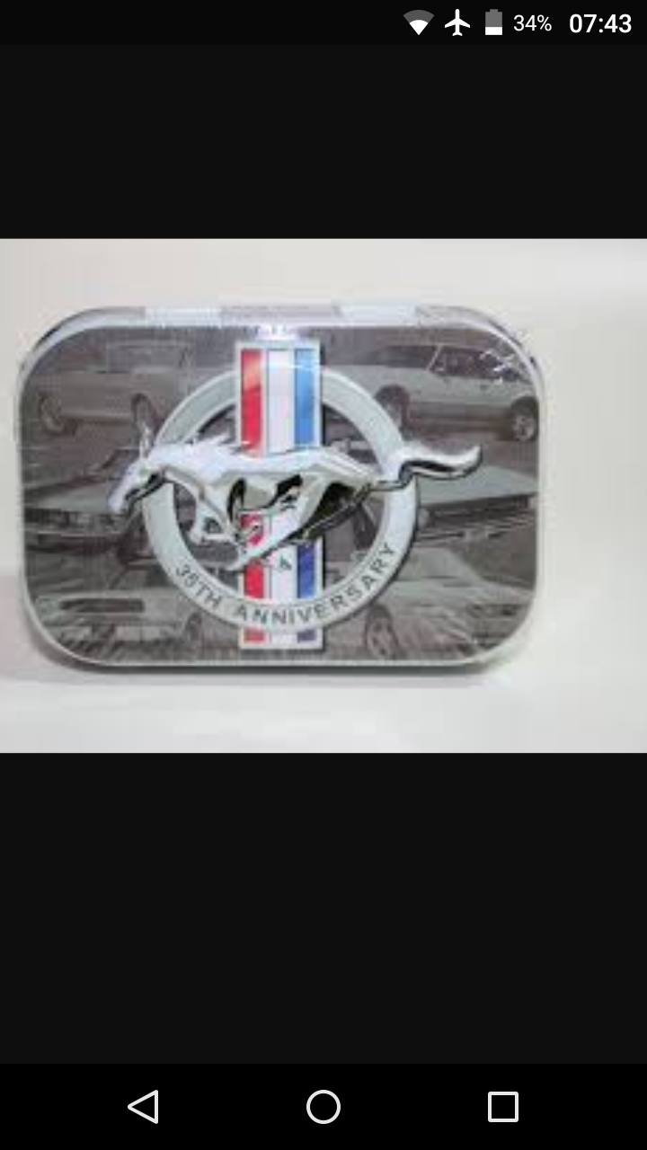

mamba 2.3
Beiträge: 2448
Wohnort: EUROLAND
Echtname: FK
Hat sich bedankt: 335 Mal
Danksagung erhalten: 179 Mal
Re: Keyless Hack
Beitrag von mamba 2.3 » 27. Jun 2017, 07:48
Einfach eine schöne gut schließende
( am besten ohne Scharnier ) Blechdose Schlüssel rein Deckel zu, testen = OK!? fertig.
Eine Zierde für jeden Hausflur. :bussi:
Und nicht vergessen den 2. Schlüssel auch zu sichern,
Ich hab diesen einfach mit Alufolie umwickelt gelagert.
Passende Dosen gibts genug.

Cayuse
Beiträge: 4801
Postleitzahl: 71032
Hat sich bedankt: 427 Mal
Danksagung erhalten: 899 Mal
Re: Keyless Hack
Beitrag von Cayuse » 27. Jun 2017, 09:04
mamba 2.3 hat geschrieben:Einfach eine schöne gut schließende
Funktioniert bei mir mit dem Mustang-Schlüssel leider nicht. Habe die Blechdose auch noch zusätzlich mit Alufolie ausgekleidet, aber das Pony entriegelt trotzdem. Bei meinem Mazda 6 hingegen funktioniert die Dose einwandfrei.
