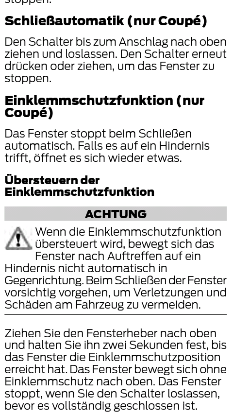

Als Nichttechniker würde ich trotzdem behaupten das es nicht möglich ist, die Fensterscheiben per FB zu schließen.Alex200780 hat geschrieben:Gibt es hier schon neue Infos bzgl der Codierungen etc.???
Ich bin mir sicher, das diese Funktion nur möglich ist, wenn die Fensterscheiben per Quickdown geschlossen werden können. Dann ist nämlich auch der Einklemmschutz zwingend notwendig. Da beides nicht vorhanden ist, wird es wohl nicht nur eine reine Programmiersache sein.
Ich lass mich natürlich gern eines Besseren belehren.

1.) Müsste es für das Schließen nicht eigentlich "QuickUP" heißen?
2.) Mit einem kurzen Druck hoch und/oder runter funktioniert bei mir im Fahrzeug, wenn es das ist, was du meinst.
3.) Sieht schlecht aus, der Mustang hat keine Türsteuergeräte, alle Fords, die diese Funktion (heißt bei denen "Global Close") haben und ich gesehen habe, hatten aber welche.
