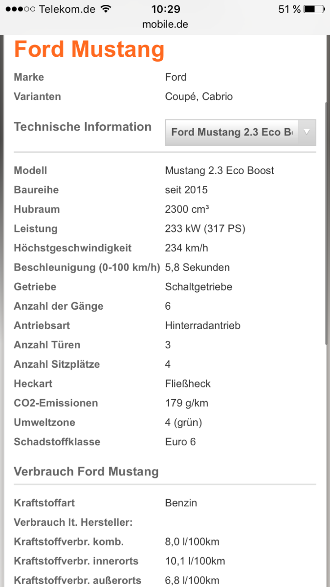

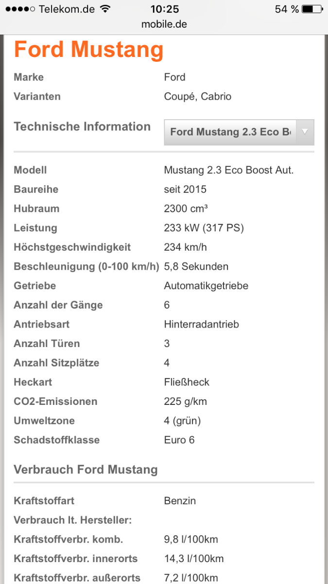

Hab das aus einer Datentabelle von mobile.de, wo innerorts angeblich 4l mehr verbraucht werden soll beim automatik:
Und der angebliche Grund soll der sein:
Automatikgetriebe haben keine Kupplung, sondern einen hydraulischen Drehmomentwandler, der die Entkopplung von Motor und Getriebe übernimmt. Dabei wird die Bewegung der Kurbelwelle über eine Ölturbine ins Getriebe übertragen. Dieser Wandler stellt aber keine starre Verbindung wie eine geschlossene Kupplung dar, sondern er hat immer etwas Schlupf. Dadurch geht Leistung verloren. Moderne Automatikgetriebe besitzen aber eine Wandlerüberbrückungskupplung, die - zumindest in den höheren Gängen - den Wandler überbrückt und so eine starre Verbindung von Motor und Getriebe herstellt. Ein weiteres Problem war früher, daß Automatikgetriebe wesentlich weniger Gänge hatten und so schlechter an den Fahrzustand angepasst werden konnten, aber auch das ist heute mit 5-6 Gang Automatiken kein Problem mehr. Heute sind Automatikgetriebe damit oft sparsamer als Handschaltungen, da sie immer den idealen Gang wählen und nicht schaltfaul sind. Beim Anfahren gibts zwar noch immer die Verluste im Wandler, aber auch in der Kupplung wird da beim Anfahren einiges an Leistung "verbraten".

Der beschriebene Grund ist schon technisch richtig. Aber beim EB dürfte eher das Problem sein, dass aus Komfortgründen in der Stadt die Automatik relativ früh runterschaltet. Diese Downsizing-Motoren kann (und muss) man zum verbrauchsoptimierten Fahren sehr niedertourig fahren, aber das fühlt sich nicht so gut an. Insbesondere bei der Automatik die vermutlich kein Zweimassenschwungrad hat, im Gegensatz zum Handschalter.
Das hatte ich auch mal bei nem TDCI mit Automatik, wo man handgeschaltet knapp nen Liter im Stadtverkehr sparen konnte.
Was viele auch übersehen, dass man zur Verbrauchoptimierung beim Ecoboost im 2. Gang anfahren kann/soll (siehe Handbuch).
Alles Dinge, wo die Automatik nicht mitspielt.
