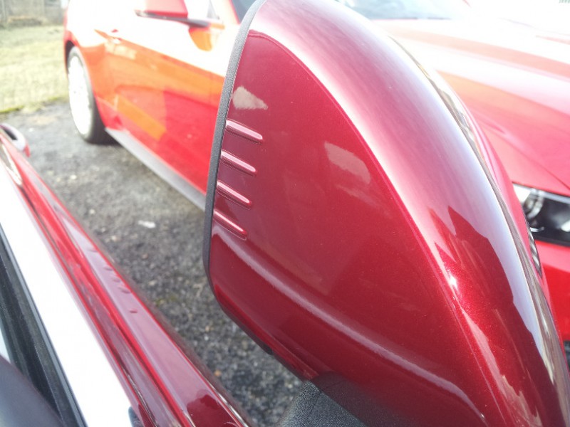

Wofür sind denn diese Riefen an den Kappen der Außenspiegel seitlich innen nahe Fenster.
Mein 8/2015 hat die nicht.

Diese"Riefen" dürften aerodynamische Ziele verfolgen.
In dem Fall wohl die Reduzierung von Windgeräuschen.
