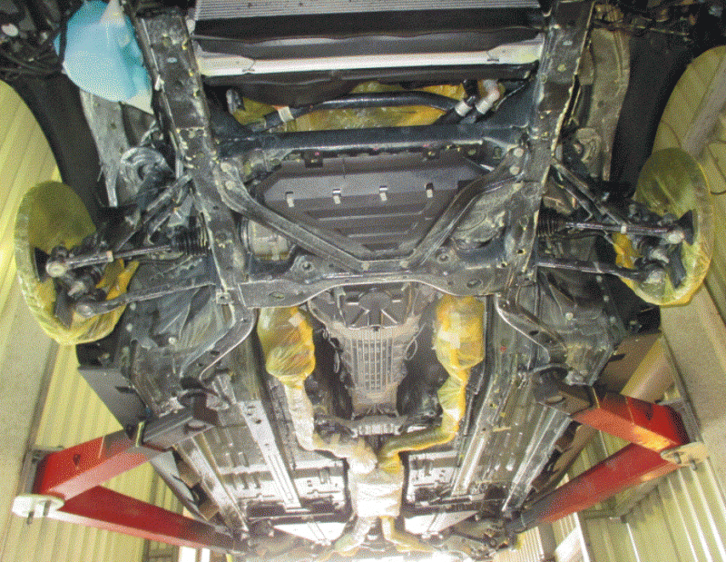

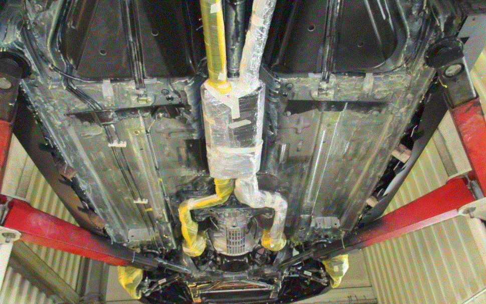

Das sieht aus als hätte da jemand sehr gründlich und gewissenhaft gearbeitet
. Willst du uns mitteilen, was das gekostet hat?

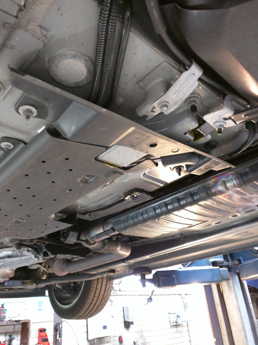

Heute ist ein deutsches Modell bei mir angekommen, habe mal angefangen es zu zerlegen. Ich bleib dabei...der Mustang wird langfristig im Ganzjahresbetrieb rosten...das Fahrzeug hat teilweise Hohlraumversiegelung drin..nicht perfekt und nicht überall...Längsträger hinten fehlt gänzlich....trotzdem soweit besser wie nix...viele deutsche Fahrzeuge haben nicht soviel drin...bzw. nichts mehr....der Unterboden hat aber keine Antidröhnmasse..nix..da ist unsinnig schwarze Farbe versprüht worden..das Getriebe hat ne Menge Spritzer abbekommen etc.....ansonsten nur graues Blech überall.....Steinschläge etc. haben da leichtes Spiel.....Blech-Stoßkanten/Doppelungen nur leicht mit grauer Lack....zum Teil schon ohne ....die Radläufe hinten sind gekantet und verklebt...aber nicht äussserlich abgedichtet..Stoßkanten nur ein Hauch von Lack..hier bleibt Salz und Feuchtigkeit hängen. Vorne Kotflügel unter den Radhausschalen sind Dämmungen..dort ist der Schaumstoff voll mit Wasser gesaugt...und liegt am Übergang Schweller zu Koflügel an..es tropft dort in den Spalt......die Antriebswellen sind am Rosten ...plus diverse Stabi haben schon Kantenrost...Mustang hat 4400 KM auf der Uhr...kein Winter...soviel dazu.....die Zeit wird zeigen was passiert...der ungeschütze Unterboden macht mir langfristig Sorgen...
...aber geil der Mustang
....ich bin verliebt

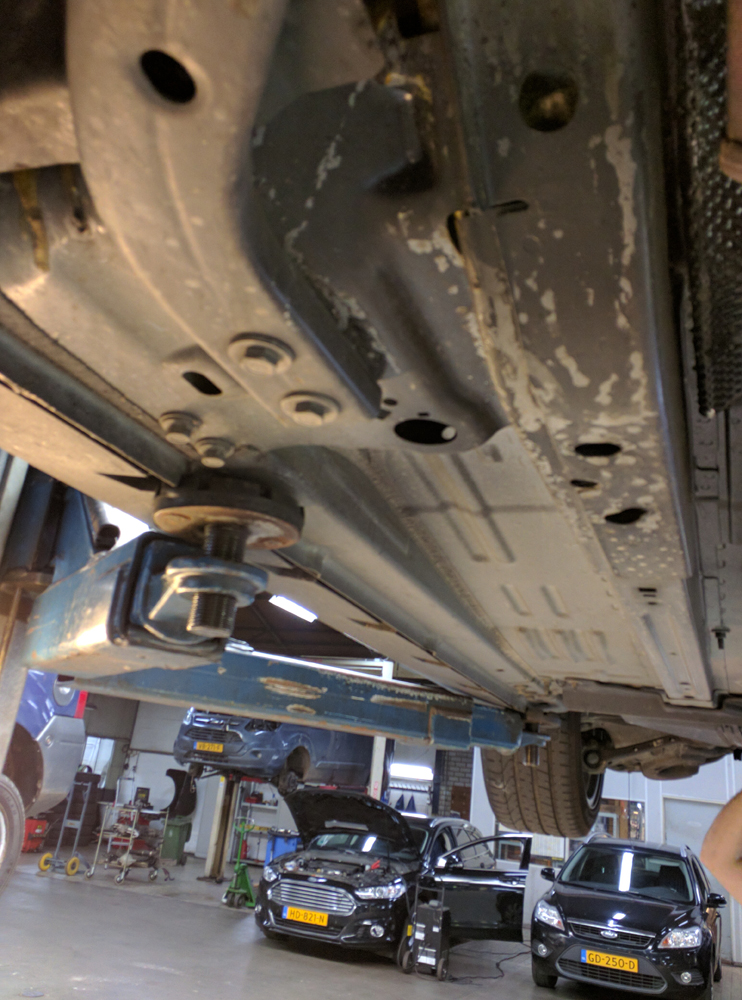

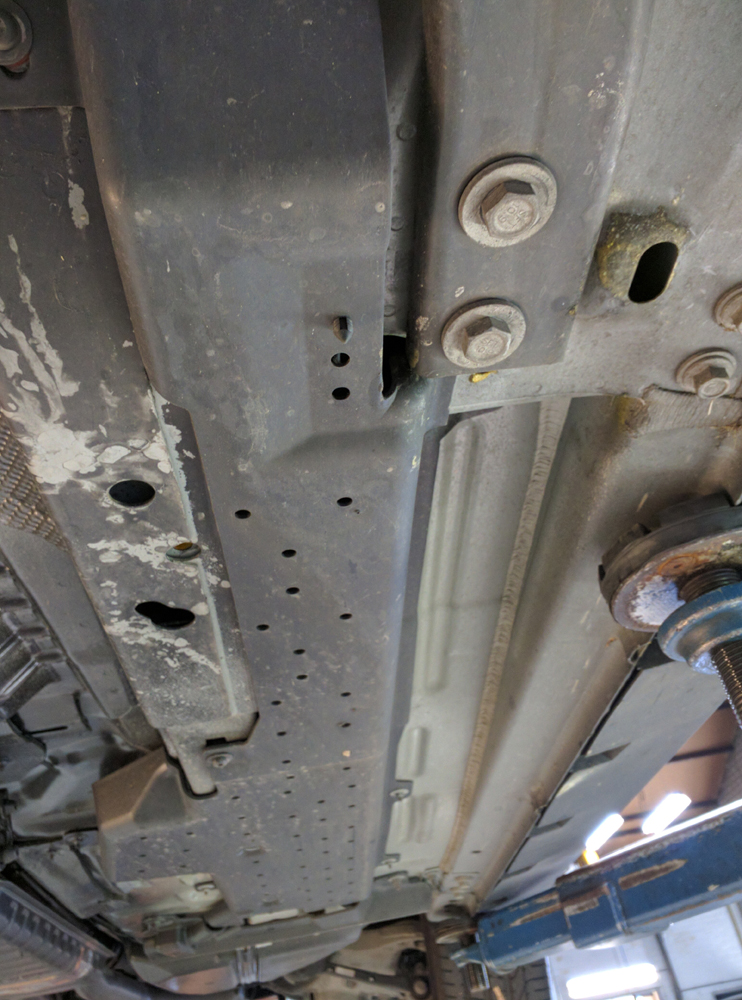

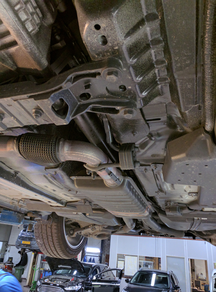

this is how it looks after 9 months (so including one winter), so far no rust visible
