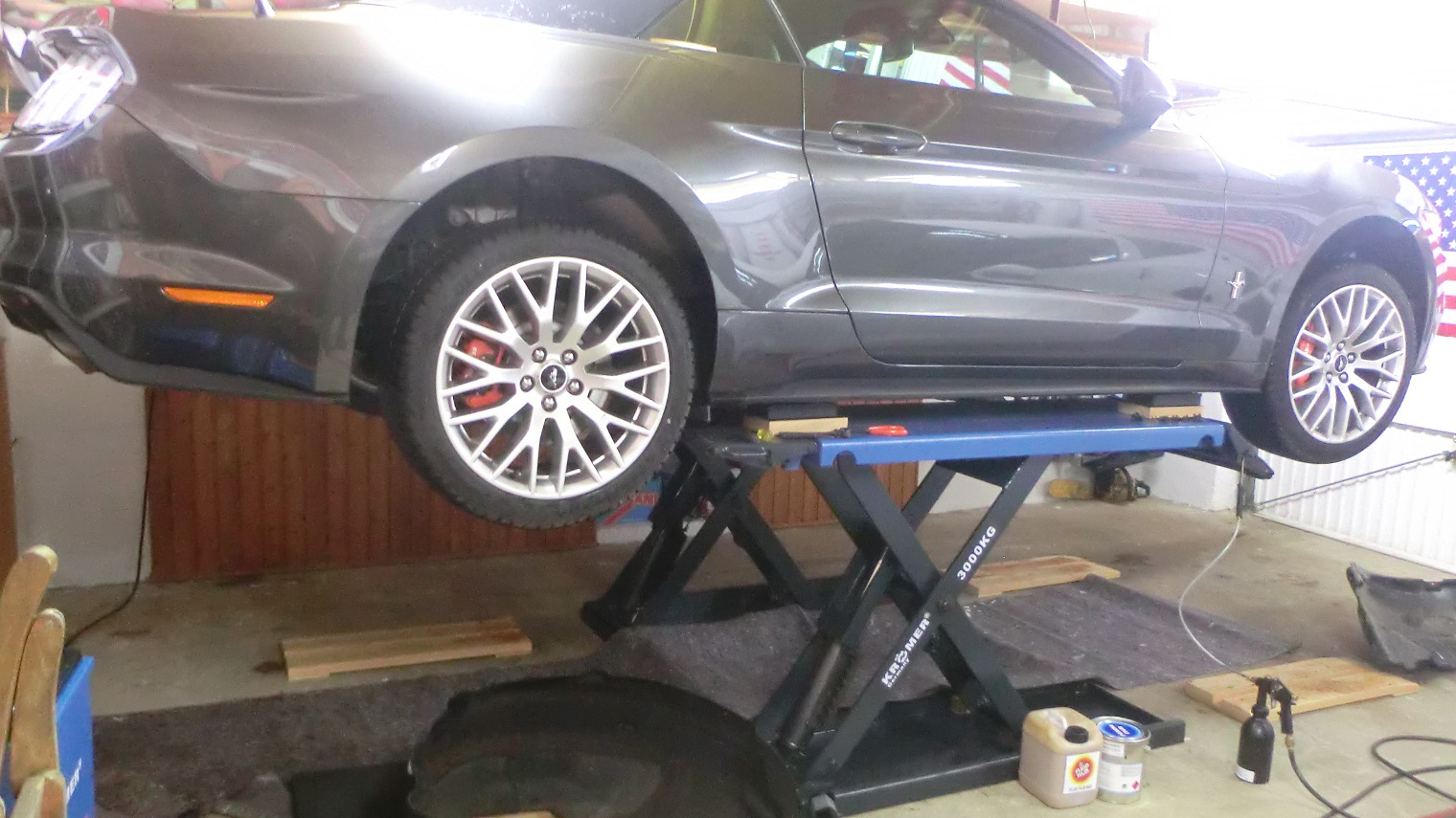

Ich habe Perma und Fluidfim benutzt .und man sollte locker 6-7 h einplanen mit allen drum und dran.
Ich weiß natürlich das viele die möglichkeit nicht haben und es schwer ist was zu finden die es wirklich gut machen.
Bei seinem eigenem Auto macht es aus Liebe ,obwohl es eine Große Sauerei ist.
Aber Getan werden muß auf jeden fall was so Hochwertig sind die Materialien nicht wie ich das gesehen habe.
Gruß Thomas

und außerdem gibt es hier im Forum noch ein recht langes Thema, in dem neben einer langen Diskussion auch viele Berichten und Fotos mit dabei sind.
Für die immer wieder aus Händler-Kreisen genannten 350-400 Euro bekommt man einen Basis-Schutz, für eine 100% Arbeit kann so wenig Geld niemals kostendeckend sein, da allein das Material für einen komplett rundum mit HRV und UBS gemachten Mustang locker 200 Euro kostet.
Incl. Ab- und Aufrüsten (wegbauen und hinterher wieder anbauen) aller Teile, die für einen gut gemachten Schutz weg müssen, damit man überall hinkommt und für das Abkleben der lackierten Teile und Scheiben sowie von Auspuff und Bremsen beträgt der Zeitbedarf mindestens 12 Stunden, wenn man es kann. Dazu ist es eine Schweinearbeit, die mit Vollschutz zu machen ist und bei der der Wagen speziell bei Verwendung von Mike Sanders Fett hinterher noch mindestens 1 Tag einen Werkstattplatz blockiert.
Jeder kann jetzt gerne mal rechnen, auf was für Summen man da kommt. 700 bis knapp 1200 Euro sind für eine sehr sorgfältig und perfekt gemachte Arbeit normal, einige Spezialbetriebe verlangen speziell bei Neuwagen gerne noch mehr. Da wird allerdings dann wohl Rahm abgeschöpft.
Man muss halt wissen, was man mit dem Mustang vor hat, wie lange man ihn behalten will und was er einem wert ist. Je nachdem kann dann auch ein 400 Euro Angebot vom Händler evtl. ausreichend sein. Die Unterschiede sieht man ja erst nach einigen Jahren.
