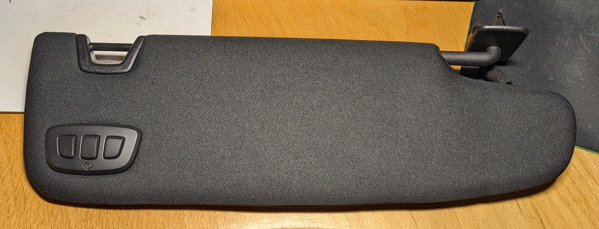

So:
Ich habe mich heute mal dran gemacht und alles Schritt für Schritt aufgezeichnet:
Hier erstmal mein Fernbedienung. Wie man sieht 433MHz
Erster Schritt: Löschen der bisherigen Tastenbelegung
Beweis dass alle Knöpfe unbelegt sind
Zweiter Schritt: Fernbedienung auf einem Knopf anlernen
Wichtig: Den Knopf an der Blende nur einmal kurz drücken und wieder loslassen (die LED blinkt jetzt langsam), danach die Fernbedienung daneben halten und deren Knopf so lange gedrückt halten bis die LED an der Sonnenblende schnell blinkt. Wenn das nach 3-5 Sekunden nicht der Fall ist, Knopf auf der Fernbedienung kurz loslassen und direkt wieder drücken und halten.
Sobald die LED an der Sonnenblende schnell blinkt, ist die Fernbedienung grundsätzlich angelernt. Bei modernen Torantrieben reagiert das Tor aber noch nicht auf die"neue Fernbedienung" wie man HIER sehen kann.
Dritter Schritt: Die Sonnenblende mit dem Garagentorantrieb bekannt machen
Dazu an der Steuerung des Garagentorantriebs den "Anlernknopf" kurz drücken. Danach den programmierten Knopf an der Sonnenblende drücken (ggf. auch mehrfach hintereinander) bis das Tor reagiert.
Jetzt geht's
Gruß Basti
Jetzt geht's
Gruß Basti

Hat schon jemand den Homelink-Sender mit einem Chamberlain ML810EV koppeln können?
Der Antrieb unterstützt laut technischer Daten 868 und 433 MHz.

Direkt mit meinem Chamberlain ML810EV will der Homelink scheinbar nicht.
Habe mir jetzt mal nen 433 MHz Handsender (TX4RUNI) für den Antrieb bestellt.
Mit den vorhandenen Sender TX4REV-F (868 MHz) und 128REV (eigentlich auch 433 MHz) klappt es nicht.
Auch das Anlernen des Homelink im Rolling Code Modus gelingt nicht.
Wenn auch das nichts wird, muss wohl ein PR433-4-Empfänger her.

Klappt mit einer TX4RUNI Fernbedienung zum Anlernen wie von @buzz-dee beschreiben auch bei meinem Chamberlain ML810EV.
Jetzt muss ich der Homelink-Sonnenblende nur noch ein Fell überziehen, das kein Airbag-Label hat.

EU-Fell ist jetzt auch drauf.
Morgen mal schauen, wie die Reichweite ist.
Gewiss besser als die Fernbedienung vor dem Schalthebel, auf Grund des Einbauortes.
Dazu noch der Vorteil der langweilligeren Frequenz 433 MHz vs. 868 MHz.

Jupp!
Ist jetzt alles, wie es sein soll.
Habe keine Garagentorfernbedienung mehr lose im Auto rumfliegen.
Reichweite könnte etwas besser sein, das war vorher aber auch schon ein Problem (Beton-Fertig-Garage).
Evtl. werd ich die Antenne vom Antrieb nach außen verlegen.

Ok...ist die Sonnenblende denn tatsächlich Plug'n'play? Hast du den Stoff da noch umbezogen oder wie kann ich das mit "EU-Fell" deuten?Nachtaffe hat geschrieben: ↑8. Mär 2024, 13:58Jupp!
Und mit der TX4RUNI Fernbedienung und der Anleitung von @buzz-dee klappt es mit dem Chamberlain Antrieb?

Die Sonneblende ist Plug&Play.
Ich habe von meiner EU-Blende den Stoff abgemacht, Löcher für das Homelink hinein gemacht (US-Bezug als Muster, besser erstmal zu klein schneiden und dann nachbessern), auf die US-Belende aufgezogen und wieder zugenäht (grobe Handnaht, die auch in die Blende geklemmt wird).
Mit TX4RUNI konnte ich dem Homelink die richtige "Sprache" beibringen.

Ne, die stammt von nem litauischen Abdecker: www.rrr.lt
Da gibt es die Sonneblenden zu nem reellen Preis, brauchst ja nur eine mit intakter Homelink-Blende, Bezug darf ruhig schmuddelig sein, kommt ja ab.

Re: Garagentoröffner?
Meine FB hab ich oben im link verknüpft. Ist ein Universal Modul mit 433mhz und Fb

Mein Torantrieb ist ein Schellenberg Drive 600N, bei dem war die FB Defekt, und eine gebrauchte oder neue sollte 40-70€ kosten
, mit dem Ding bekomme ich mein Tor mit den beiligenden FB´s problemlos auf und zu und war deutlich günstiger, es ist auch ein WIFI Modul mit dran
was geht. Aber nun möchte ich das meine Frau mit ihrem Pony die Homelink tasten nutzen kann. Und das sollte ja auch mit dem gekauften Modul klappen.
