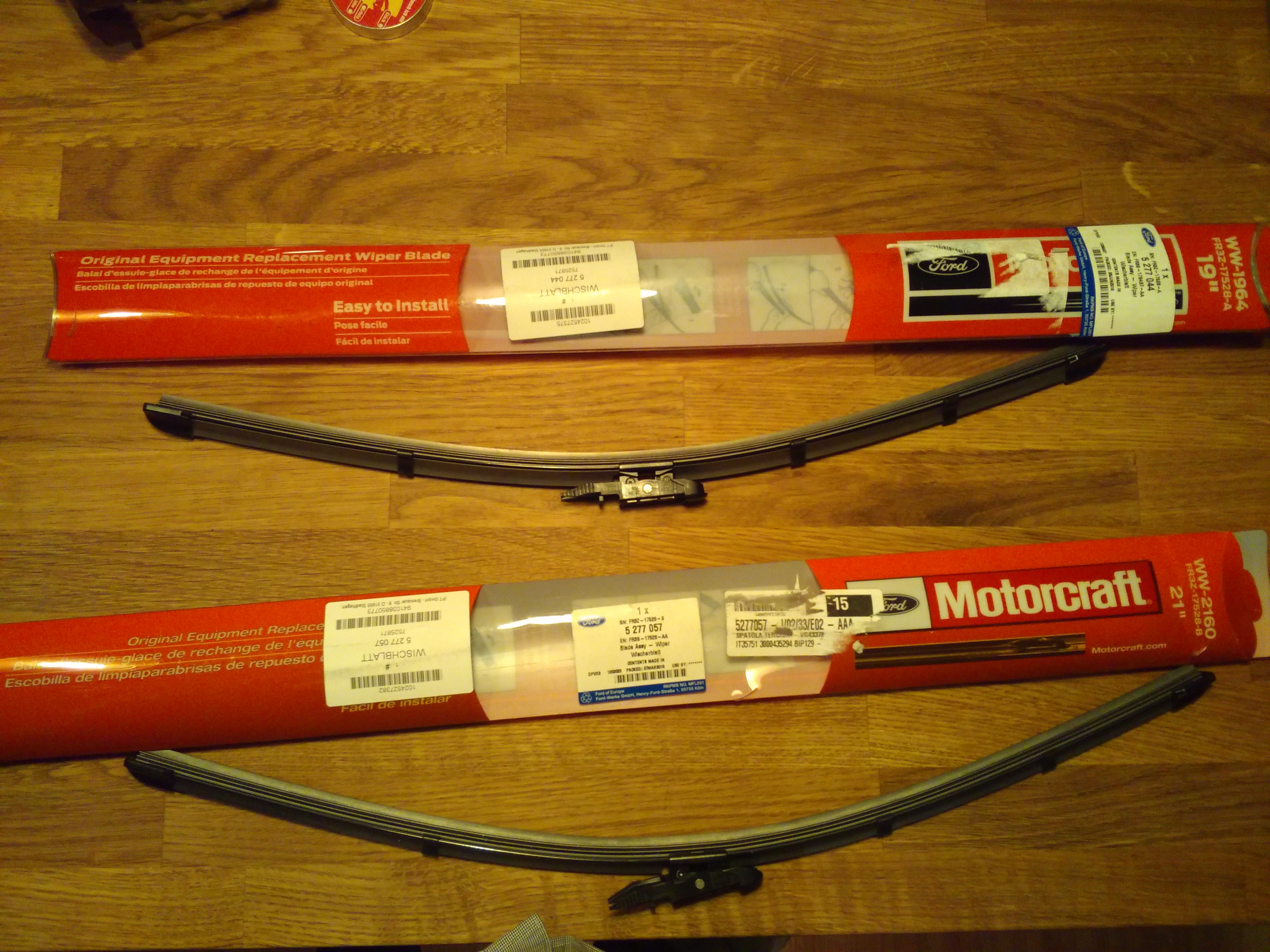

nach 2 1/2 Jahren und 50tkm war es auch bei mir Zeit die Scheibenwischer zu tauschen. Durch die kleinen Steinschläge bleiben bei der dunklen und nassen Jahreszeit
deutliche Wasserstreifen nach dem Wischen auf der Scheibe.
Ich habe mich dann, Dank der vorangegangenen Beiträge für originale Wischer von Motorcraft entschieden.
Anbei ein paar Photos. Die Wischer rubbeln nicht und Wischen wieder 1a. An meinem vorherigen Audi A3 habe ich auch verschiedene Zweitanbieter getestet und auch immer das Rubbeln gehabt.
Daraufhin habe ich auch den Anstellwinkel der Wischerarme verstellt. Perfekt wurde es aber nie. Daher auch der Kauf der Originalen.
Gruß Marcel

Hallo Marcel,MarcelG hat geschrieben:Hallo zusammen,
Gruß Marcel
was haben die gekostet?
Sind die vom FFH?
Tom

Re: Wischblätter
Hallo Tom,
die habe ich von einem Anbieter bei eBay. Der Link ist auf den beiden vorangegangenen Seiten von einem anderen Mitglied genannt worden.
Gruß Marcel

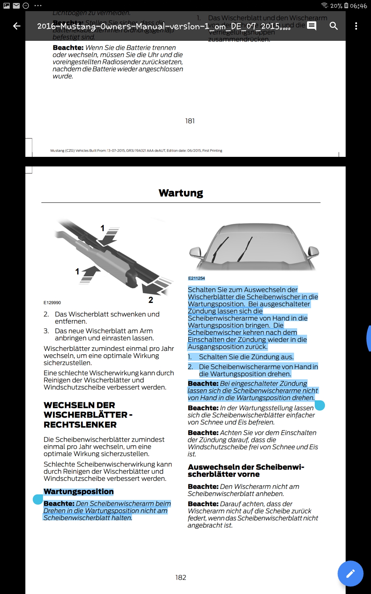

Auszug aus dem Handbuch. erleichtert das Auswechsel und den " Winterdienst"
Man(n) schaut ja nicht wegen jeder Kleinigkeit nach.
Nachtrag:
Hoffe ich hab mich da nicht plamiert und es ist für links und rechtslenker so,
da nur gelesen und nicht selber getestet.
Nachtrag:

Re: Wischblätter
... habe jetzt noch nicht geschaut, ist das bei unseren LINKSLENKERN genau so?
Ich klappe z.Zt. abends nur ganz normal die Arme von der Scheibe weg, damit die Gummis nicht anfrieren.
