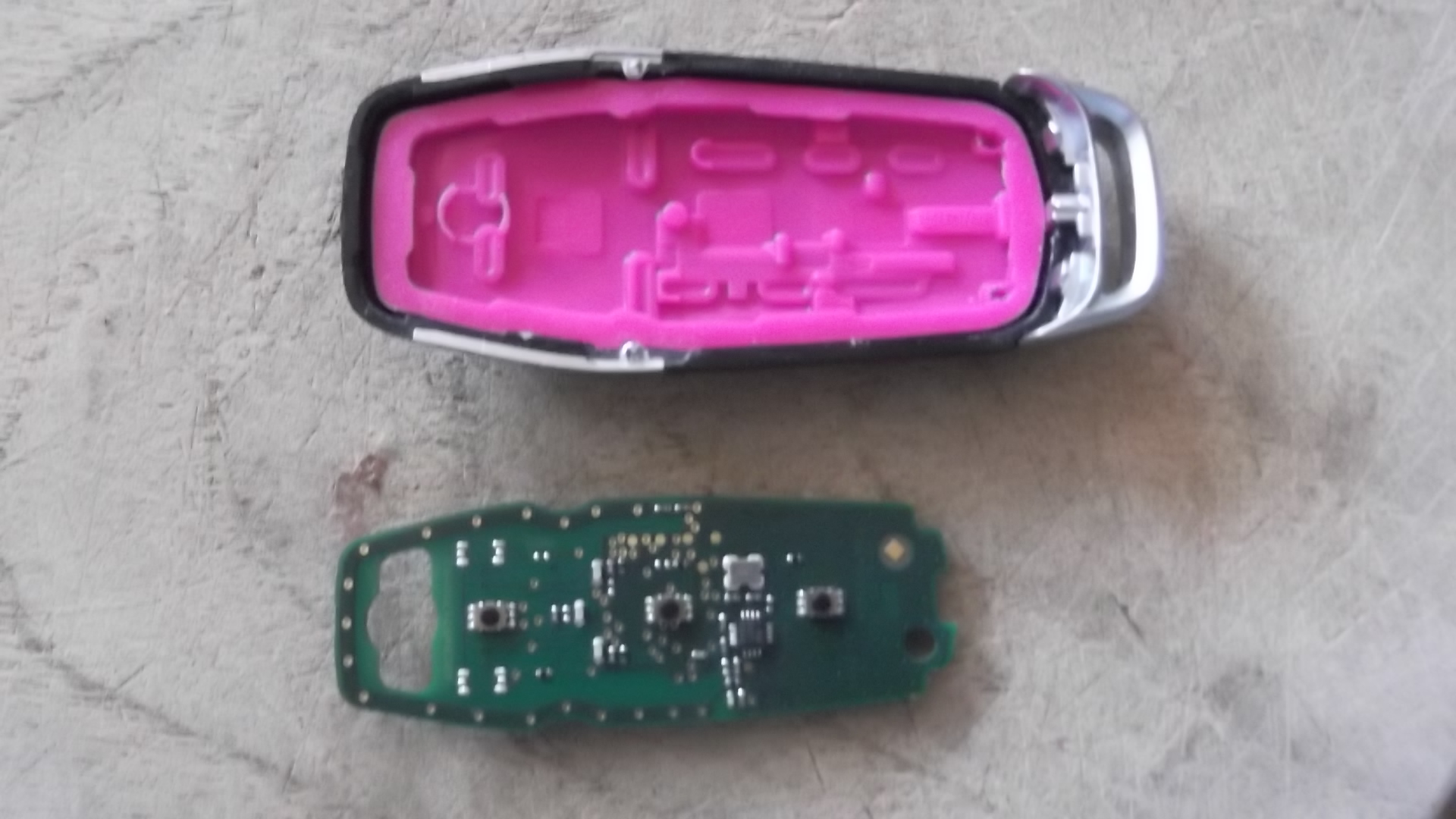

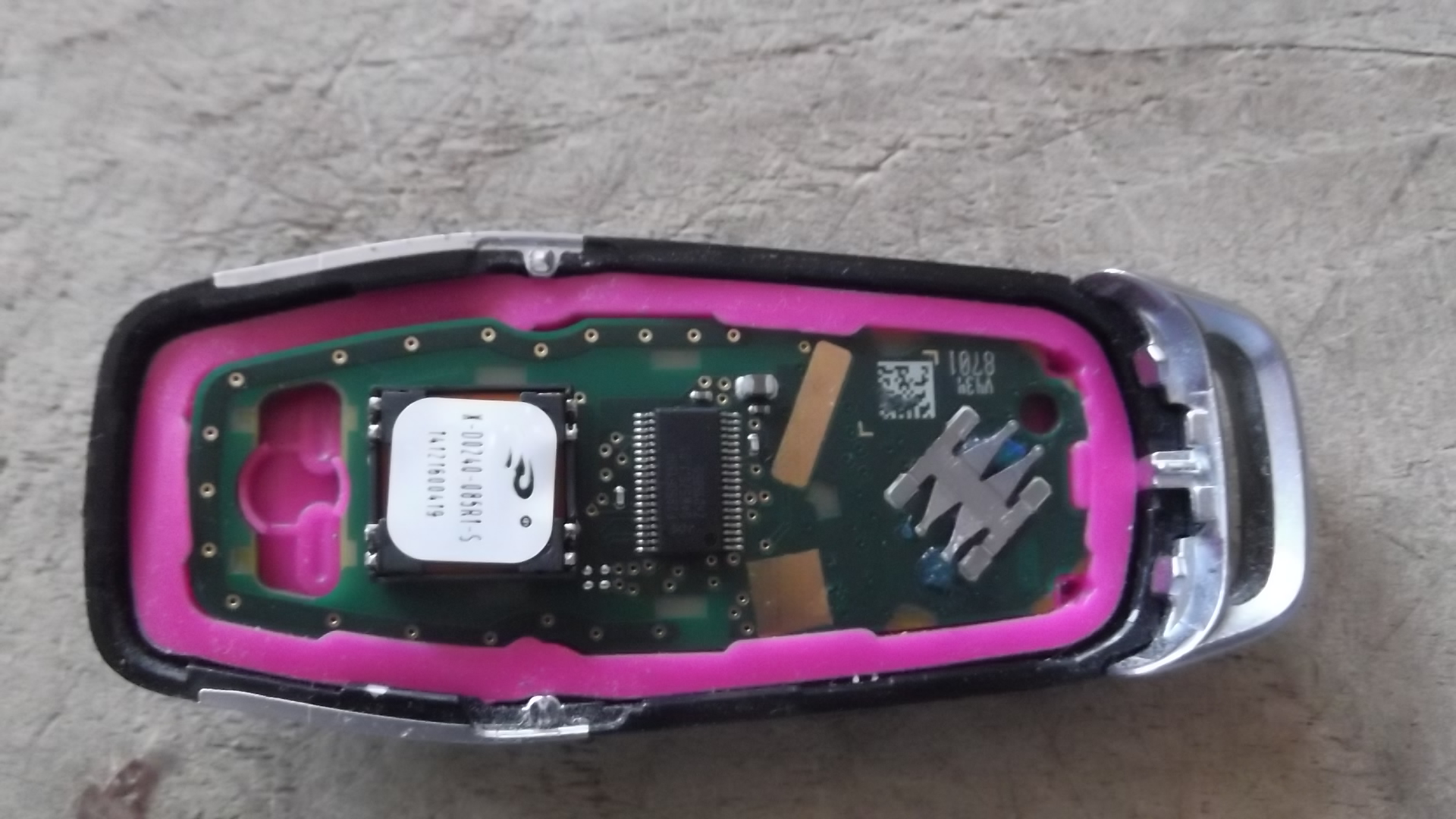

Alternativ könnte ein mutiger EU Mustang-Besitzer auch versuchen sein Schlüsselgehäuse zu öffnen.
Bei den Camaros war es so, dass die Elektronik vollständig da war und nur der Plastikknubbel zum auf den Kontakt drauf drücken gefehlt hat. Mit einer Ersatz-Schlüssel-Schale vom Chinamann des Vertrauens (10 Euro inkl. Versand) und einem Umbau der Elektronik in die neue Schale war der Remote-Start auf einmal da.

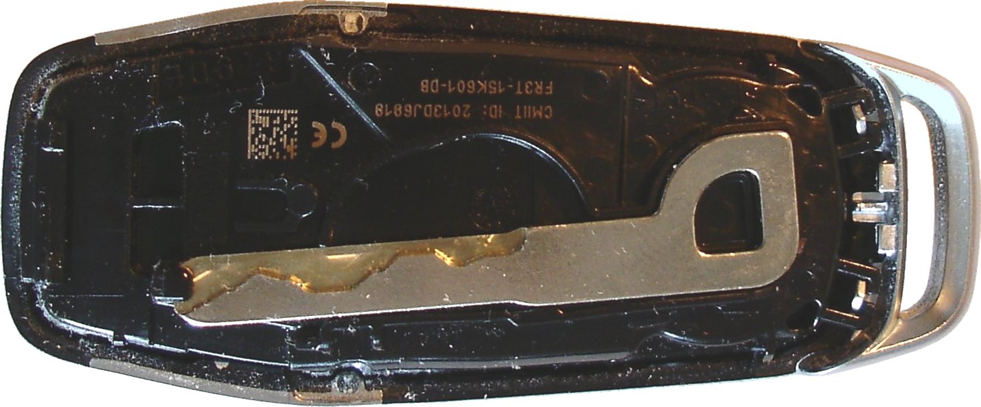

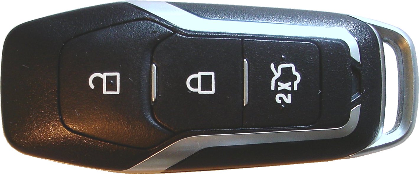

Da gehört kein Mut zu. Einfach so verfahren, als ob man die Batterien wechseln will, und dann die Platine aus dem magenta Kunststoffteil nehmen. Muß aber niemand selber machen. So sieht es aus. Es sind nur die drei Schalter vorhanden, für die auch eine Taste am Schlüssel ist.

EU und US haben verschiedene fequenzen eu irgendwas mit 400mhz und US 800mhz. Ist zwei komplett verschiedene Schlüssel. Die große Frage ist nur ob sich am eu ein US Schlüssel anlernen lässt.
