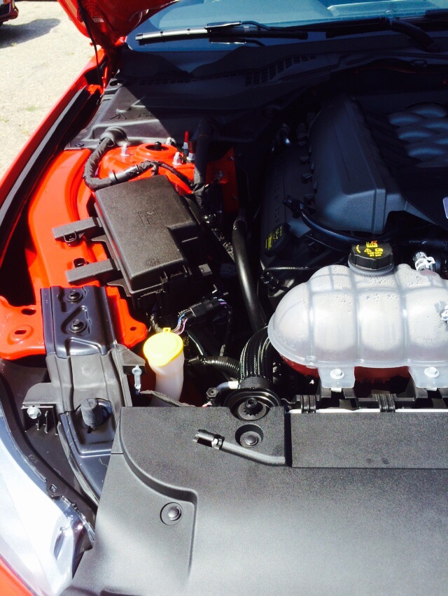

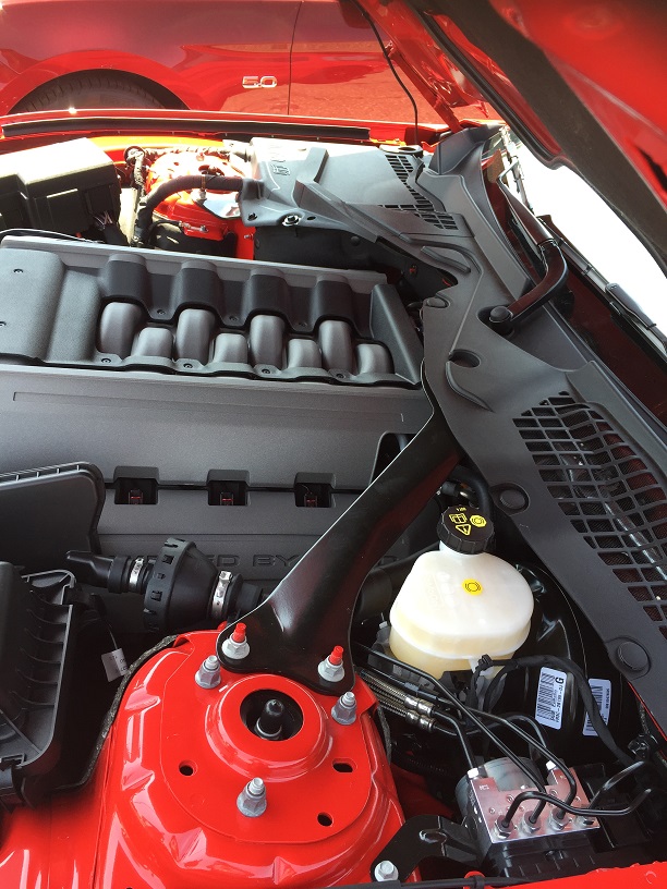

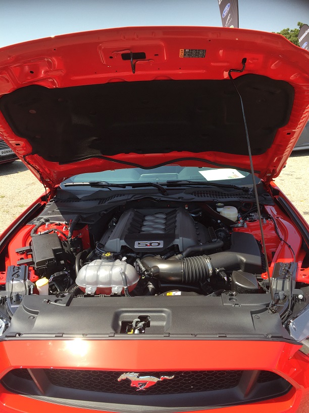

Kann mal jemand ein Bild vom Motorraum des GTs posten? Ich würde gerne wissen wie es ausschaut bevor ich bestelle. :)
Über den Wolken...
Projekt Black Pony
Re: Domstrebe
Beitrag von Auf_Wunsch_gelöscht6 » 12. Aug 2015, 00:09
Hier. :)

Danke schön an Wolfgang für die guten Fotos. Und dabei ist mir was Wichtiges aufgefallen: Die Steeda Double Bar Domstrebe PASST NICHT zusammen mit einem EU Mustang oder einem US-Mustang mit Performance Package.
Weil in denen nämlich die auf Wolfgangs Bildern gezeigte hintere K-Strebe serienmäßig drin ist und die dummer Weise die gleichen Aufnahmen nutzt wie die Steeda Domstrebe !
Auf diesen Punkt sollte jeder achten, der sich eine Domstrebe nachordert. Als ich das bemerkt habe, ist mir auch die Feinheit im Video von cjponyparts aufgefallen: Dort sagt der Bill, die Steeda-Domstrebe sei für die NON-PERFORMANCE PACK Mustangs.
Vielleicht sollte man Steeda mal kontaktieren, ob sie die Aufnahme an den Domen ändern, so viel Arbeit wäre das nicht.
Haben wir Metaller hier unter uns, die in ihrer Werkstatt Rohre biegen und gut schweißen können ? Dann wäre eine Eigenkonstruktion, die die anderen drei Aufnahmepunkte nutzt, eigentlich keine Hexerei. Einen Rest von einer Faserplatte für die Schablone der Grundplatte, eine Platte D= 1,5mm Flachstahl ST52, dito mit Stärke 2,5mm ein paar Meter nahtlos gezogenes ST52 Rohr im großen Durchmesser für die beiden großen Rohre sowie ein paar abgehängte Verbindungen zwischen den Rohren und das wars eigentlich schon.

Laut der Installationsbeschreibung passt die Steeda auch mit Performance Package, entsprechende Distanzscheiben werden mitgeliefert.
Was mich etwas stört ist, daß 2 der 3 Domlagerschrauben gelöst werden müssen. Das könnte zu einer leichten Verstellung führen und sollte eigentlich anschließend durch eine Vermessung überprüft und ggf. korrigiert werden.
An einen Eigenbau hatte ich auch schon gedacht, allerdings in Edelstahl; mal sehen.
Werde mir in den nächsten Tagen mal einen US-GT PP ansehen und dort die Strebe vermessen.
